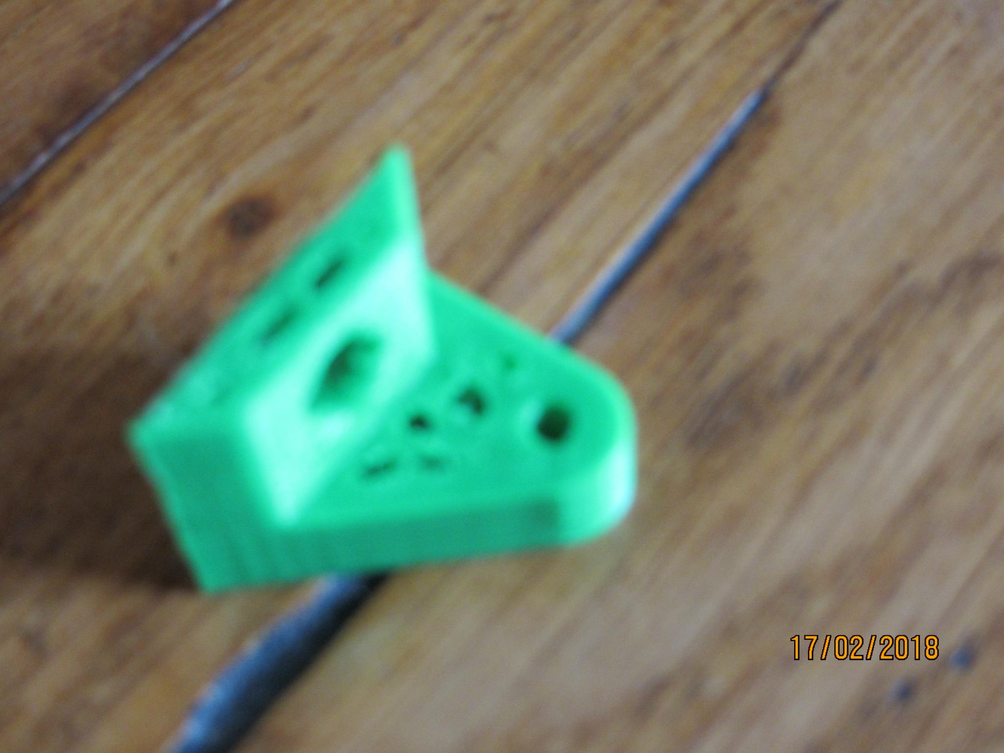

  6. bonjour un petit souci, j'explique,j'ai copié des fichiers mis dans cura et mis sur carte sd. bon démarrage bonnes impressions et quand elle a finie,je m'aperçois quelles ne sont pas finies!(petite photo) quelle en n'ai la cause? prusa i3 pro b ,cura 2.3.1 ,pla avez vous une explication. merci.

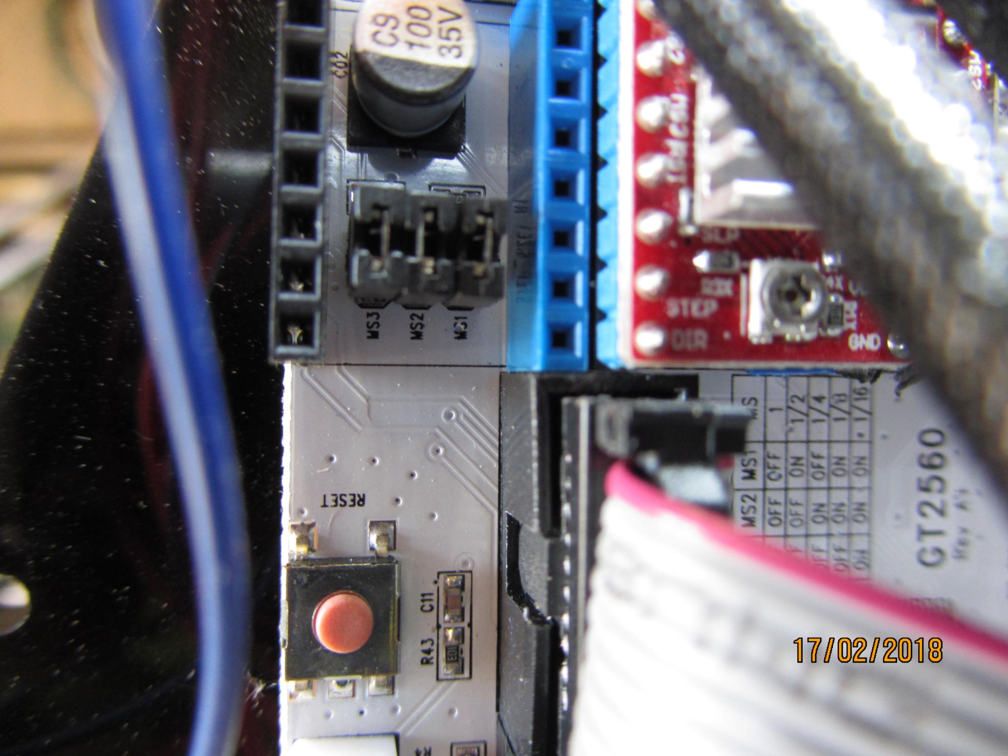

    rebonjour ok ,donc on modifier ce que l'on veut ! j'ai modifier le voltage des drivers et calibré le débit du fil. numéro 1 drivers 0.78v pour xyz extruder 0.81v numéro 2 drivers 1.1v pour xyz extruder 1.1v c'est pas encore parfait,quel parametre faut t'il que je travaille ? a+

    rebonjour donc j'ai pris la tension nominale de 1.0v *8* Rsense 0.2 ohms=1.6v
  20. PIERRE 76
    prusa i3 pro B
    rebonjour donc si j'ai bien compris moteur 1.0A Rsense 0.2 ohms:Vref 1*8*0.2=1.6V a régler sur 4988 A. mesures relevees X 0.78,Y 0.78,Z 0.78,EXTR 0.81 A+.

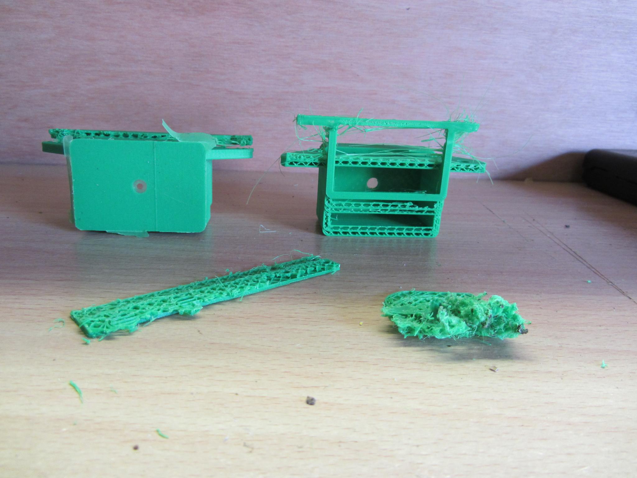

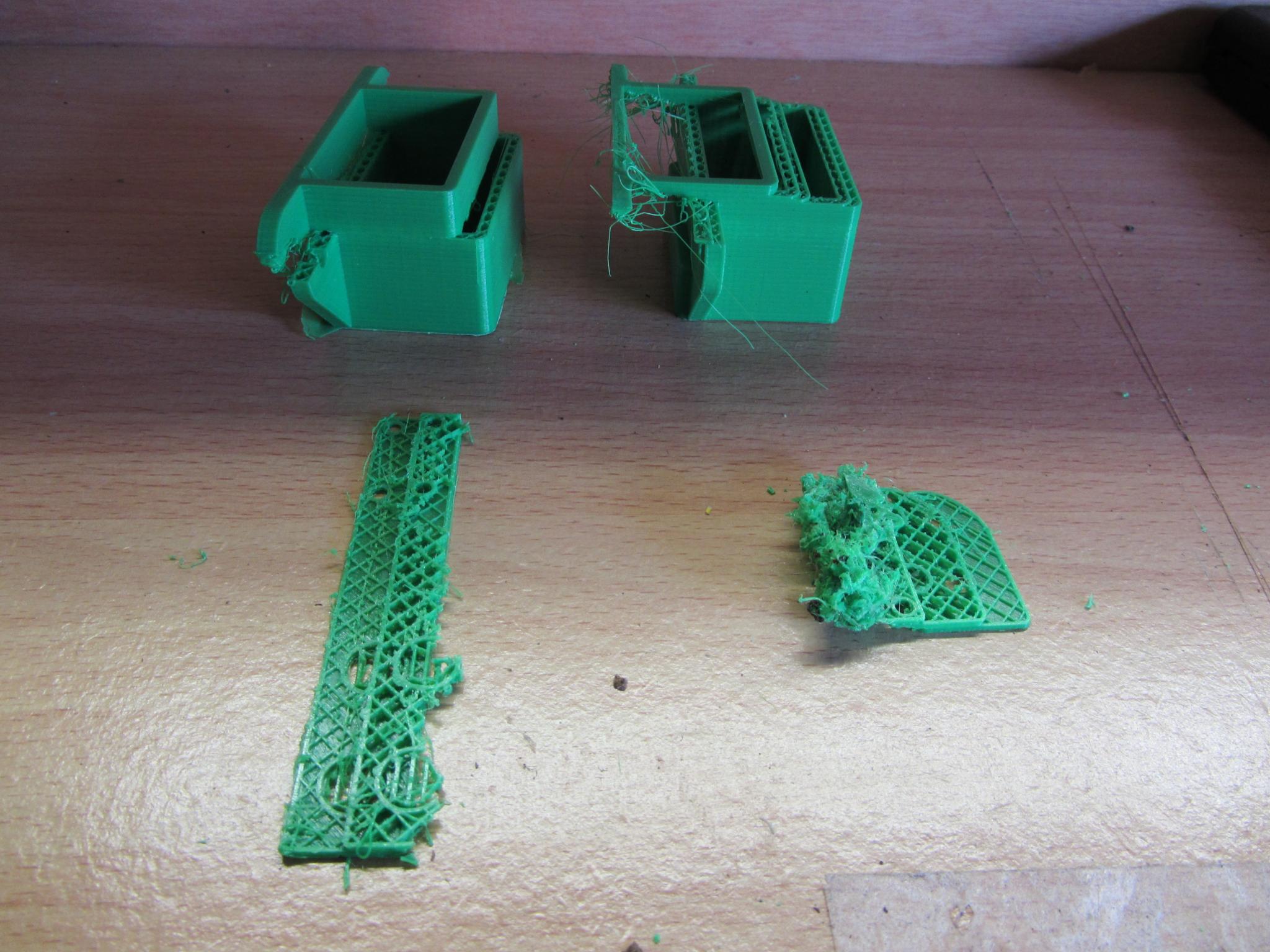

    bonjour j'ai commencer a imprimer des pieces,c'est un echec. ne pouvant pas etre la au moment de l'impression je n'est pas pu l' arrete. machine prusa i3 proB,d'ou ça peut provenir ?matiere pla 210°,50° degres,buse 0.3,modeles copier sur thingiverse et recopie sur carte sd. drivers 4988a ,moteur 42shd0034-20b. une autre question: a quoi sert le ventilo qui est sur le cote de la carte? A+.
