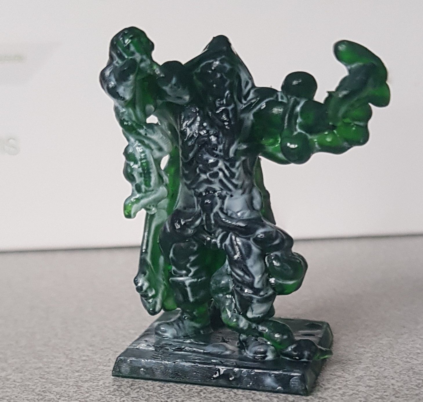

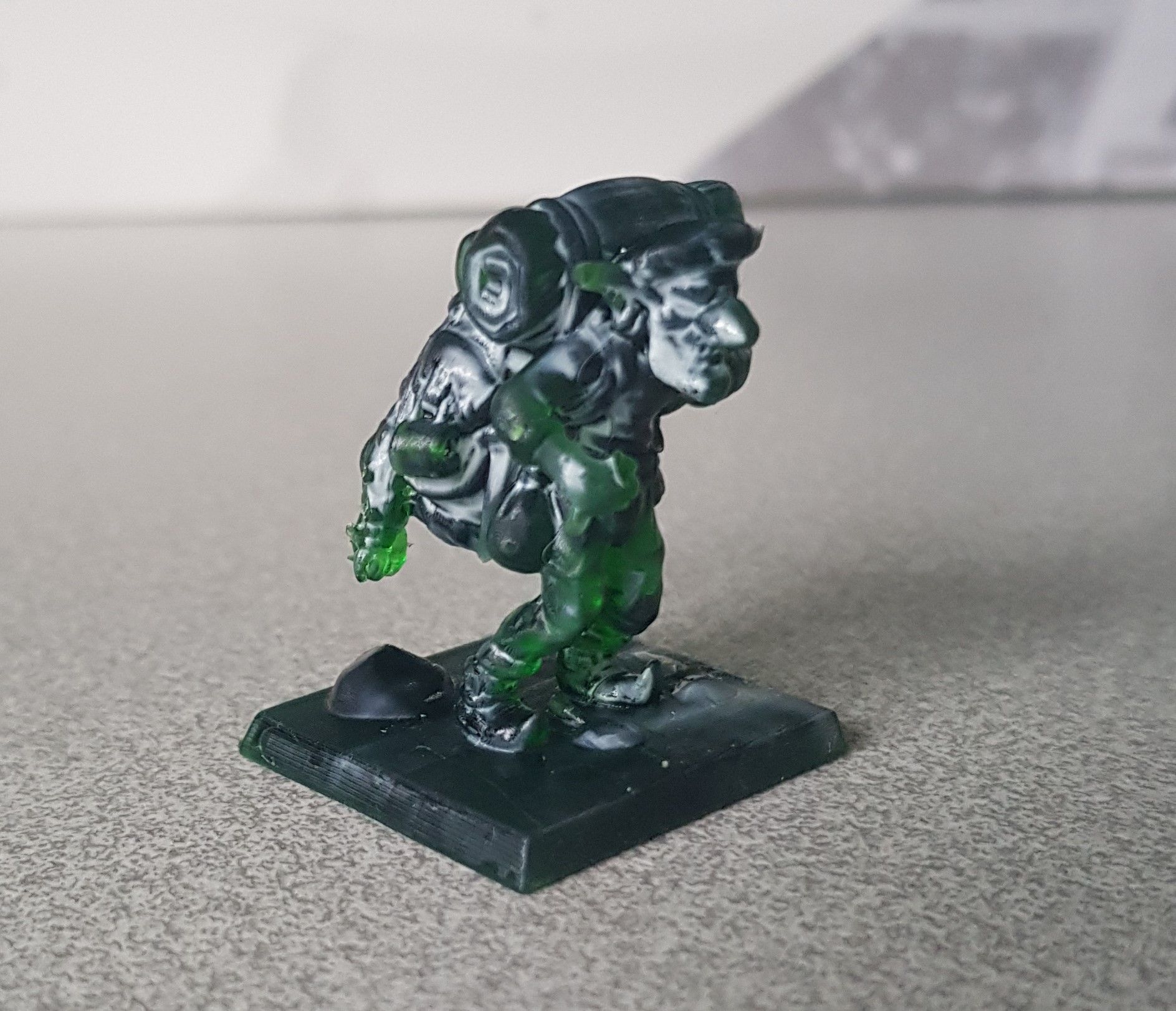

  4. Bonjour à tous, j'ai récemment fait l'acquisition d'une anycubic photon ainsi que de la wash & cure. 1er essai avec le fichier de base, à savoir le "cube design", histoire de voir si l'imprimante était bien configurée etc. Résultat plutôt concluant 2ème essai : un gobelin et le shaman de Warcraft : l'impression me semble correcte. J'ai nettoyé les 2 figurines avec la wash & cure. 8 MIN de lavage chacune, avec de l'alcool ménager, puis 6 min d'UV Le lendemain, les figurines étaient toutes blanches ?? J'ai tenté de les nettoyer à nouveau dans la wah & cure, mais le voile n'a pas disparu. J'ai beau chercher sur internet, je n'ai pas trouvé de problème similaire ... Est-ce que le problème vient du nettoyant utilisé ? Devrais-je utiliser de l'acétone ? Ou nettoyer/sécher, les figurines plus longtemps ? D'autre part, lorsque l'anycubic photon imprime, à chaque fois que le plateau se lève pour imprimer une couche, il y a un désagréable bruit "d'accroche" comme si le film FEP aller s'arracher. Je n'ai pas eu l'impression d'avoir eu ce bruit lors de la 1ère impression. Malgré tout, je ne pense pas avoir eu de problème d'impression à cause de ça. Mais peut être que je peux corriger ça en réglant l'axe Z ? (je dirai axe Z trop bas si ça fait un bruit comme ça?) (vu qu'il y a 2 questions, peut être que j'aurai du faire 2 posts différents, désolé si c'est le cas) Merci d'avance pour vos réponses et conseils! Fox
