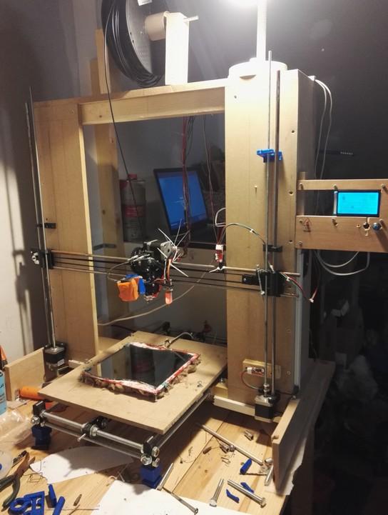

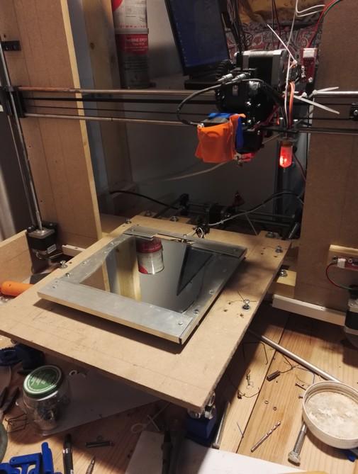

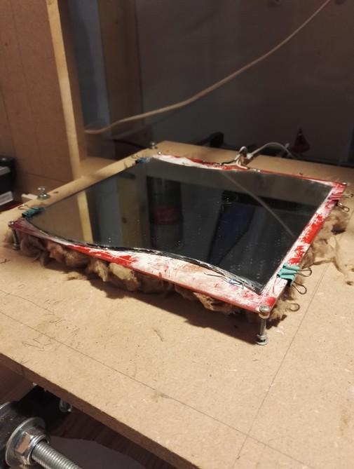

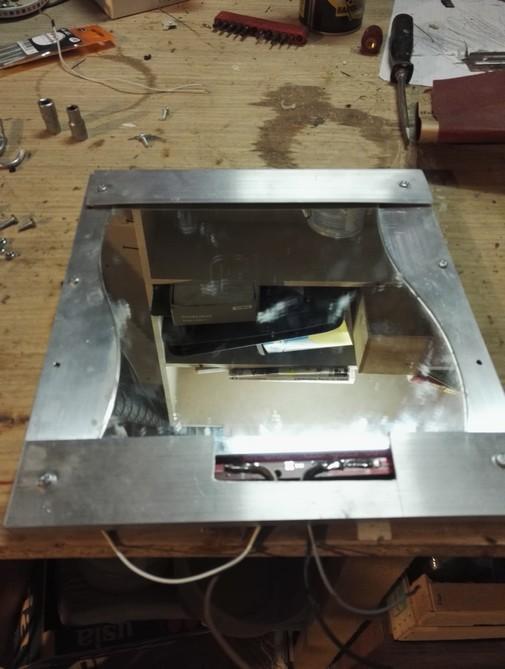

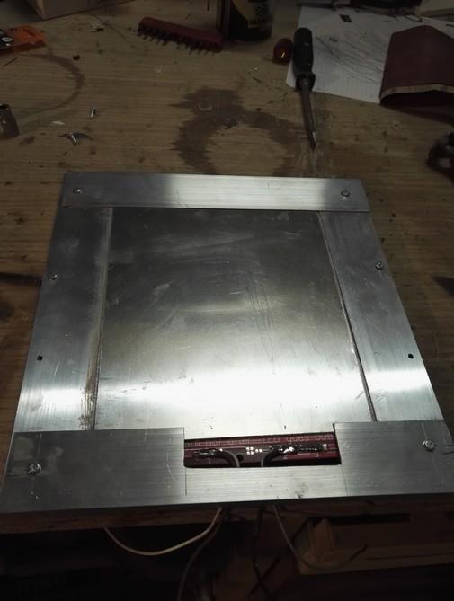

  1. Salut à tous Suite à un problème de chauffe de plateaux pour imprimer de L'ABS (erreur système) + une déformation de mon plateau j'ai décider de le refaire de A-Z. Voici donc quelle photo de avant du coup j'ai refait mon plateau avec des cornières d'angle en alu et des feuilles d'alu pour refaire les différentes épaisseur et avec de la patte thermique entre chaque couche pose du miroir et le tous serrer avec les cornières. Depuis plus de problème de chauffe malgré un soucis d'alimentation (tension inférieur à 12 V ). et j'ai récupérer mon plateau qui avait 1 mm de voile je suis preneur de toute suggestion ou idée histoire d'améliorer ma bête merci
