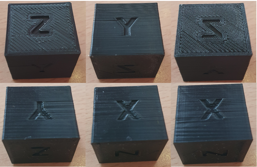

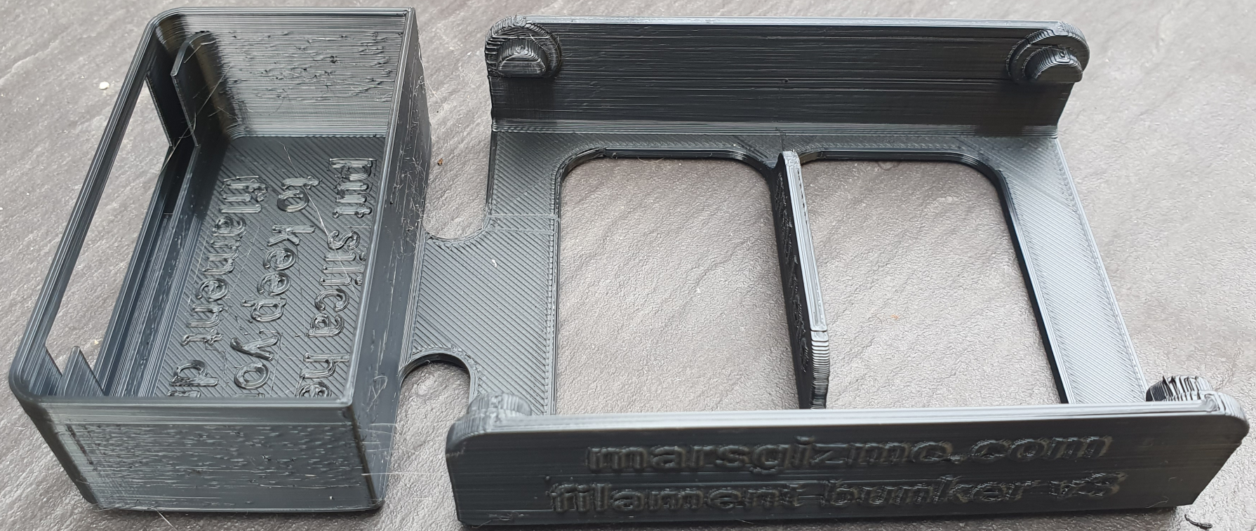

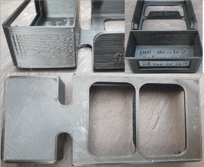

  1. Bonjour, Je me bagarre depuis quelques jour a essayer d'obtenir un cube de calibration presque parfait mais j'ai un phénomène étrange que je n'arrive pas a résoudre, si vous aviez un avis pour corriger, je précise qu'il s'agit du cube de calibration fournit avec l'imprimante, que j'utilise Cura et que c'est du PLA sur une Sovol SV01Pro. Au niveau du Y j'ai toujours l'impression d'avoir un effet ghosting mais uniquement sur la largeur de la lettre. J'ai réglé (je penses) mes moteurs (x,y,z), les courroies, l'extruder (e) et je n'ai plus de patte d'éléphant : Z = 20.13mm X = 20.05mm Y = 20.08mm j'ai imprimé une plus grosse pièce pour mettre en évidence d'autre points : J'ai des cheveux d'anges mais je crois pas que ce soit un vrai problème par contre je vois pleins de points : Comme sur le cube la première série et la dernière série semble propre mais au milieu c'est plutôt strillé. Mes paramètres Cura son par défaut (Standard Quality) : - hauteur de couche : 0.2 (y compris couche initiale) - épaisseur de la paroi : 0.8 (de l'intérieur vers l'extérieur) - remplissage a 10% (cubique) - vitesse d'impression : 50mm/s - vitesse couche initiale : 20mm/s (2 couches plus lente) - rétractation activée 0.5mm a une vitesse de 40mm/s - refroidissement à 100% a partir de la 2ème couche - alignement de la jointure : Angle le plus aigu - contrôle d'accélération, accélération de déplacement, contrôle de saccade et saccade de déplacement activés Je penses avoir bien réglé mon plateau dans le sens ou la première couche accroche et que ça ne se décolle pas (plus parce que ça se décollait dans les angles avant réglages). D'avance merci
