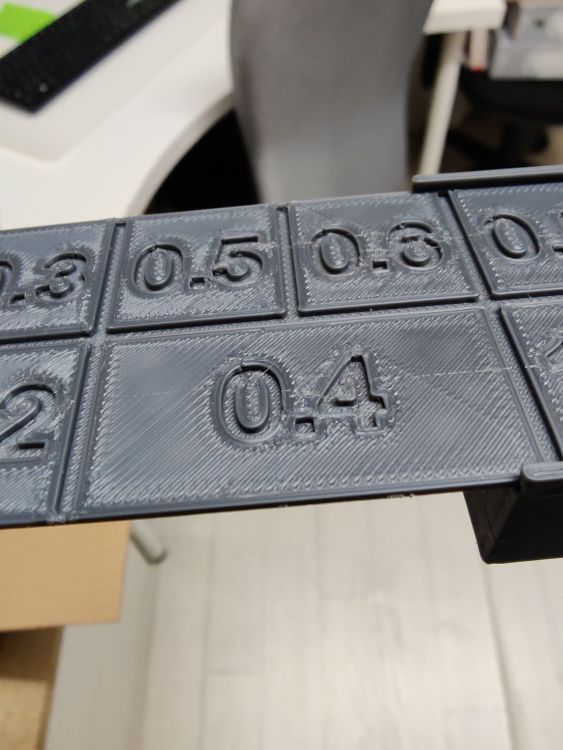

  1. Bonjour à tous , Depuis une semaine, je suis l'heureux propriétaire d'une Ender 3 S1 Pro . Mais pour le moment, on n'est pas encore très copain, bien que je me documente beaucoup sur le sujet (vidéo, forum, discord). À ce jour, j'utilise du PLA+ de chez Sunlu chauffé à 200°c avec un débit à 79% (calculé ici via ce tuto : https://www.3dmakerengineering.com/blogs/3d-printing/flow-rate-calibration) pour une largeur de 0.48mm et hauteur de 0.2mm. Mon extrudeur est aussi réglé correctement Voici la liste des problèmes rencontré non résolu à ce jour : Le stringing C'est le pire de mon souci, j'ai imprimé un nombre incalculable de pièces pour tester avec des paramètres différents en vitesse, en distance, rien n'y fait, il me colle à la peau. J'ai aussi activé l'option roue libre, même problème je sèche complétement (voir photo). Je ne sais pas si mon filament est de mauvaise qualité ou un mauvais réglage dans mon slicer, mais même avec https://teachingtechyt.github.io/calibration.html#retraction, je n'obtiens pas un résultat satisfaisant. Les vitesses testées 30mm/s à 50mm/s et rétraction 0.1mm à 3mm. J'ai eu un résultat plus propre avec teachingtechyt en 0.7mm et 30mm/s, mais quand je passe via les colonnes, c'est affreux. Est-ce possible que j'ai un mauvais réglage dans cura ? Ou un souci de distance ? La pièce de teachingtechyt a une plus longue distance par rapport au colonne. La première couche n'adhère pas très bien. Le problème est survenu depuis que j'ai baissé mon débit à 79%, j'ai passé énormément de temps à faire du leveling (je suis devenu un expert maintenant) avant de comprendre l'origine du problème (voir photo). Je ne sais pas comment bien régler les premières couche, les vidéos sur YouTube mon absolument pas aidé, des solutions que j'avais déjà trouvé par moi-même. Aujourd'hui j'ai augmenté mon débit à 121% pour pallier un peu le problème avec une chauffe à 210°c pour les premières couches (voir photo). Néanmoins, ce n'est pas encore ça, visuellement j'ai quelque chose de propre, mais il y a des décollements à certains endroits, ou encore un file qui remonte, ce qui a pour finalité décollé toute la couche car la buse l'emporte avec elle. Bien que j'ai nettoyé le plateau avec du liquide vaisselle + vinaigre ménager. Un bruit suspect sur la courroie ? Bon là, c'est de ma faute ? J'ai voulu changer les ressorts par d'autres trucs en caoutchouc recommandé par la communauté. Confiant, je devise le tout, la buse me bloque pour retirer le plateau, je vais donc dans Ready pour la déplacer. Quelle erreur, elle décide de faire un retour au point d'origines et paf la buse tape dans le plateau, l'axe X essai d'avance, mais impossible on entend un bruit (tatatata ?). Je coupe donc le courant, fini la manipulation sur le plateau, depuis je trouve l'axe X plus bruyant. En tout cas il est sur qu'un nouveau bruit aigu est apparu (pas permanant). Je me demande si on peu graisser la courroie ? Afin de peut-être réduire le bruit. Comment savoir si elle est bien tendue ? Depuis, j'ai touché au réglage pour essayer de faire disparaître ce bruit. Il faut qu'elle soit tendue, mais pas trop, d'accord, est-ce qu'on a pas d'autres indices ? Sonore, visuelle ? Merci de m'avoir lu jusqu'au bout ! Prenez soin de vous.

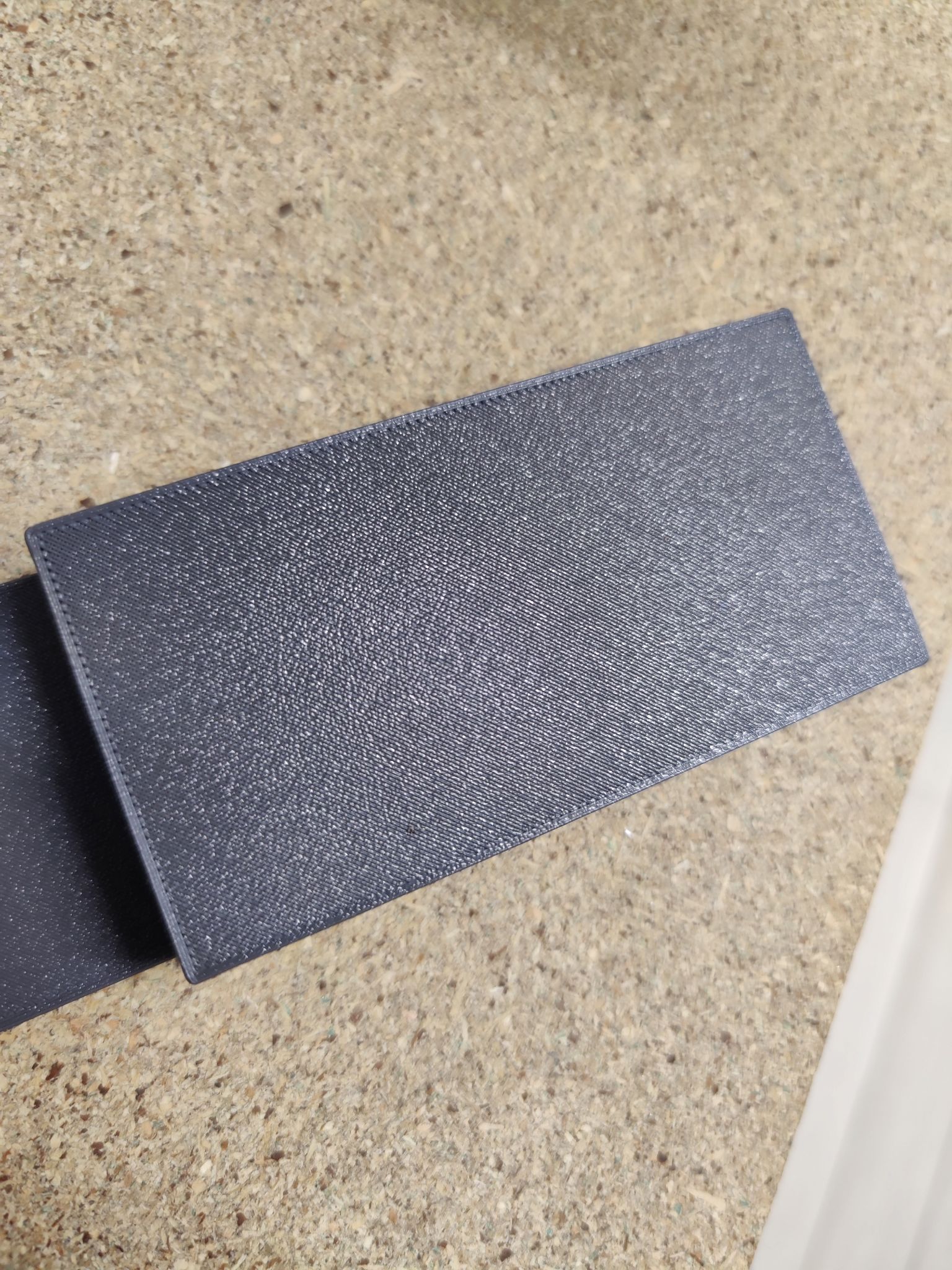

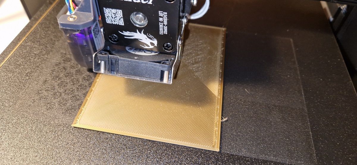

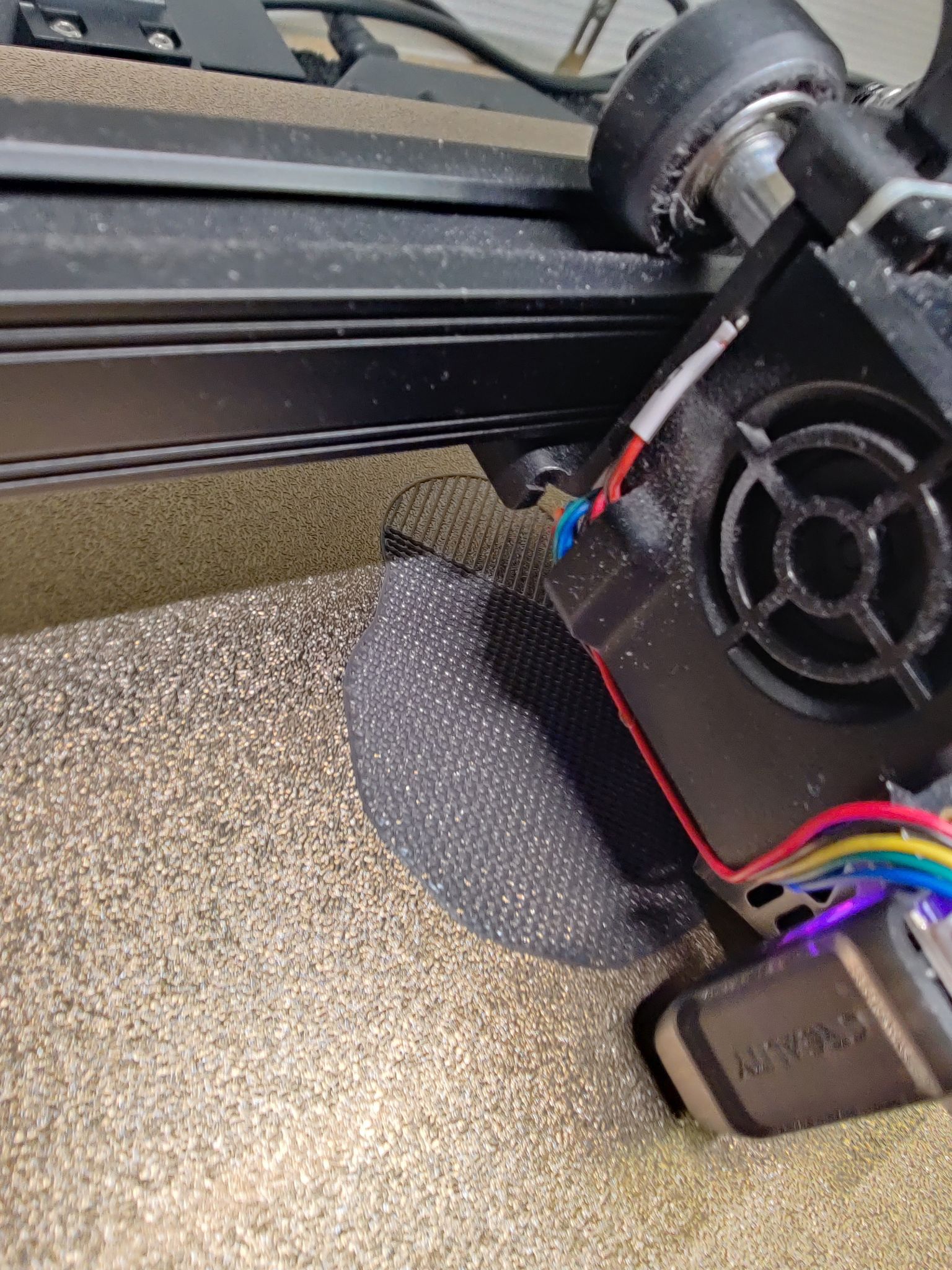

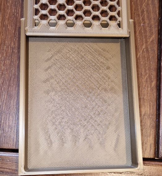

  2. Bonjour, Je viens de faire l'acquisition d'une Ender 3 S1, ayant déjà une Ender 3 V2 avec des paramètres qui fonctionnent pas mal, j'ai transposé ce qui semblait cohérent et adapté le reste. Elle fonctionne parfaitement, au détail que je n'arrive pas à avoir une surface lisse sur la couche supérieure. J'ai un aspect assez rugueux et irrégulier, mais pas sur les coté (X et Y) seulement sur la couche supérieure. Les premières couches sont cependant parfaites. J'ai refait une mise à niveau de mon bed à plusieurs reprises, avec un auto leveling avant chaque impression (G29) => pas d'amélioration J'ai fait varié la température du bed ainsi que de la buse => pas d'amélioration J'ai pas essayé la fonction étirage mais j'arrive à faire un très bon résultat sur ma Ender 3 V2 sans, y a pas de raisons que ca fonctionne pas sur la S1. J'ai refait plusieurs impression à différents endroit du plateau => toujours même résultat... Voici mes paramètres d'impression en PLA 1,75 : hauteur couche : 0,2 épaisseur du dessus/dessous : 0,8 couches supérieures : 4 remplissage : 17% température d'impression : 203°C température plateau : 55°C vitesse impression : 55 vitesse déplacement : 110 vitesse impression dessus : 27,5 rétractation : 0,9 vitesse retractation : 40 vitesse ventilateur : 100 N'hésitez pas à me dire si un paramètre semble aberrent ou optimisable. Est ce que le ventilateur ne souffle pas trop fort lors de ces couches de finition, vu qu'il est quasi horizontal sur la S1 ? Un petit coup de pouce svp

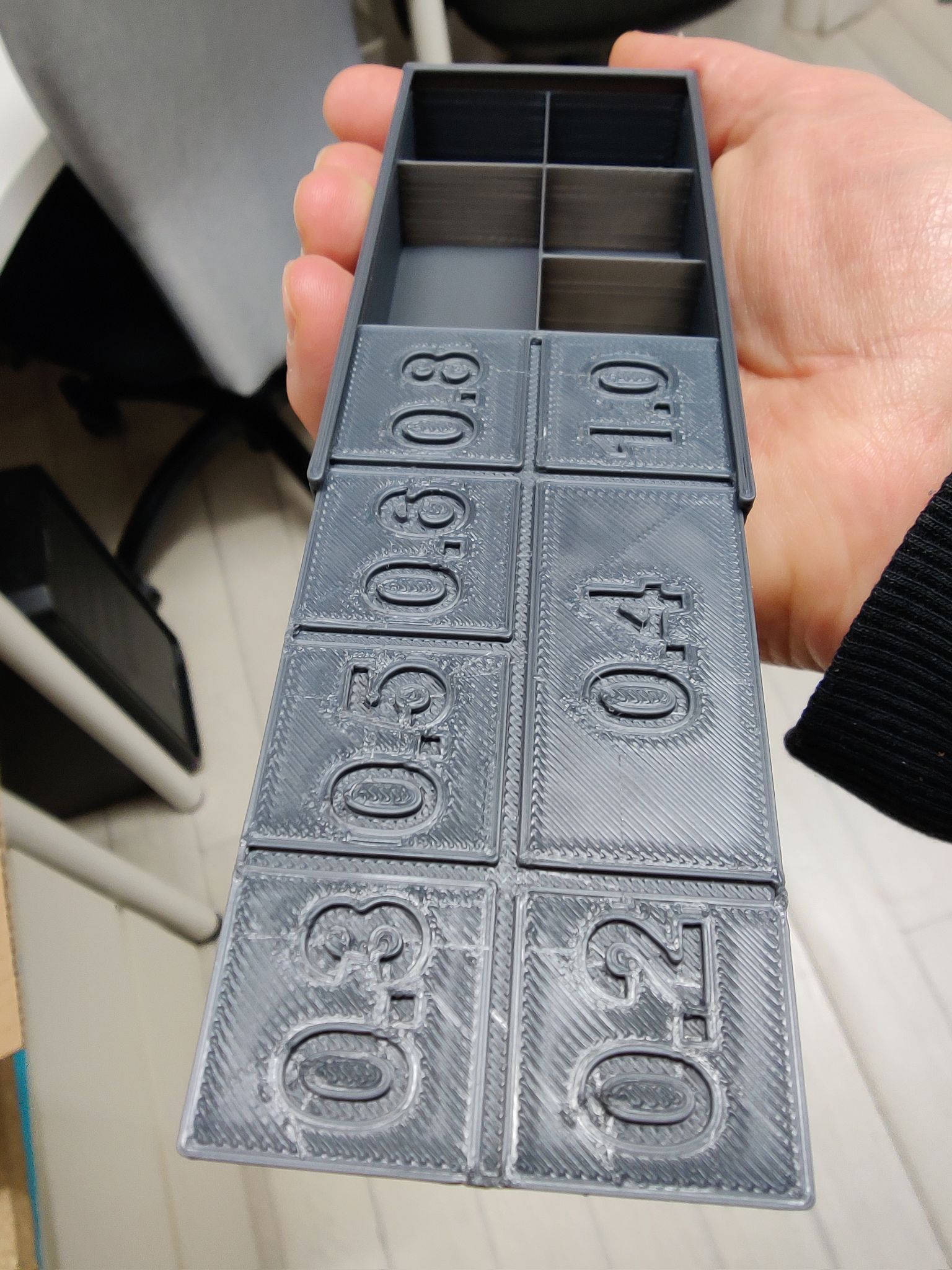

  3. Salut, Suite à des impressions propre et qui ce sont bien déroulées, Je me suis lancé dans une petite série d'impression. --------------------------------------- Petite boite pour mes buses : ----------------------------------------------------------- Vu le résultat je me suis lancé dans une figurine de 15cm. Et là désastre !!! Impression sur radeau Et résultat ce matin Je vous mets le profil CURA utilisé ainsi que l'export de la découpe. Je pensais qu'en utilisant un radeau ce serait stable mais je pense que je dois encore travailler les supports ou autre Lien decoupe sous Cura : https://we.tl/t-lkKcjxk99W Merci de l'aide que vous pourrez m'apporter. Scarlirep1.html
