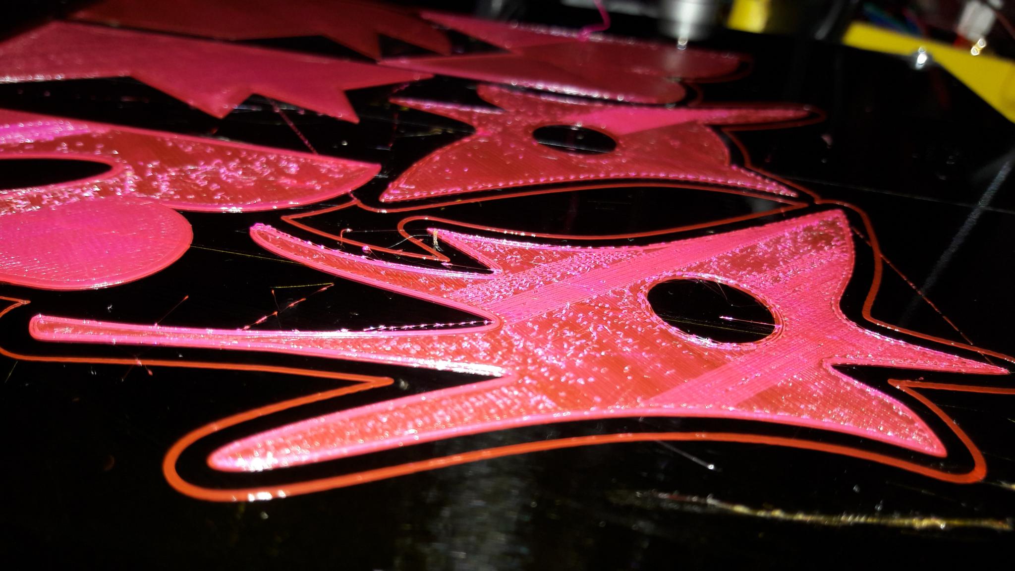

  1. Bonjour, Depuis plusieurs mois j'ai un soucis d'impression avec une de mes couleurs et seulement cette couleur : Le rose. J'ai acheté une prusa i3 Rework 1.5 de chez emotion tech à Toulouse (il y a 2 ans environ) et tous mes filaments ont été achetés chez eux. Ci-joint un résultat d'impression avec le rose. Le filament ne coule plus ou alors par petit paquet. La buse ne semble pas bouchée car si je change de filament en mettant du blanc tout est ok. Avec les autres couleurs également. J'ai testé plusieurs températures de 190 à 235°C, Vitesse de 30mm/s à 50mm/s toujours le même résulta avec le rose. J'ai une rétractation de 2 mm Quelque que soit la config, le rose me pose un soucis. Rarement à la première couche mais souvent à la deuxième ou troisième couche ou plus. J'ai vérifié le diamètre du fil au pied à coulisse et les valeurs sont dans la plage: 1.75 mm +/- 0.05 Emotion Tech n'a pas pu me donner d'infos concernant la résolution de mon problème et comme j'ai acheté ce fil l'année passée, je me vois mal les relancer maintenant. Au début j'ai réussi à imprimer 2 ou 3 petites conneries pour ma fille mais c’était de toute petite pièce. Dès que qu'il y a plus de surface ou plus de hauteur, le problème revient. Quelqu'un a-t-il déjà eu ce soucis ? Une idée de résolution ? Merci d'avance pour votre aide.
