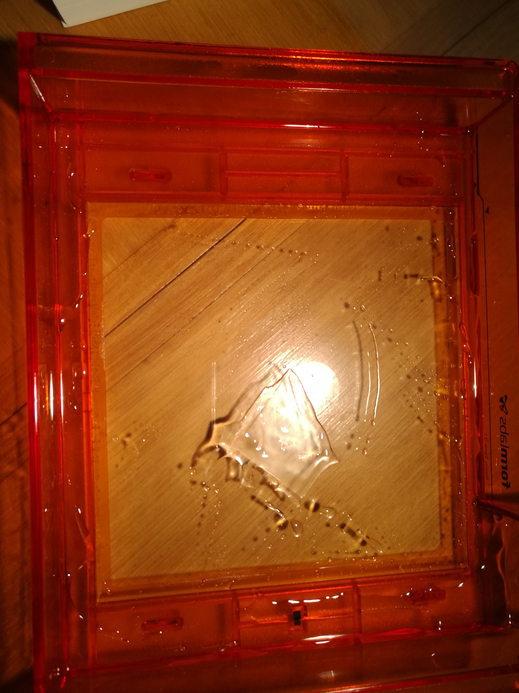

Sur une impression d’un camion faisant 12 Cm/ 6cm/ 6cm Bonjour à tous, j'ai hier tenté d'imprimer un Camion "NuKaCola" tirré du jeu vidéo Fallout3 Le fichier STL est issu du site Thingiverse : voir l'objet Nous utilisons Blender comme CAO et Preform comme FAO. voici le résultat en image : L'objet en sur le plateau : ( Voir ) Le fond du bac : ( Voir ) Explication rapide : L'objet est imprimé partiellement. ============ Etat des lieux : ============ * Sur une impression d’un camion faisant 12 Cm/ 6cm/ 6cm * réalisé sur des données numériques au format STL. * Avec un mode opératoire conforme à la formation que j'ai suivie lors de l'achat de la machine (Checking CAO + FAO + Entretien Machine, etc...) * Le client annonçant 21h00 d’impression * Impression lancée à 17h00 avec toute les précautions d’usage préalables * A 1h00 du matin, le problème intervient. * Nous décidons de suspendre l’impression * Nettoyage machine. ============ Le Problème : ============ > L’objet est imprimé parfaitement mais partiellement (points d’attaches + début d’objet parfait). > A 1/3 du temps d’impression et donc du modèle, le pb apparait nettement. L’objet est tronqué de manière franche. Comme si une lame avait nettement coupé l’objet diagonalement (absence de matière) > L’objet est parfaitement fixé à ses points d’attache et ceux-ci parfaitement fixés au plateau. (Pas de décollement ou quoi que ce soit) > Vue du ciel et exactement à l’endroit où l’impression ne s’est pas réalisée, nous voyons un dépôt de matière polymérisé au fond du bac (comme une petite flaque de résine durcie) > Aucun autre élément apparent à signaler ============ Identification : ============ Nous nous sommes demandés, si le Pb pouvait venir : - Plateau corrompu (défaut de construction ou autre)? Mais à vue d’oeil aucun Pb - Bac corrompu (défaut de construction ou autre)? Mais à vue d’oeil aucun Pb - Pb de point d’attache à cet endroit précis? Mais non, aucun pb signalé dans le FAO (pas de zone rouge ou quoi ou qu’est ce) - Pb de client? Nous n’avons pas les compétences techniques permettant d’identifier des PB logiciel – Pas d’info sur les réseau sociaux sur ce sujet en tout cas - Pb d'éléments vides? le camion est plein. mais les garde-boues ainsi que les roues dans l'objets présentent des espaces vides. Est ce la source du pb? Entre défaut matériel ou logiciel ou procédure nous n’avons pas su identifier la cause. NOTE : Nous avons lancé depuis son achat 2 impressions. Celle ci + une autre quelques jour après réception de la machine. Les 2 impressions se sont couronnées d’un échec similaire. Lors du 1er échec il s’agissait d’un test. Nous avons pensé à un pb normal pour une première impression. Mais là nous nous interrogeons... ============ Solution : ============ Je me permets donc de vous contacter pour savoir comment solutionner le pb. Connaissez vous ce Pb? Quel serait votre diagnostique? La perte de résine nous à fait mal au coeur mais c'est surtout pour la continuité du projet que nous sommes déçus - le mot est faible Par avance merci infiniment de la réponse que vous pourriez m’apporter. Cordialement
