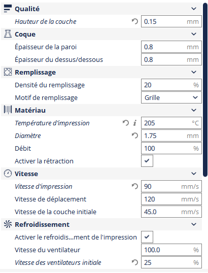

bonjours a tous je fais appelle a vous car j'ai un probleme avec ma discoeasy de dagoma. j'utilise cura 2.7. Voici mon problème:

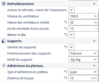

le début de l'impression se passe bien et ensuite a un moment l'extrudeur claque et le filament ne sort plus. je penser que le problème venait de ma disco alors j'ais tous démonter mais il n'y avait aucune anomalie. après multiple essai je me suis rendu compte que le problème venez de cura, je m'explique le refroidissement de la disco n’étant pas très bon j'utilise l'option durée minimale d'une couche et relever la tète et de que l’imprimante fait ça l'extrudeur claque et le filament ne sort plus.
ps: je vous met mes paramètre cura.
