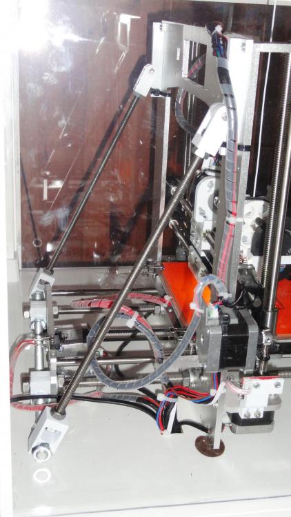

Petit bricolage du jour, contrairement au châssis acrylique qui est équipé de raidisseur sur l'axe Z, le châssis en alu n'en possède pas et bien que l'ensemble soit assez rigide, à vitesse élevé (plus de 70mm/s) l'axe Z bouge relativement beaucoup.
J'ai donc ajouté le système ci dessous :
une tige filetées de 10mm tenue par 2 "cubes", ceux ci sont fixés sur les 2 tiges filetées de l'axe Y
J'ai réutilisé les 2 anciennes tiges de l'axe Z comme tirant
Si ça intéresse quelqu'un voici les stl
