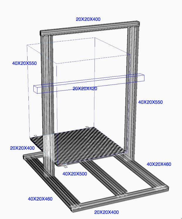

Bonjour , équipé pour le moment d'une vielle dagoma Discovery 200, j'envisage de muter vers une imprimante plus "moderne". Après avoir parcouru vos posts sur cette belle creality CR10, j'hésite à en commander une ou a la réaliser moi même en récupérant certains composant de ma dagoma ( moteurs...).
L'un d'entre vous aurait il la gentilesse de me fournir les dimensions des barres alu Vslot qui composent cette imprimante? En vous remerciant d'avance

Bonjour Edge540
Voilà
Olivier
