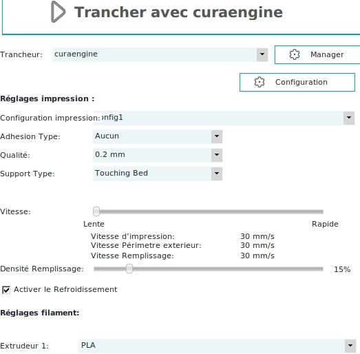

@Anthony917 voici mon setting pour le PLA. Avec ça, je balance mon fichier sur carte SD, je préchauffe et zou j'imprime.
Les seuls réglages que je fais de temps en temps sont les 4 coins du plateau, et encore...
Quelques précisions sur mon setting: (pour pas se faire surprendre)
  • Les T° buse/plateau (205/60) sont celles que j'utilise actuellement pour le PLA venant de chez grossiste3D
  • Le gcode start demande une extrusion de 3mm pendant la phase de chauffe.
  • Le gcode end termine par avancer le plateau vers toi pour un meilleur accès à la pièce.
Par hasard, tu imprimes pas à fond les manettes? J'avais beaucoup de soucis à cause de ça alors j'ai réduit les vitesses dans les settings puis je configure comme ci-dessous.
(Sauf le remplissage que j'adapte en fonction de la pièce à imprimer)
Et quand la machine commence à imprimer je réduis la vitesse directement au potentiomètre sur la machine, je descend à 60%. C'est plus long certes mais je ne foire plus aucun print.
Test et redis moi ;)

J'ai malheuresement pas reussit a me mettre sur mon imprimante cette semaine. J'ai donc televerser le marlin que Jacky ma poster et j'ai biensur modifier le config.h pour mes vis trapézoïdale.
Je recalibrer mon extrudeur. je vien de lancer mon premier print ( un cube de 20x20) sous repetier host trancher par cura avec les parametre par default
