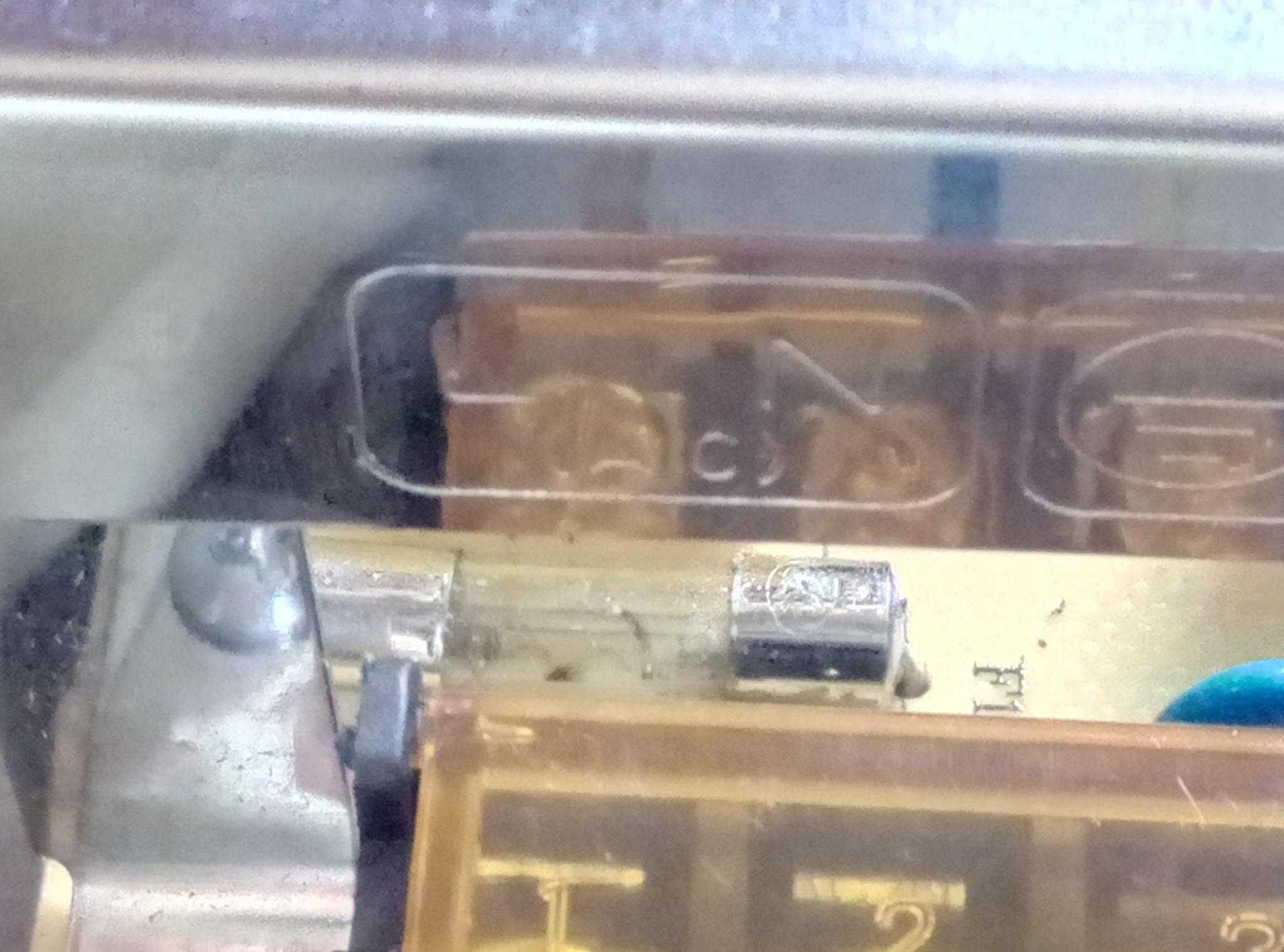

Guillaume_ Posté(e) Septembre 17, 2017 Posté(e) Septembre 17, 2017 (modifié) Bonjour à tous ! J'ai récemment reçu une imprimante 3D plus précisément le modèle Anet A6. En quelques heures de travail l'imprimante est montée (le moment fatidique du branchement approche), je branche mon Anet A6 fraichement montée et.. Rien ! Un bip sonore aurait du s'effectuer et l'écran LCD aurait du s'allumer, mais rien.. Peut-être une erreur dans mes branchements ? Non non tout est bien relié comme il faut. (Précision : le câble d'alimentation fonctionnement parfaitement je l'ai testé seul, c'est la partie bloc d'alimentation qui pose soucis) Je remarque alors une LED verte dans le boitier d'alimentation qui n'est pas allumée alors qu'elle devrait l'être. Une merveilleuse idée me passe alors par la tête : tester le 110V. Cela n'a pas manqué j'ai fait sauter le fusible. J'espère grâce à votre expertise commune trouver une solution à mon problème (si quelqu'un a déjà rencontré ce cas là qu'il s'exprime :)), je commence à m'impatienter de faire fonctionner cette machine ! Cordialement Guillaume. PS : vous trouverez en pièces jointes des éléments complémentaires (photos) Modifié (le) Septembre 17, 2017 par Guillaume_ Ajout de pièces jointes
ploupiploup Posté(e) Septembre 18, 2017 Posté(e) Septembre 18, 2017 Salut, je t'aurais conseillé de tester avec un multimètre ton 12V et je pense que tu m'aurais dit 0 en sortie à 80% mais il reste les 20% Tu peux desouder le fusible et le changer, pour vérifier ton 12V ou changer d'alim, ce ne sera pas un luxe les alim livrées avec les Anet sont bas de gamme et pas puissante
slayer-fr Posté(e) Septembre 19, 2017 Posté(e) Septembre 19, 2017 salut change le fusible il as du morflé d'un autre coté , j'ai souvent lu des problèmes d'allim sur cette machine , ça à l'aire d’être un défaut récurrent avec les anet
Guillaume_ Posté(e) Septembre 19, 2017 Auteur Posté(e) Septembre 19, 2017 Bonjour, Merci pour vos réponses Vous me conseillez tout deux de changer le fusible, mais je peux prendre n'importe quel fusible ? (À savoir : mon niveau en électronique est débutant, je n'ai jamais soudé quoi que ce soit) Sinon concernant une alternative à l'alimentation "native" vous me conseilleriez quoi ? Encore merci du temps accordé. Cordialement Guillaume

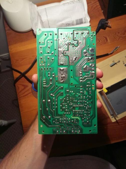

Guillaume_ Posté(e) Septembre 20, 2017 Auteur Posté(e) Septembre 20, 2017 Bonsoir, J'ai eu finalement une conversation avec le service client, je devrai normalement recevoir une nouvelle alimentation (c'est l'histoire d'un petit mois). Seulement ça m'intriguait et j'ai donc démonté l'alimentation voir pourquoi ça ne fonctionnait pas. J'ai remarqué sur la carte du circuit électrique une "zone non-soudée" est-ce que ça pourrait être la source de mon problème ?? Comment le résoudre ? Cordialement Guillaume.
stixy Posté(e) Septembre 21, 2017 Posté(e) Septembre 21, 2017 (modifié) Effectivement il n'y a pas d’étain sur cette piste, mais la continuité na pas besoin de cette couche d’étain.( Les pistes sont en cuivre). A tu changé le fusible ? Si tu ne veux pas dessouder, ou que tu ne c'est pas faire, tu peu le shunter. ! /|\ Attention cela est dangereux, un fusible c'est une sécurité qui permet de coupé le circuit en cas de tension trop élevé.Pour cela un peu de papier aluminium suffit. C'est une solution temporaire pour tester l'alimentation. Modifié (le) Septembre 21, 2017 par stixy
Guillaume_ Posté(e) Septembre 21, 2017 Auteur Posté(e) Septembre 21, 2017 Bonjour, J'ai pris des fusibles de 1A à l'Entrepôt du Bricolage est-ce suffisant ? Autant éviter de faire des erreurs, avec mon niveau en électricité je risque de faire sauter les circuits de la maison Est-ce du cuivre ou simplement une partie non soudé ? Cordialement Guillaume
Yamh Posté(e) Septembre 21, 2017 Posté(e) Septembre 21, 2017 (modifié) A gauche tu as le primaire de l'alim (220v) et à droite tu as le secondaire (12V), la partie dessoudée à l'air d'être la masse du +12V (les 3 pins du milieu). Ce que tu vois n'est pas vraiment une piste, c'est une grande superficie de cuivre qui relie plusieurs masses du circuit, je l'ai entouré en noir sur la photo ci dessous. Et ce que j'ai entouré en rouge à coté c'est pareil, c'est une superficie de cuivre qui relie plusieurs points +12V. Ils ont découvert quelques zones ressemblant à des piste pour y rajouter de l'étain, surement pour simuler une plus grosse épaisseur de cuivre afin que le courant n'échauffe pas le circuit. Du coup ce n'est pas ça qui va causer une panne ^^ Pour le fusible, remet le même, la valeur est estampillée dessus, mais après avoir passé l'alim en 110V, il y aura surement quelques composants à changer.. Si tu es novice en électronique, je te déconseille d'essayer de réparer une alimentation. Modifié (le) Septembre 21, 2017 par Tekila63
ploupiploup Posté(e) Septembre 22, 2017 Posté(e) Septembre 22, 2017 Le 21/09/2017 at 16:41, Tekila63 a dit : Si tu es novice en électronique, je te déconseille d'essayer de réparer une alimentation. Dérouler Salut Idem, et même si tu n'es pas novice, ce sont des alimentations bas de gamme autant les changer. Ne shunte surtout pas le fusible si il a pété une fois il y a une raison, je ne suis pas spécialiste en élec ( mais alors pas du tout par contre en tiramisu si, si un jour tu dois en faire un bip moi ) mais il me semble que les 3/4 du temps c'est du 1,6 A

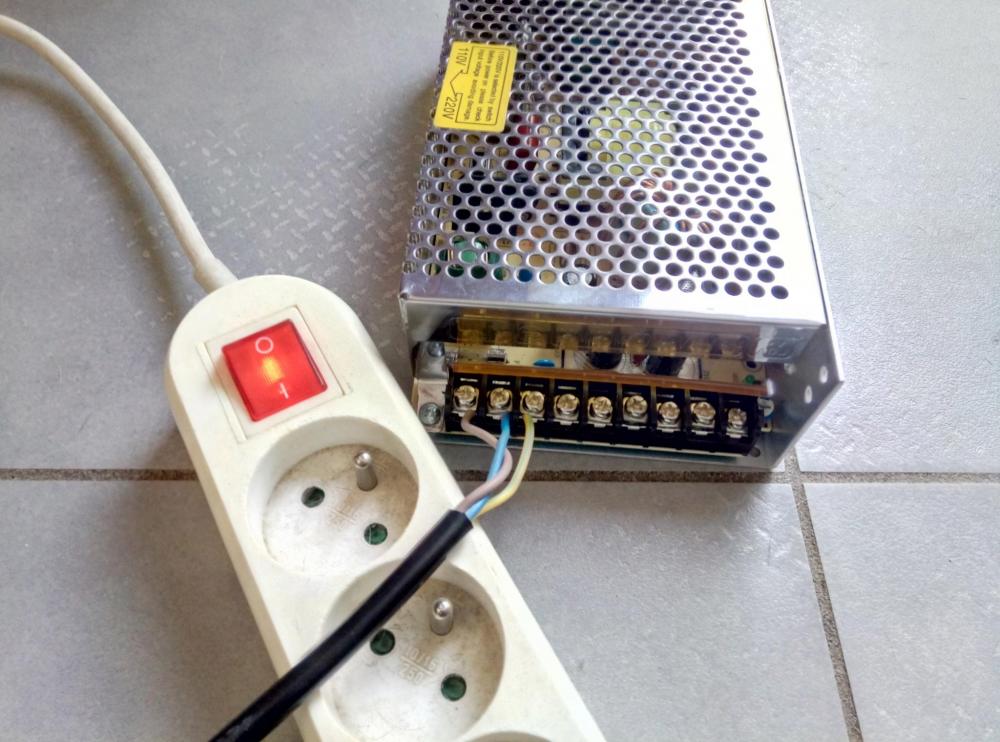

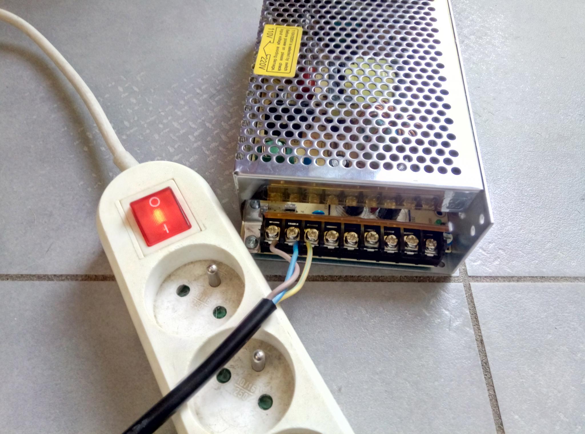

Guillaume_ Posté(e) Septembre 25, 2017 Auteur Posté(e) Septembre 25, 2017 Bonsoir Le fusible défectueux a été remplacé par un fusible 1A 250V, la soudure à l'arrière de la carte d'alimentation (où le cuivre est visible sur les photos plus haut) n'a pas été touchée. Sur ma manipulation je ne suis intervenu que sur le fusible. Rien de bien concluant pour en finir, ce dernier a immédiatement brûlé lors de la mise sous tension Dans l'attente d'une nouvelle alimentation (qu'ils ne m'ont toujours pas envoyés depuis mercredi dernier... Un service client de très très bas niveau), je cherche de nouvelle idée pour faire fonctionner l'imprimante. J'ai vu que l'on pouvait utiliser une alimentation PC et un ami en a justement une de 240W combien doit-elle faire d'ampérage ? Cordialement
slayer-fr Posté(e) Septembre 25, 2017 Posté(e) Septembre 25, 2017 Le 25/09/2017 at 18:16, Guillaume_ a dit : Bonsoir Le fusible défectueux a été remplacé par un fusible 1A 250V, la soudure à l'arrière de la carte d'alimentation (où le cuivre est visible sur les photos plus haut) n'a pas été touchée. Sur ma manipulation je ne suis intervenu que sur le fusible. Rien de bien concluant pour en finir, ce dernier a immédiatement brûlé lors de la mise sous tension Dans l'attente d'une nouvelle alimentation (qu'ils ne m'ont toujours pas envoyés depuis mercredi dernier... Un service client de très très bas niveau), je cherche de nouvelle idée pour faire fonctionner l'imprimante. J'ai vu que l'on pouvait utiliser une alimentation PC et un ami en a justement une de 240W combien doit-elle faire d'ampérage ? Cordialement Dérouler si il crame , c'est qu'il y a un cours circuit quelque part ; tu as essayer avec ton alim à vide avec rien de connecté dessus ?
Guillaume_ Posté(e) Septembre 25, 2017 Auteur Posté(e) Septembre 25, 2017 Oui je fais mes tests ainsi pour éviter tout court circuit sur la carte mère
slayer-fr Posté(e) Septembre 26, 2017 Posté(e) Septembre 26, 2017 Le 25/09/2017 at 18:31, Guillaume_ a dit : Oui je fais mes tests ainsi pour éviter tout court circuit sur la carte mère Dérouler bon , ben deja ça élimine tous probleme coté carte mère de ton imprimante , c'est deja un bon point. il te reste plus qu'a mettre une alim de qualité et tu seras definitivement tranquille

ploupiploup Posté(e) Septembre 26, 2017 Posté(e) Septembre 26, 2017 Salut, tu as plein de vidéo sur youtube sur la fabrication d'une " alimentation de labo avec une alim pc" c'est exactement ce principe de réutilisation Ca m'a servi pour faire un caisson avec un autoradio pour le sous sol Par contre ça dépend de tes sorties je pense, car ce sont le corps de chauffe et le bed qui tirent le plus, si une personne plus calé car j'ai atteint mes limites peut te conseiller
tienou Posté(e) Septembre 27, 2017 Posté(e) Septembre 27, 2017 J'ai eu à peu près le même soucis sur ma prusa i3 j'ai également essayé de changer le fusible mais rien à faire, j'en ai cramé 4 au total.La meilleure solution est de prendre une alimentation de PC.J'ai pris une corsaire 350. Ca tourne au alentour des 50 € et ça fait largement le travail. Depuis plus aucun problème.Ton alim devait avoir un défaut de fabrication, un court circuit quelque part et c'est un peu la galère pour savoir d'où ça vient. Envoyé de mon Wooze_I5 en utilisant Tapatalk
Guillaume_ Posté(e) Octobre 2, 2017 Auteur Posté(e) Octobre 2, 2017 Bonjour, Je viens de réussir à récupérer une alimentation PC, tout bricolé je branche l'imprimante s'allume nickel. Sauf que lorsque je vais dans position -> auto la tête d'impression bouge un petit peu puis tout s'éteint, je ne comprends pas.. Est-ce du à un mauvais branchement des composants de l'imprimante sur la carte mère ? Cordialement
Guillaume_ Posté(e) Octobre 3, 2017 Auteur Posté(e) Octobre 3, 2017 Après plusieurs dizaines de minutes de tests, j'en arrive à la conclusion suivante : lorsque le moteur X, Y, ou l'extrudeur bouge l'imprimante s'arrête immédiatement. Seul le moteur Z fonctionne parfaitement sans arrêter l'imprimante. Une idée de la source de ces arrêts ? J'aurais mal branché mes moteurs ? Merci à vous
