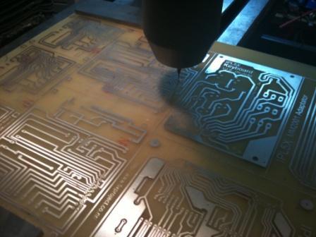

laurentd Posté(e) Janvier 7, 2018 Posté(e) Janvier 7, 2018 Bonjour, quelqu un s est il servi de cette CNC3018 (ou - grande) pour percer un circuit imprimé électronique (ou PCB) ? Je me demande si elle est suffisamment précise (1/10em mm ?) et stable (asservie ?) pour effectuer de tels perçages.... Merci pour tout retour :))
Anne-Marie Posté(e) Janvier 7, 2018 Auteur Posté(e) Janvier 7, 2018 Bonsoir. Difficile de répondre. Je galère déjà avec les réglages et pour trouver les bonnes mèches à utiliser. Pour des durées assez longues (mais moins d'une heure), avec les vibrations, le mandrin se dévisse. Bon, je ne suis pas non plus trop au top non plus donc pas une référence pour les conseils
laurentd Posté(e) Janvier 7, 2018 Posté(e) Janvier 7, 2018 Merci pour ta tentative de réponse Pas terrible ce mandrin chatouilleux...As tu tenté d'appliquer une peu de Loctite ?
