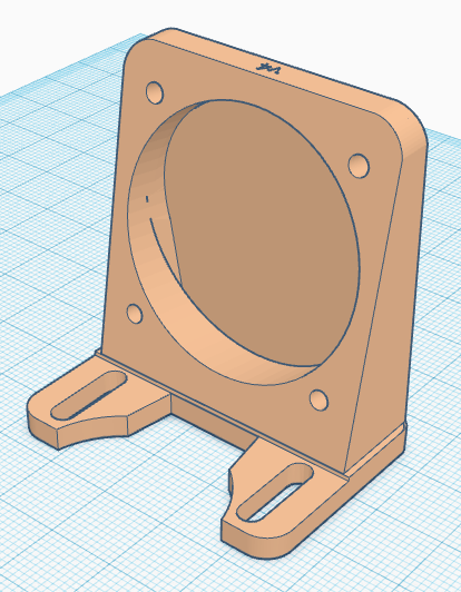

Voici ma version du ventilateur pour refroidir la pièce juste sous la tête d'impression (connu sous le nom de "Part Fan" en anglais).
Cette pièce convient pour la version 1 tête ou 2 têtes d'impression.

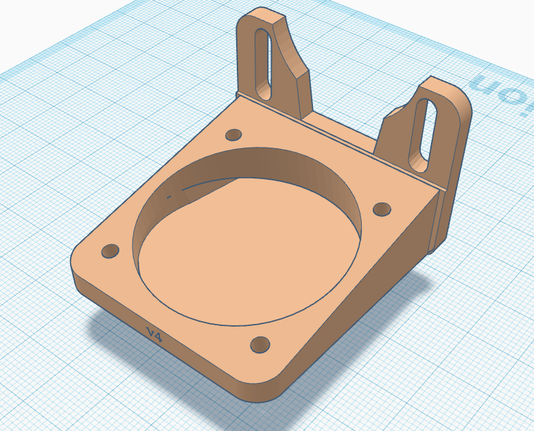

A imprimer comme ceci :
La fixation se fait avec des vis M3x12.
J'ai optimisé le flux d'air afin de bien le diriger vers la buse d'impression et vers la partie de la pièce en cours d'impression.

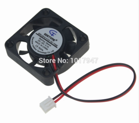

Pour le ventilateur (24v), voici celui que j'ai retenu après de nombreux tests de différents modèles (le débit d'air maximum avec le minimum de bruit) : Ventilateur 40x40x10 Brushless 24v.
Le connecteur par défaut sur ce ventilateur se connecte facilement sur les connecteurs des câbles de l'imprimante.
Le fichier à imprimer au format STL est ici : Flyingbear Tornado Part Fan.stl
Une impression en couche de 0.2mm est largement suffisante.
L'impact sur la qualité d'impression est visible et c'est une pièce indispensable.
Je l'ai imprimée 2 fois :
- Une première fois sans le ventilateur (la Tornado de base),
- Une deuxième fois avec la pièce précédente installée pour avoir une impression parfaite :).

J'ai acheté des ventilateurs Noctua complètements silencieux mais ils sont en 12v (celui de la tête et celui de la pièce).
Je vais utiliser des régulateurs de tension pour les connecter. Je vous post cela dès que cela est réalisé.
