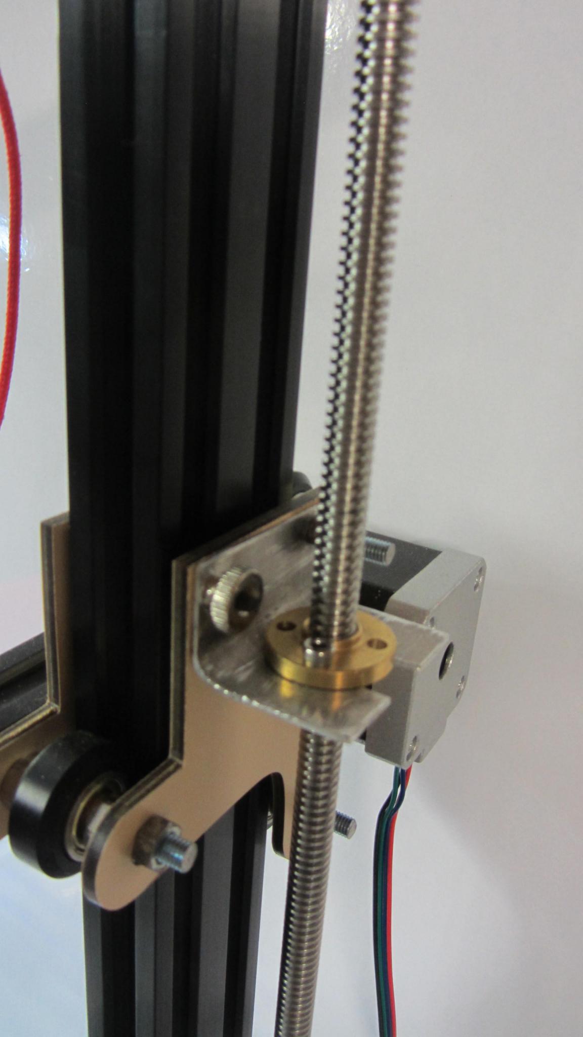

Bonsoir après avoir obtenu grâce à ce forum les dimensions de la CR 10 ( encore merci à Olivier) , je me suis lancé dans un construction de A à Z de cette imprimante qui succedera à ma vielle Dagoma discovery 200.
J'ai opté pour une extrusion direct drive, des moteurs nema 17 avec 52Ncm de couple , un lit chauffant silicone 220V. Les pièces plastique( PLA) on été imprimées avec la dagoma.
Initialement je pensais piloter cette machine avec un carte 32 bit Lerdge, mais à la lecture de di
