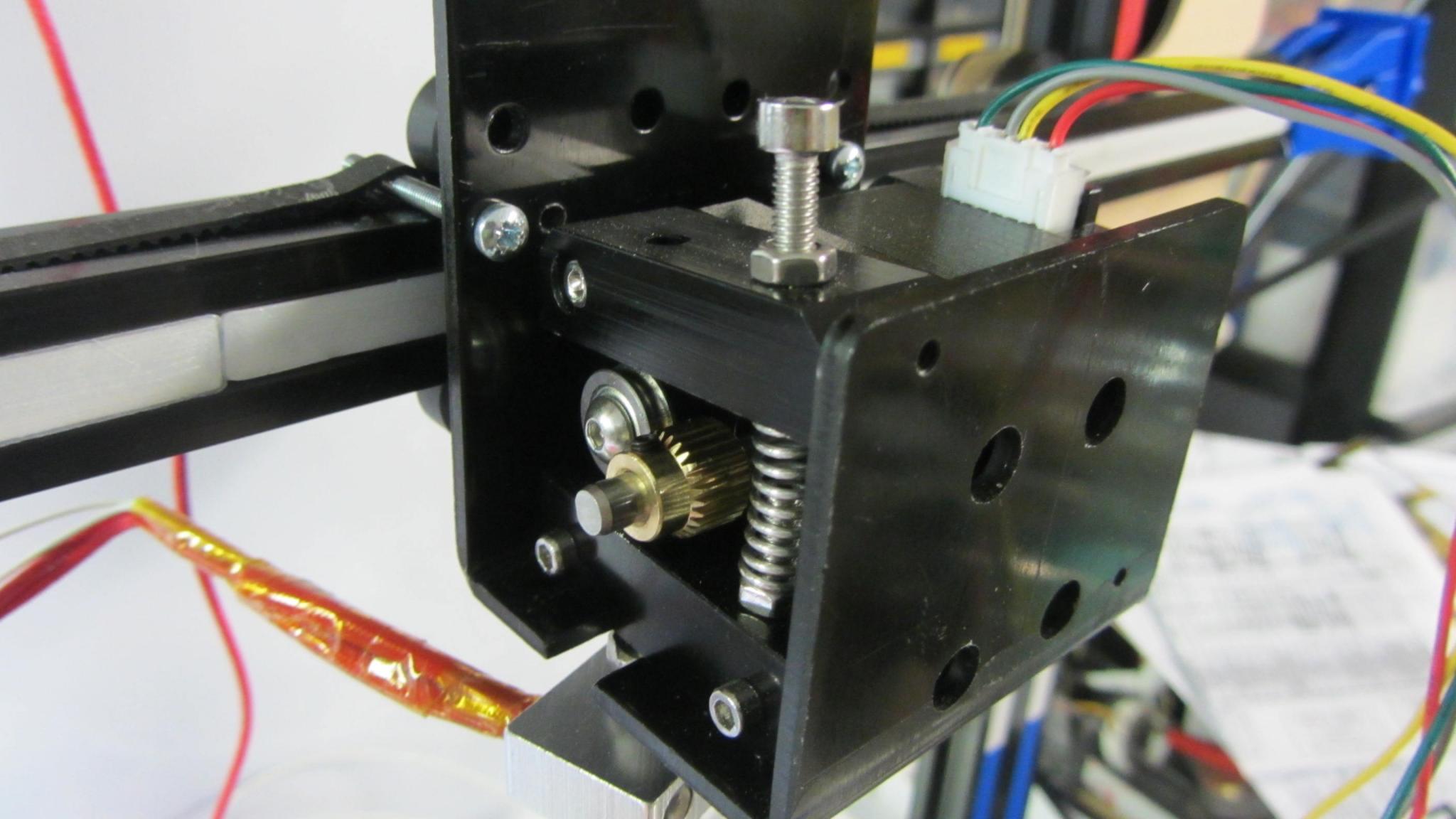

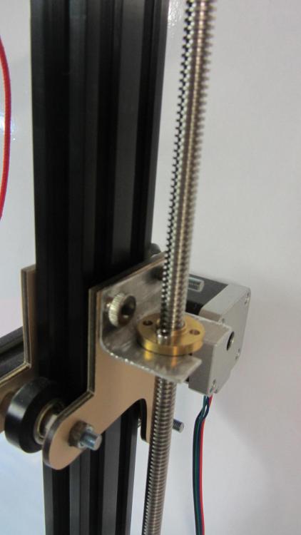

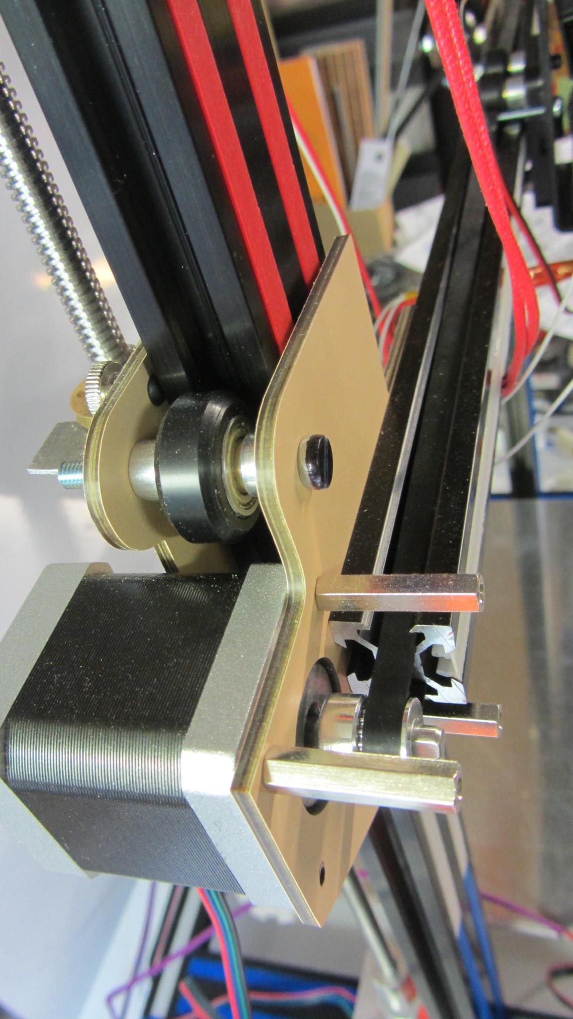

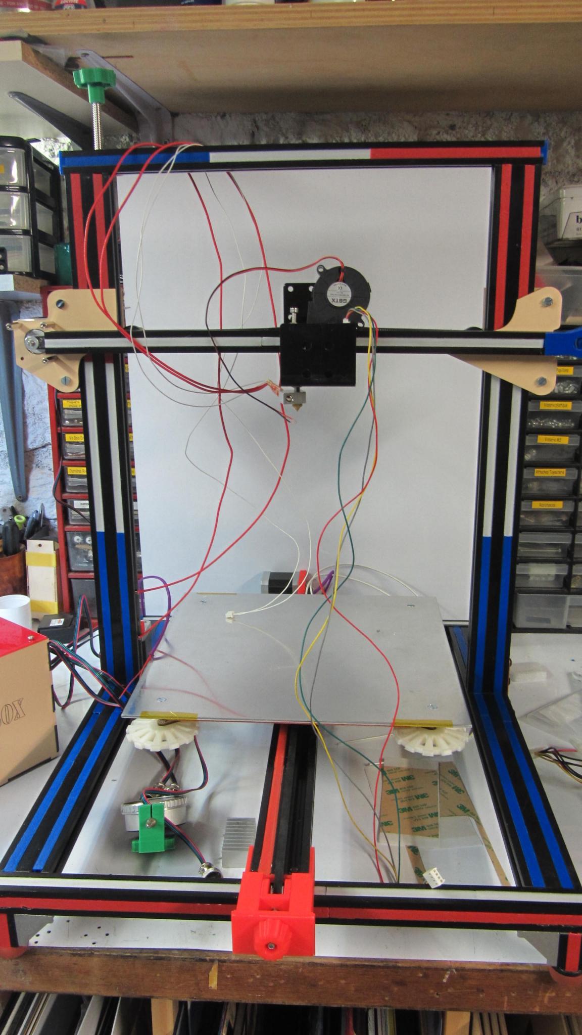

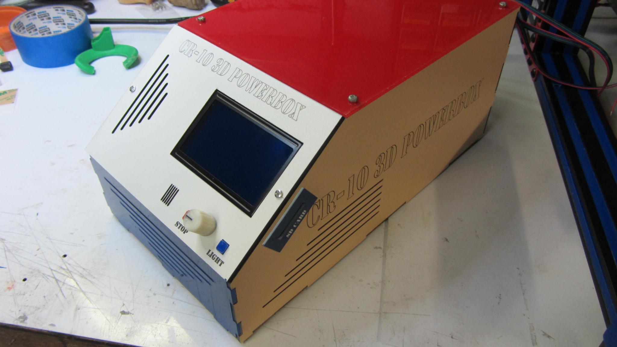

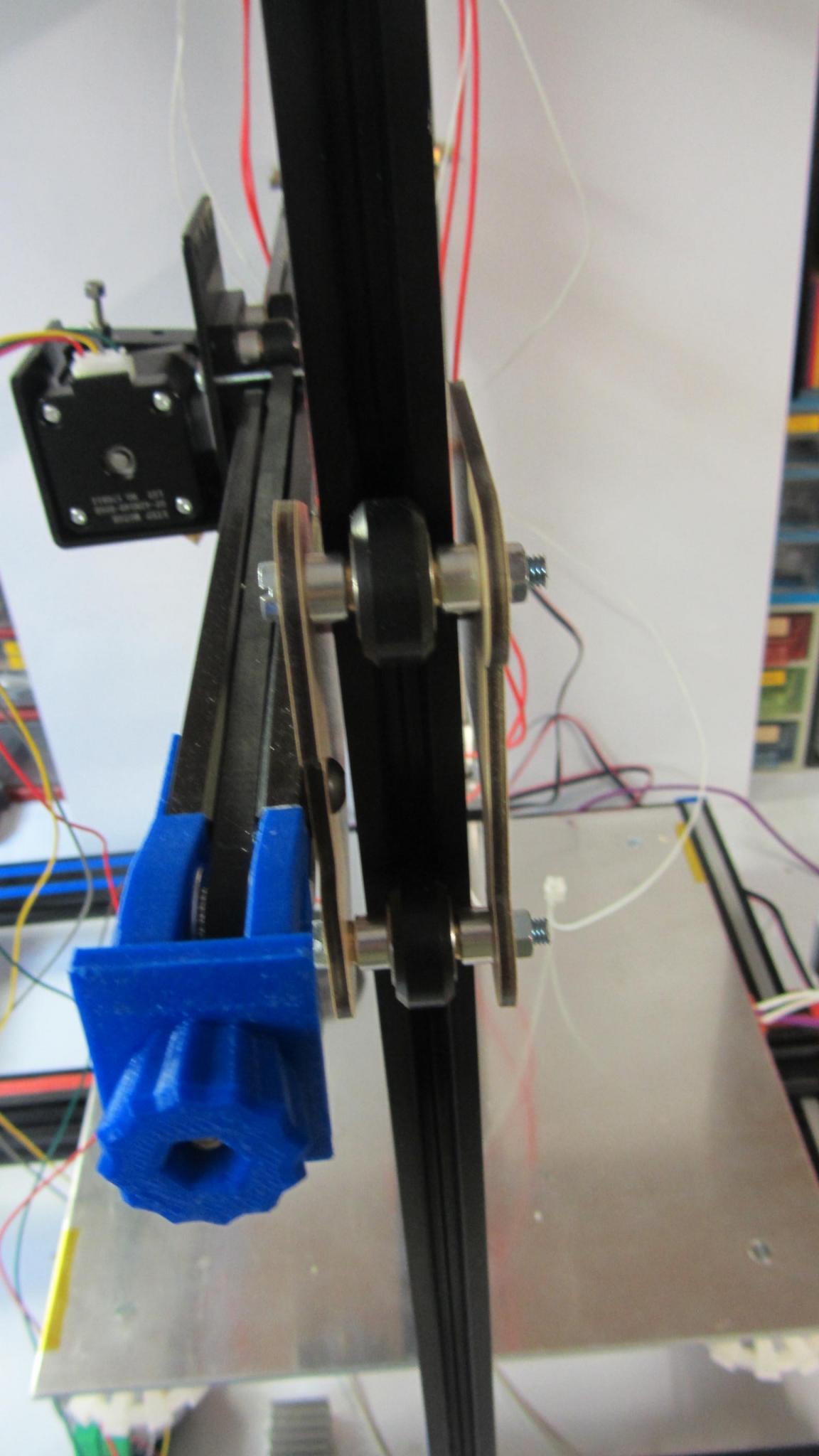

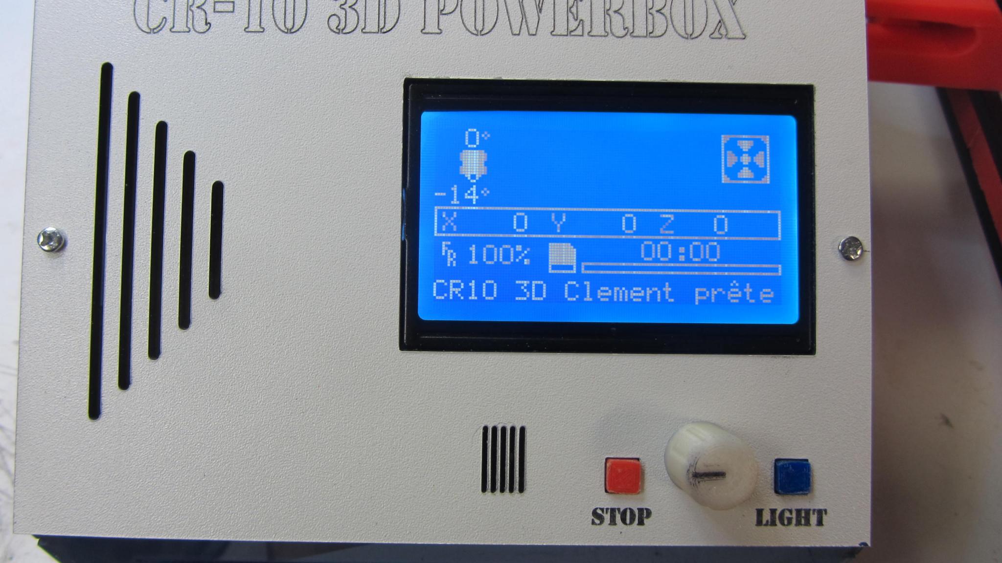

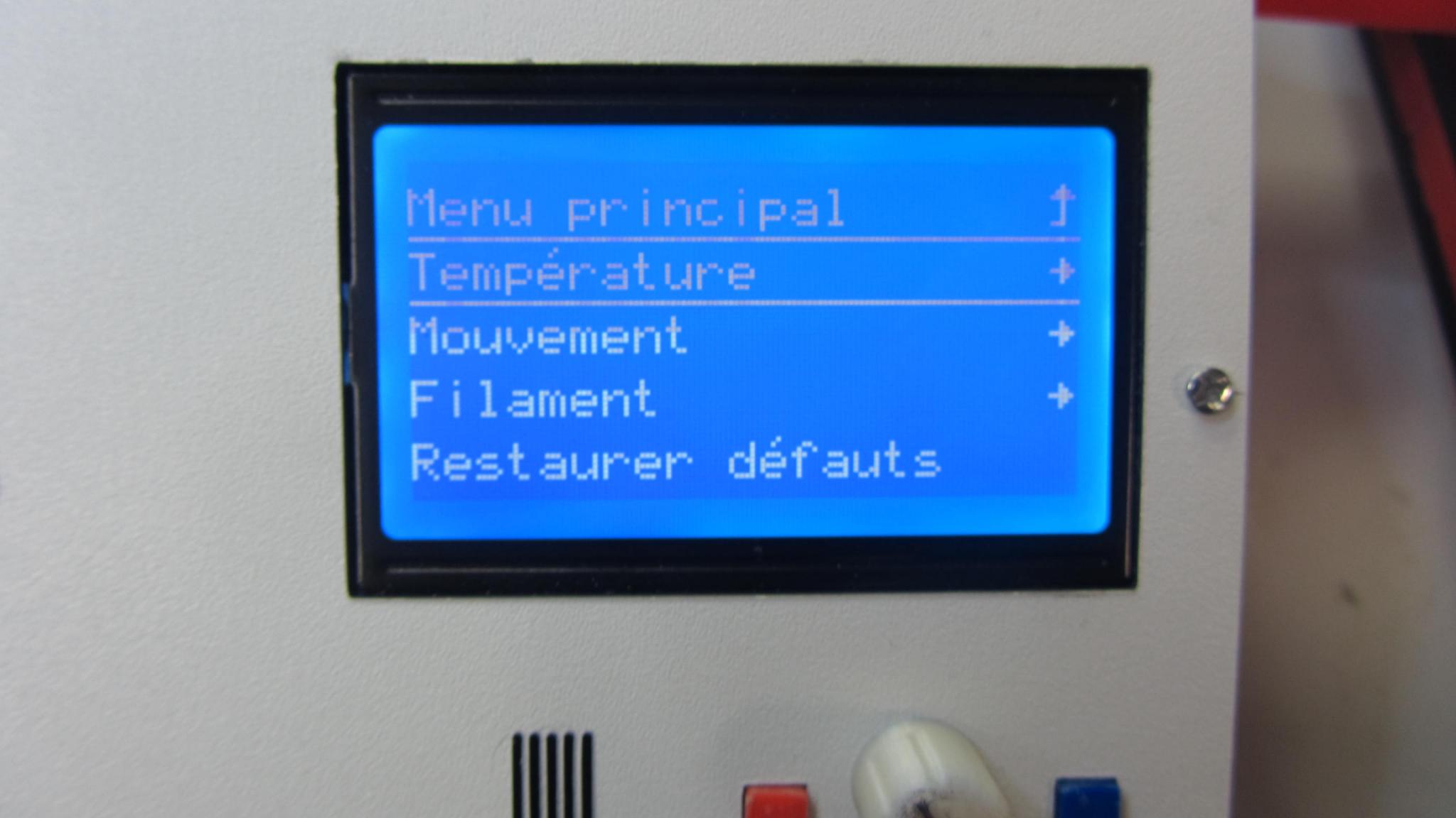

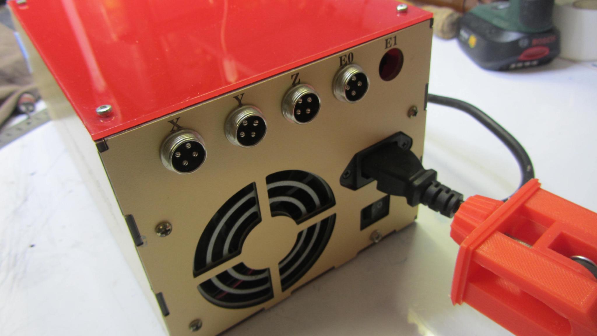

Edge540 Posté(e) Octobre 23, 2017 Posté(e) Octobre 23, 2017 Bonsoir après avoir obtenu grâce à ce forum les dimensions de la CR 10 ( encore merci à Olivier) , je me suis lancé dans un construction de A à Z de cette imprimante qui succedera à ma vielle Dagoma discovery 200. J'ai opté pour une extrusion direct drive, des moteurs nema 17 avec 52Ncm de couple , un lit chauffant silicone 220V. Les pièces plastique( PLA) on été imprimées avec la dagoma. Initialement je pensais piloter cette machine avec un carte 32 bit Lerdge, mais à la lecture de divers forums je n'ai pas sauté le pas (cartes qui grillent en utilisation??) Pour l'heure j'utilise une carte Ramps 1.4 avec arduino et Marlin1.6. Les moteurs ont fait leurs premiers mouvements pilotés depuis l'écran LCD. Il me reste à monter les inters de butée d'axes, et à cabler extrudeur et lit chauffant. voila quelques photos du projet. Pour l'instant la dépense est de 300 euros avec pas mal de pièces de rechange ( visserie, roues delrin, ecrous exentriques, entretoises alu 6mm, etc) 1

Invité Posté(e) Octobre 23, 2017 Posté(e) Octobre 23, 2017 Pas mal ! Vu la simplicité du châssis elle reste facile à copier et tu auras une machine fiable et pas chère.

Edge540 Posté(e) Octobre 24, 2017 Auteur Posté(e) Octobre 24, 2017 La carte est une simple RAMPS 14 avec arduino 2560. Oui je pense effectivement à un écran tactile plus tard avec une carte 32 Bits genre LERDGE ou MKS SBASE Ou MKS ROBIN. Pour l'instant pas de capteur . Je vais tester l'impression sur mirroir Ikéa une fois tout câblé proprement. J'ai testé cet aujourd'hui le patch silicon 220 volt. La température monte très vite.

Edge540 Posté(e) Octobre 24, 2017 Auteur Posté(e) Octobre 24, 2017 J'ai longtemps hésité pour une carte 32 bits. Mais bon comme j'avais la RAmp au fond d'un tiroir je démarre avec ça et quan les finances le permettrons je changerai. Les profilés sont des Vslot de chez Tronixmaker ( 64€10 port inclus). Tous le reste vient de chine ( Aliexpress et Banggood) hormis la visserie commandée chez FixnVis et le plateau Alu trouvé en France sur Ebay. Pour les pièces découpées je les ai réalisées avec une CNC (Tron+) que j'ai monté il y a quelques années.

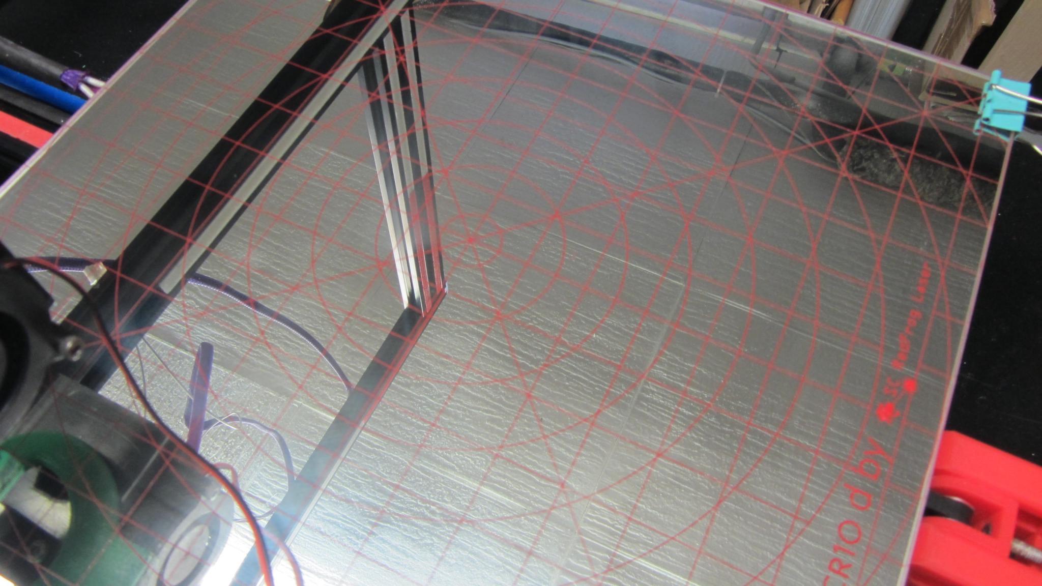

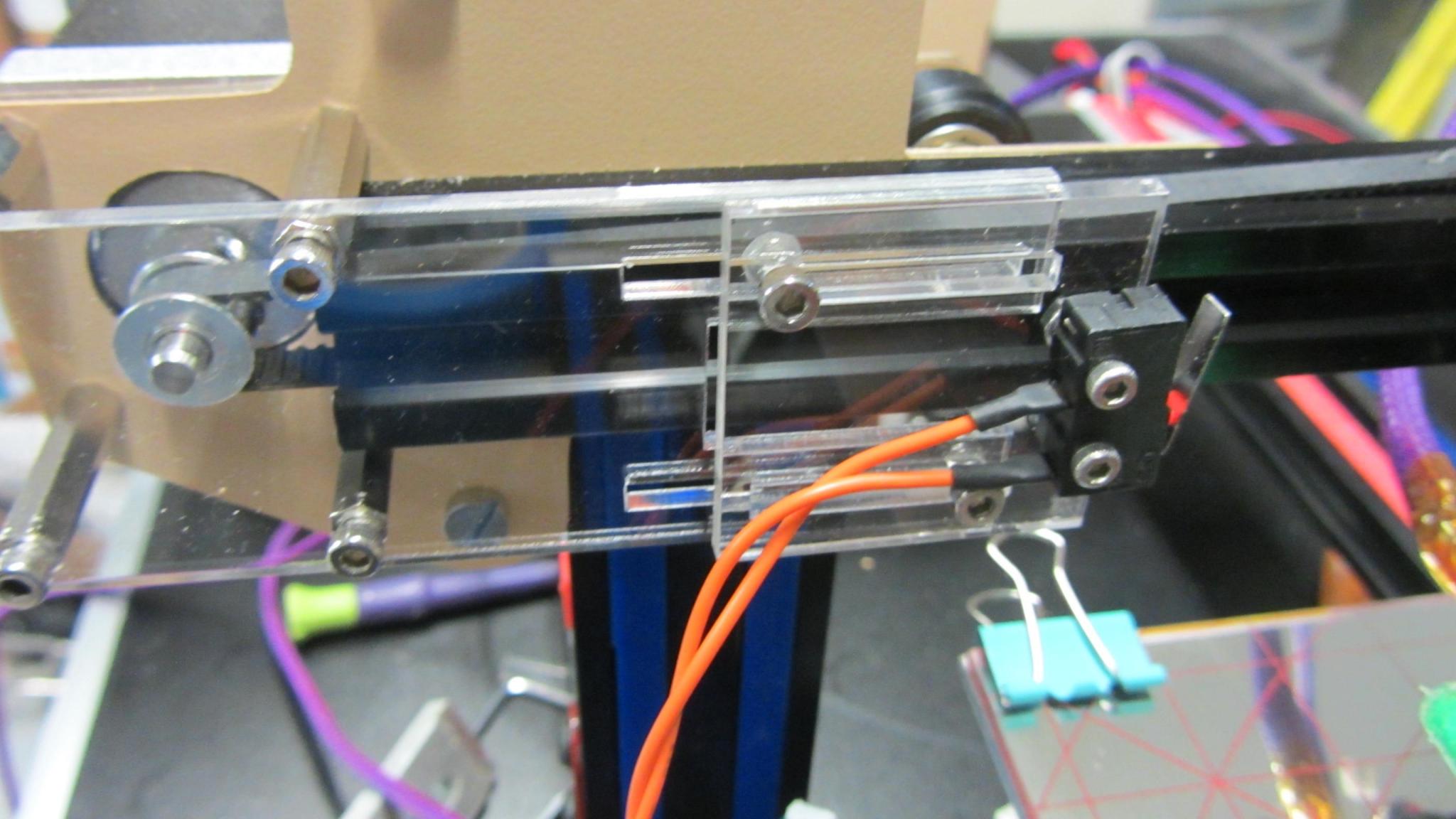

Edge540 Posté(e) Octobre 29, 2017 Auteur Posté(e) Octobre 29, 2017 Le cLone avance doucement Les tets de chauffe de la tête d'impression sont concluant. Mise en place d'un mirroir 30x30 personnalisé au laser et mise en place de la buté X. Pour le Z j'ai opté pour un 3D touch en commande sur Ali. Je pense que je vais également faire une modif de double vis en Z comme celle -ci : https://www.thingiverse.com/thing:2569379

Edge540 Posté(e) Novembre 13, 2017 Auteur Posté(e) Novembre 13, 2017 Les Vslot chez tronixmaker 2 20x20 en 1m et 5 20x40 en 50cm. J'ai utilisé les 2040 tels quels et coupé les 20x20 selon les cotes du plan de Olivier. Pour le plateau alu30x30 avec Miroir ikéa 30x30 ce qui fit un environ 290x290 de surface d'impression à cause des pinces qui tiennent le miroir. Pour le pad chauffant j'ai pris un 200x300 à cause des vis de réglage du plateau. De toute façon vu la vitesse de chauffe on est à 80° en 1mn/ 1mn30

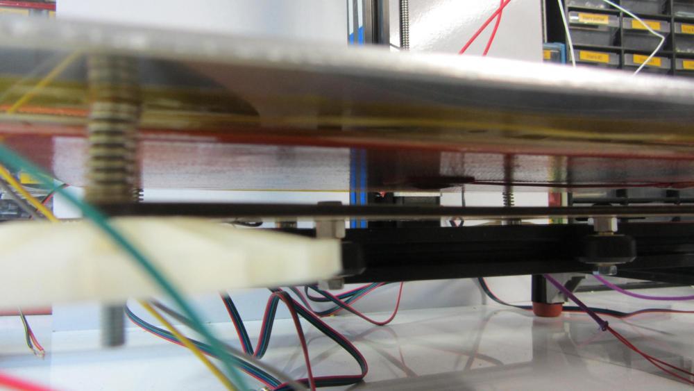

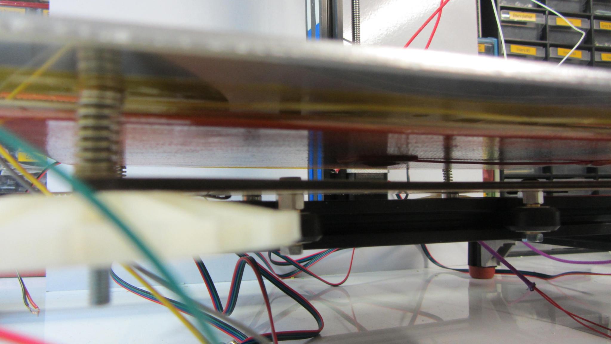

Edge540 Posté(e) Novembre 29, 2017 Auteur Posté(e) Novembre 29, 2017 pour la rigidité aucun probleme de ce coté la. Je n'ai pas encore lancé d'impression, mais je pense que ce sera comme l'originale, il n'ay a pas de raison.J'ai des vis sur l'axe Z au pas de 2mm . Je doit encore cabler les butées d'axes et j'attend des poulies pour doubler l'axe Z selon cette modif: https://www.thingiverse.com/thing:2569379 J'ai également refait le support de plateau qui semblait un peu trop souple en ajoutant des renfaort perpendiculaires. Voila..:-)
Edge540 Posté(e) Décembre 3, 2017 Auteur Posté(e) Décembre 3, 2017 Premier print cette après midi avec la CR10 clonée. Résultats satisfaisants pour le cube directement sur verre sans chauffe du plateau. Paramètres marlin à affiner pour avoir les bonnes dimensions ( le cube fait 20,2 en X ET Y et 19,85 en Z). Voila une petite vidéo de la bête. Les entrailles sont encore ouverte et il me reste à caler tout ça proprementT VID_20171203_184607.avi 1
