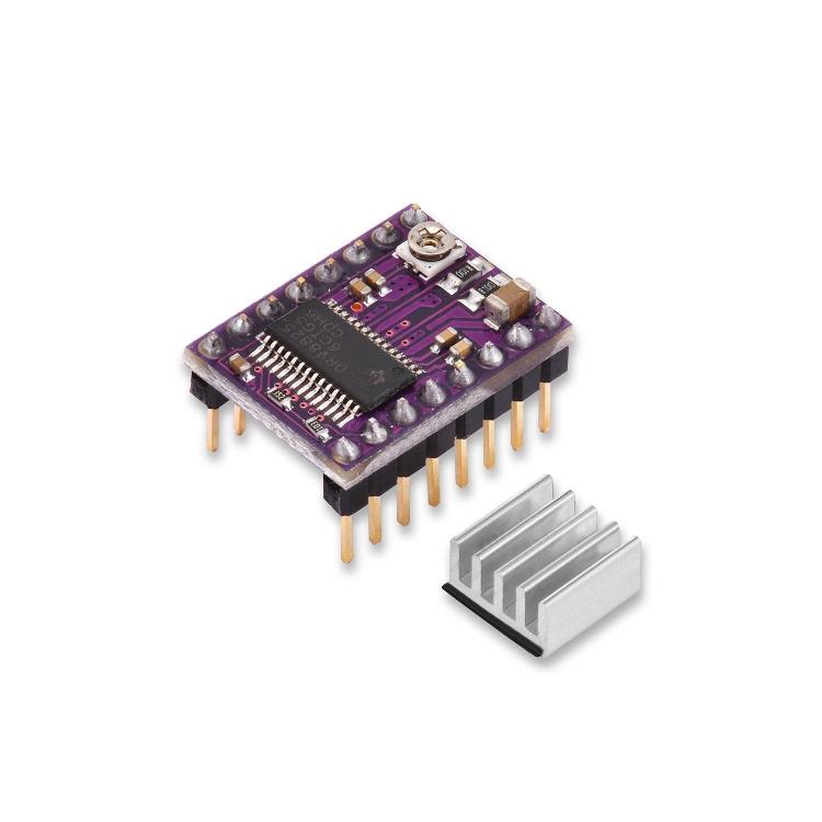

Je suis en train d'essayer de fabriquer une machine à commande numérique plus ou moins universelle (convertible imprimante 3d, fraiseuse numérique....). J'ai monté sur une carte arduino méga une shield ramps avec écran et lecteur de carte sd. L'écran marche bien, je peux le contrôler avec le bouton rotatif, mais quand j'essaye de faire tourner les moteurs,  ils ne tournent pas mais ils sifflent. Ils sont bien alimentés, car quand j'essaye de les faire tourner à la main, ils sont bloqués. Je précise que j'utilise Marlin, la dernière version.

tu doit avoir des petits potar a régler sur ta shield ramps 1.4
la petite pièce ronde avec une trace de cruciforme en haut de la photo tu doit avoir quelle chose qui ressemble a cela
il permette de régler la puissance envoyer au moteur
attention lors des manips de bien débrancher le courant
C'est bon j'ai enfin trouvé la solution.
A force de bricoler dans les options, j'ai découvert que si on passait les paramètre des endstops en  "normalement fermé", ça marchait, pour une raison que j'ignore...
