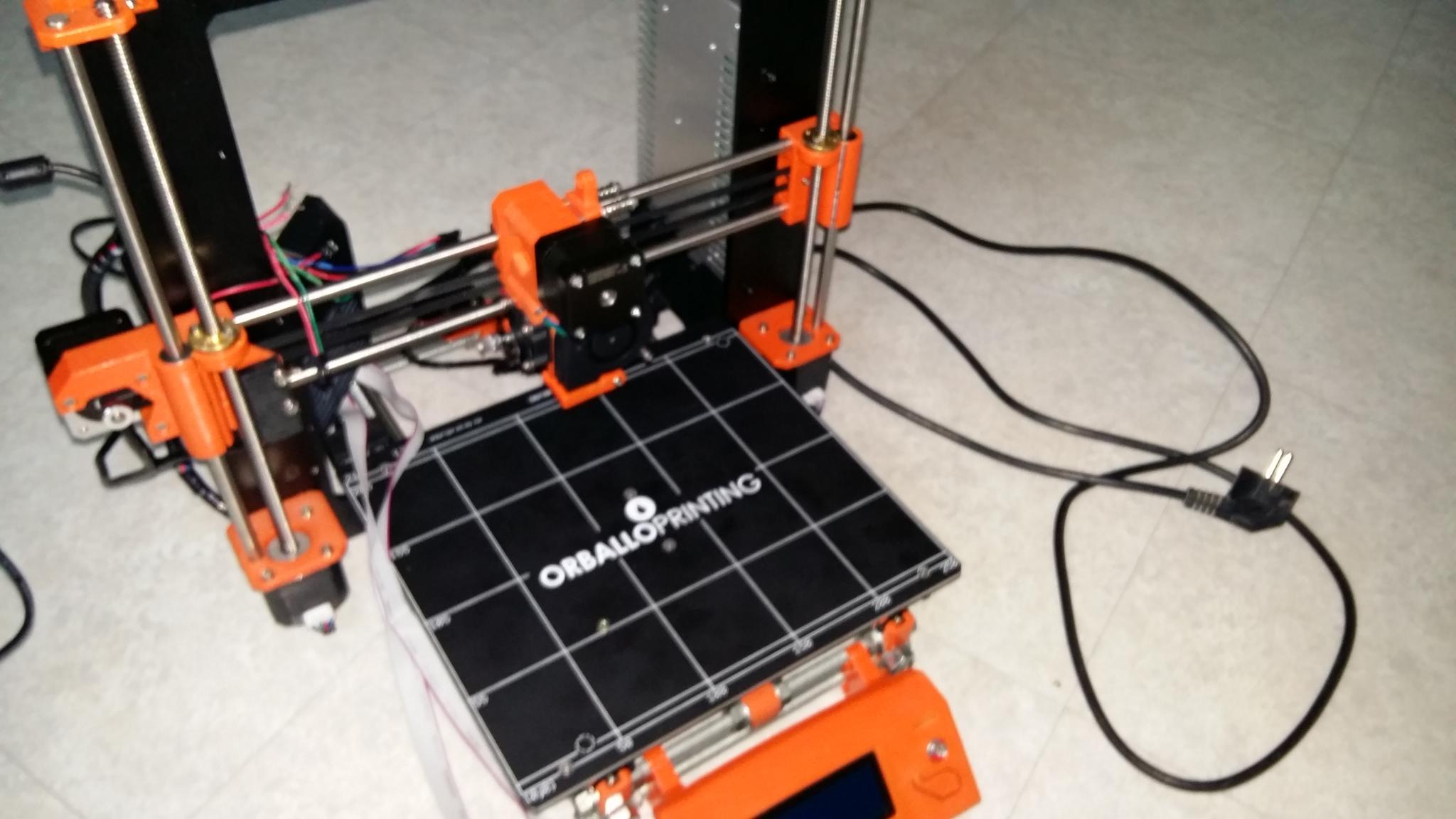

Gouid Posté(e) Novembre 3, 2017 Posté(e) Novembre 3, 2017 Bonjour à tous, voilà cela fait quelques mois que je clone la Prusa Mk2 presque à l'identique (oui je dis presque car il y a certains petit détails qui ne sont pas comme sur l'original). Voilà une photo pour les curieux : Voilà mon problème est que quand je fais tourner mes moteurs Z et Y, et bien on entend un gros bruit comme si les moteurs forçaient de trop, si quelqu'un connaîtrait la cause de ce problème, je veux bien savoir. Je vous joins mon fichier configuration.h pour regarder si cela vient de là. PS: si vous avez des conseils pour rendre ma copie de Prusa plus authentique je suis preneur. Configuration.h
Invité Posté(e) Novembre 3, 2017 Posté(e) Novembre 3, 2017 Dans un premier temps, mais je pense que ce point est OK, c'est de vérifier que ça coulisse correctement à la main. Après il y a la tension des steppers et le paramétrage des endstop qui peuvent donner ces symptômes
Gouid Posté(e) Novembre 3, 2017 Auteur Posté(e) Novembre 3, 2017 il y a 5 minutes, db42 a dit : Dans un premier temps, mais je pense que ce point est OK, c'est de vérifier que ça coulisse correctement à la main. Après il y a la tension des steppers et le paramétrage des endstop qui peuvent donner ces symptômes Bonjour, qu'est ce que tu veux dire par paramétrage des endstops ? comment on peut modifier ça. Oui ça tourne bien à la main, et je ne peux pas régler la tension des steppers sur ma carte (j'ai une Mini RAMBo et il n'y a pas de potentiomètre)
Invité Posté(e) Novembre 3, 2017 Posté(e) Novembre 3, 2017 Ca peut être une inversion du sens des endstop, mais je n'en sais pas plus ou ton axe qui est inversé par sécurité l'axe avant doucement en faisant un bruit bizare
Gouid Posté(e) Novembre 3, 2017 Auteur Posté(e) Novembre 3, 2017 Je ne pense pas car c'est juste mon axe z qui fait un bruit énorme lors de ses déplacements
Invité Posté(e) Novembre 3, 2017 Posté(e) Novembre 3, 2017 Ça ne serai pas la même chose par hasard ?
vri8 Posté(e) Novembre 4, 2017 Posté(e) Novembre 4, 2017 salut aurait tu la possibilité de nous faire une vidéo avec un G28 pour voir le démarrage ?? pour voir comment elle réagit ? et voir si les axes vont dans le bon sens ? 1
Gouid Posté(e) Novembre 5, 2017 Auteur Posté(e) Novembre 5, 2017 Bonjour, problème résolu j'ai du refaire mes prises (les fils n'étaient pas dans le même sens sur chacune) donc le problème est résolu merci de votre aide quand même.
