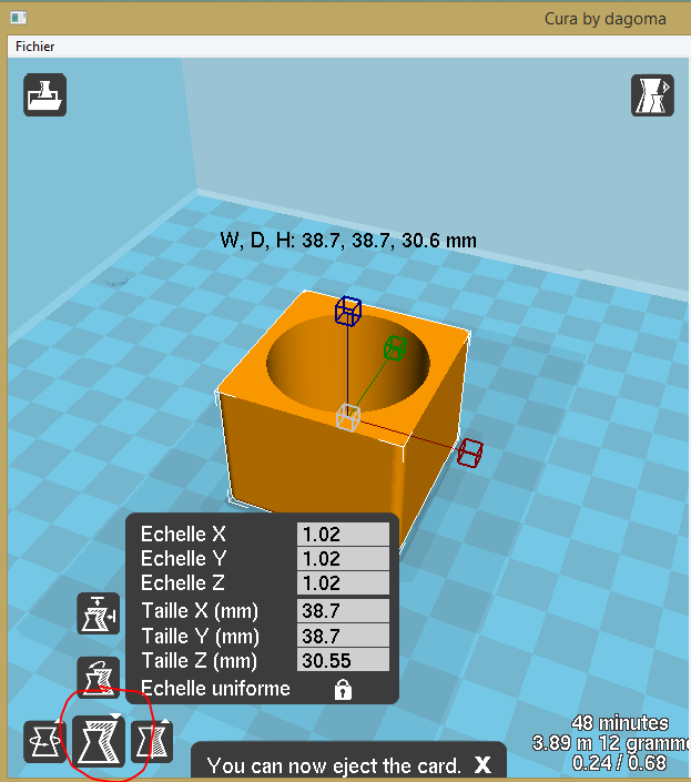

Pascal3 Posté(e) Novembre 22, 2015 Posté(e) Novembre 22, 2015 (modifié) bonjour , je n est pas encore d imprimante 3D , aussi je me renseigne au prés de vous sur la DAGOMA , mon usage serai pour imprimer des figurines d 'environ 10 cm , alors la qualité permet elle d imprimer se genre de figurine , avec un rendu lisse et sans tram , comment redimentionner une figurine au format STL prise sur le net ? j ai d autre questions pour la suite bien cdlt . Modifié (le) Novembre 22, 2015 par candau33 titre
candau33 Posté(e) Novembre 22, 2015 Posté(e) Novembre 22, 2015 (modifié) rendu lisse et sans trame : Hélas, pas possible. Parcoure le sujet dédié aux exemples d'impressions pour te faire un avis, mais meme avec les meilleurs réglages, lubrifications et filaments possibles il restera des imperfections. pour le redimensionnement, le logiciel conseillé par dagoma le fait très bien. Modifié (le) Novembre 22, 2015 par candau33
Pascal3 Posté(e) Novembre 22, 2015 Auteur Posté(e) Novembre 22, 2015 bonjour , merci pour la rapidité de la réponse , peut etre avec un aprés carrosserie vaporisé sur la figurine , en fait avant d acheter la machine je vais faire un essais chez un revendeur , j ai trouvé un fichier d une GIRL sur thingiven, , je vais lui faire imprimer a l echelle , par contre peut tu me dire quelle logiciel dagoma et comment faire pour le redimentionnement , merci cdlt
candau33 Posté(e) Novembre 22, 2015 Posté(e) Novembre 22, 2015 logiciel cura-by-dagoma. pour redimensionner il suffit de cliquer sur la pièce 3d et les options sont alors disponibles.
Pascal3 Posté(e) Novembre 22, 2015 Auteur Posté(e) Novembre 22, 2015 merci je vais essayer , merci , bonne fin de week end , cdlt
