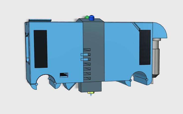

KSEF81 Posté(e) Novembre 17, 2017 Posté(e) Novembre 17, 2017 Bonjour, Je me suis lancé dans la création d'une nouvelle tête pour la Dagoma Discoeasy200 2 en 1. Le fichier est disponible sur sur le lien suivant : https://www.thingiverse.com/thing:2652097 Merci d'avance pour vos avis et remarques.
Invité Posté(e) Novembre 17, 2017 Posté(e) Novembre 17, 2017 salut bien pensé le support juste une idée moi le capteur bltouch je l’aurais mis plus près de la buse sur un des coter c'est juste une idée
KSEF81 Posté(e) Novembre 18, 2017 Auteur Posté(e) Novembre 18, 2017 Il y a 15 heures, jacky a dit : salut bien pensé le support juste une idée moi le capteur bltouch je l’aurais mis plus près de la buse sur un des coter c'est juste une idée Slt, Mais en mettent sur le coté je perds de la place sur l'axe X. Mais sur l'a nouvelle imprimante que je suis entrain de monter cela pourra être possible je pense car les dimensions seront plus grand avoir et encore merci pour ton idée.
KSEF81 Posté(e) Novembre 19, 2017 Auteur Posté(e) Novembre 19, 2017 Bonjour, voici la tête modifié en version compact.
