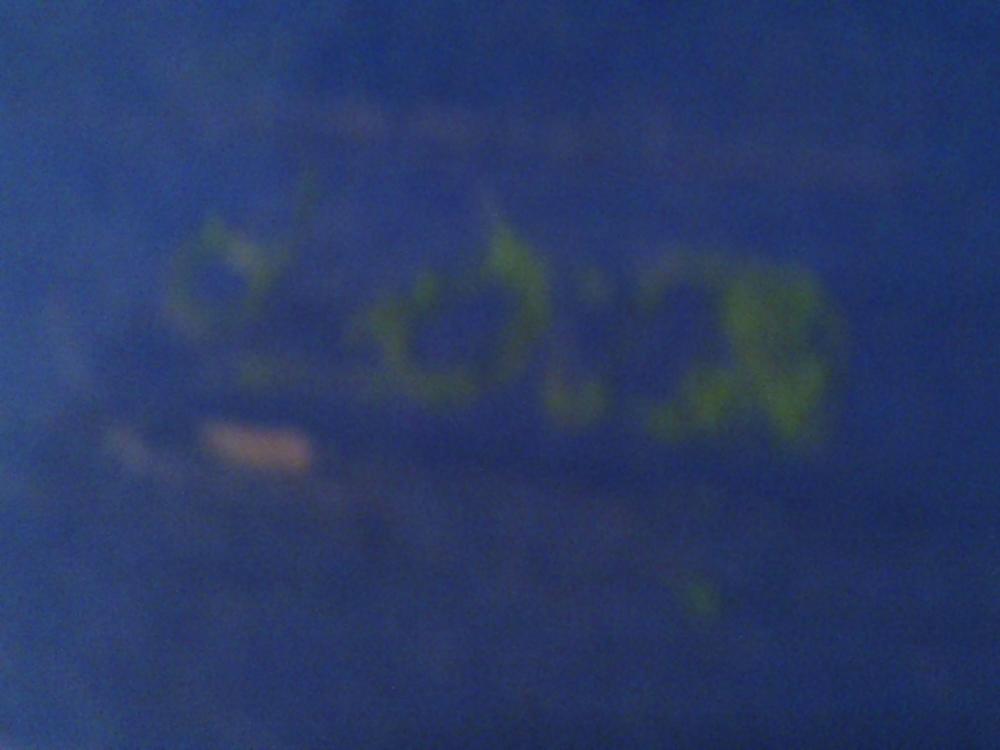

bonjour a tous . je n'arrive pas a géré le Z offset de mon imprimante avec l'auto bed  . sur mon plateau j'ai posé du scotch 3M, plus de la laque l'Oréal forte ,  de la colle  uhu  liquide , de la colle uhu en bâton. l'extruder fait des pate de mouche avec des fils très fin n'adhère pas sur le plateau . même avec le plateau chauffant . peut 'ont mèdes merci .

j'espère que tu ne mets pas en même temps toutes les colles et laques, car ça doit faire des pâtés :D si ton offset est mal réglé tu peux mettre toutes les colles du monde ça ne marchera pas
Bon sur ta photo d'une netteté incroyable :D on ne vois pas grand chose mais avec ta description ta buse doit être trop haute par rapport à ton lit, donc il faut que tu diminues ton Z offset pour approcher la buse du lit...

bonjour pascal lb. bien sur je ne mets pas tout en même temps . je ne pence pas que ma buse et trop haute, par moment elle touche le plateau et si je la remonte un peu elle et trop haute ,mon offset et de 0.01 plu bas elle force sur le plateau et plu haut ces trop haut . le plateau n'et pas réglable.  j'ai un réglage automatique . et mon plateau est en aluminium donc il n'et pas voiler  . de plus elle et neuve ,impossible de contacter le service apprêt vente.

Donc ton offset est de 0.01 (ça fait plusieurs que je te le demande)
Ton capteur inductif est il bien réglé comme indiqué sur la doc?

il et réglé comme sur la doc 1mm plus haut que la bue de 0,4 mm. il y a des jours qu'elles imprime mes elle fais qu'une couche ,  ensuite elle repasse dessus sans arrêt au point de formé des bavures au tour de ma pièce . et aussi mon moteur extruder n'a pas acer de force .

Je t'ai envoyer mon fichier eprom sous repetrier (et aussi en photo) as tu eu des différences dans les parametres?
En manu lorsque tu demande de monter en Z de 10 cm as tu réellement 10cm. Pareil pour l'extrudeur si tu demande de sortir ton fil de 10cm (fais un repère) as tu 10cm?
Lorsque ton imprimante fais son offset ta buse est elle propre? Pour le Z c'est une tige fileté, l’écrou qui permet le mouvent vertical est il bien rentré dans son logement?  (sinon ca va pas bien)
