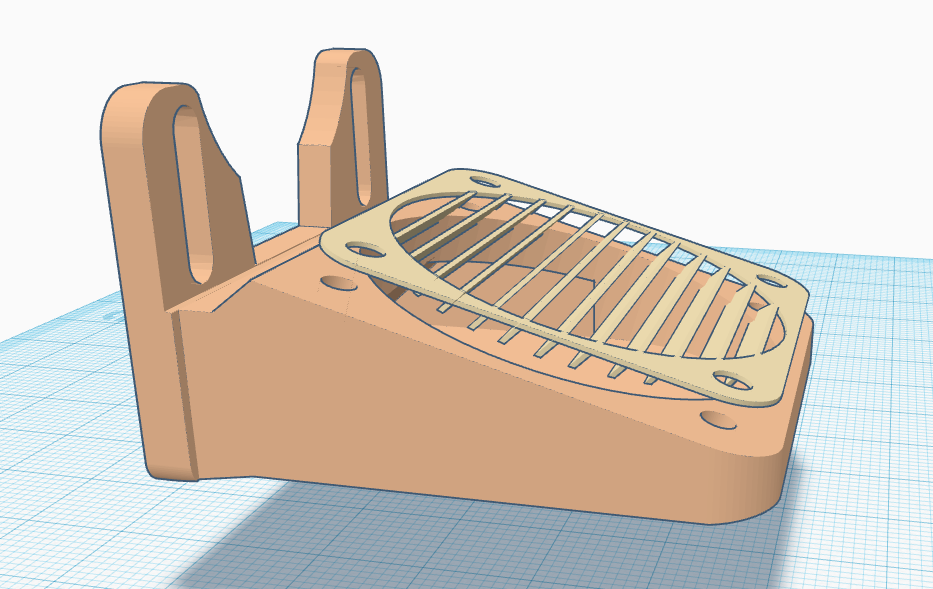

Voici la version 2 du ventilateur de pièce (Part Fan), chargé de refroidir la pièce à la sortie de la tête d'impression.
Cela permet réellement d'avoir un meilleur rendu de la pièce, surtout dans les parties compliquées, petites ou dans le vide (comme les ponts).

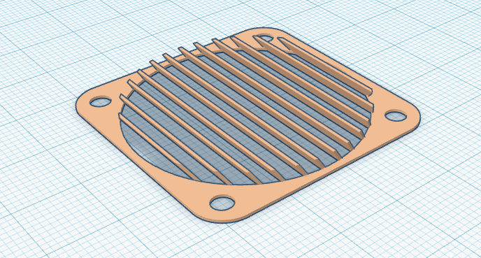

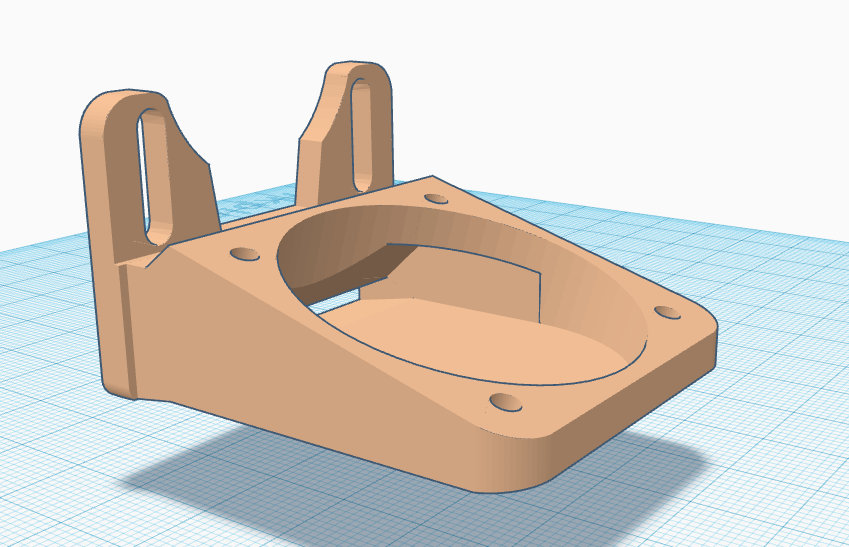

Cette version est en 2 parties :
- La pièce en elle-même, optimisée après plus de 20 essais de versions diverses et (a)variées ;) ,
- Un Add-on qui permet de diriger le flux d'air du ventilateur et qui augmente le débit d'air à la sortie.
Pour les indications/commentaires à l'installation, veuillez vous référer à mon post précédent : Flyingbear Tornado : Part Fan (Ventilateur pour la pièce).
A installer comme ceci afin de forcer le flux d'air vers la buse de sortie et donc vers la pièce et le bout de la buse de la tête d'impression.
