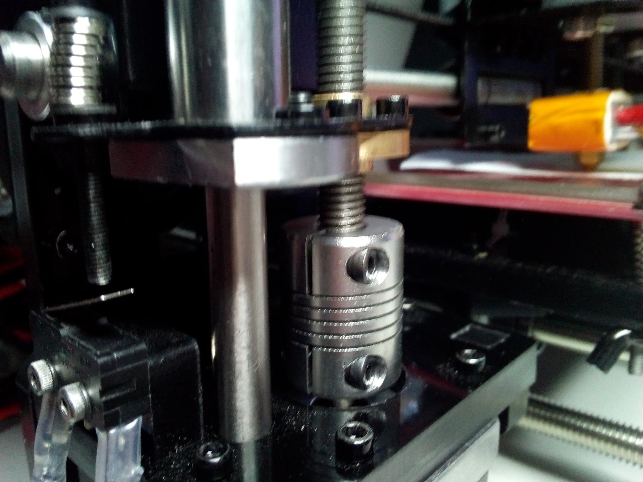

alf PostĂ©(e) Novembre 26, 2017 PostĂ©(e) Novembre 26, 2017 bonjou sujet connu apparement la buse extruder touchant le plateau, le fin de course est loin d'etre ecrasĂ© je ne sais vraiment plus quoi faire merci Â
Nos68 Posté(e) Novembre 26, 2017 Posté(e) Novembre 26, 2017 (modifié) Les ressorts de ton lit ne sont pas assez compression... moi je les ai serrer au max, et desserrer un peux et ensuite régler les 4 coins. Comprime les ressorts de ton lit chauffant  de toute manière sa sert à rien d'avoir des ressort aussi détendu, tu perd en hauteur de print, et avec de la chance, sa va se déréglé plus souvent ton plateau  et si sa suffit pas, il me semble que dans le kit il existe des vis couleur gris alu, elle sont plus longue aussi pour ton endstop. Modifié (le) Novembre 26, 2017 par Nos68
alf Posté(e) Novembre 26, 2017 Auteur Posté(e) Novembre 26, 2017 (modifié) j'ai changer le ressort endstop par un plus court afin que la vis descende plus bas on peut toujours bricoler mais cette machine est faite en milliers d'exemplaires et si une a un problème les autres doivent l'avoir aussi!! au fait doit on préparer le plateau avant une première "coulée" ??? le raccourcissement du ressort a l'air de bien arranger les choses [EDIT MODERATION] : J'ai fusionné tes 2 messages, à l'avenir utilise la fonction édité, plutôt que faire 2 messages... merci  Modifié (le) Novembre 26, 2017 par Nos68 Fusion des messages..
pascal_lb PostĂ©(e) Novembre 26, 2017 PostĂ©(e) Novembre 26, 2017 Il y a 2 heures, alf a dit : sujet connu apparement la buse extruder touchant le plateau, le fin de course est loin d'etre ecrasĂ© la solution est de mettre une vis plus longue... Il y a 2 heures, alf a dit : au fait doit on preparer le plateau avant une premiere "coulĂ©e"??? tu peux soit mettre de la laque pour cheveux "fixation forte" ou de la colle UHU en bâton dans les 2 cas il faut mettre une fine couche et c'est lavable avec une Ă©ponge et de l'eau chaudeÂ
