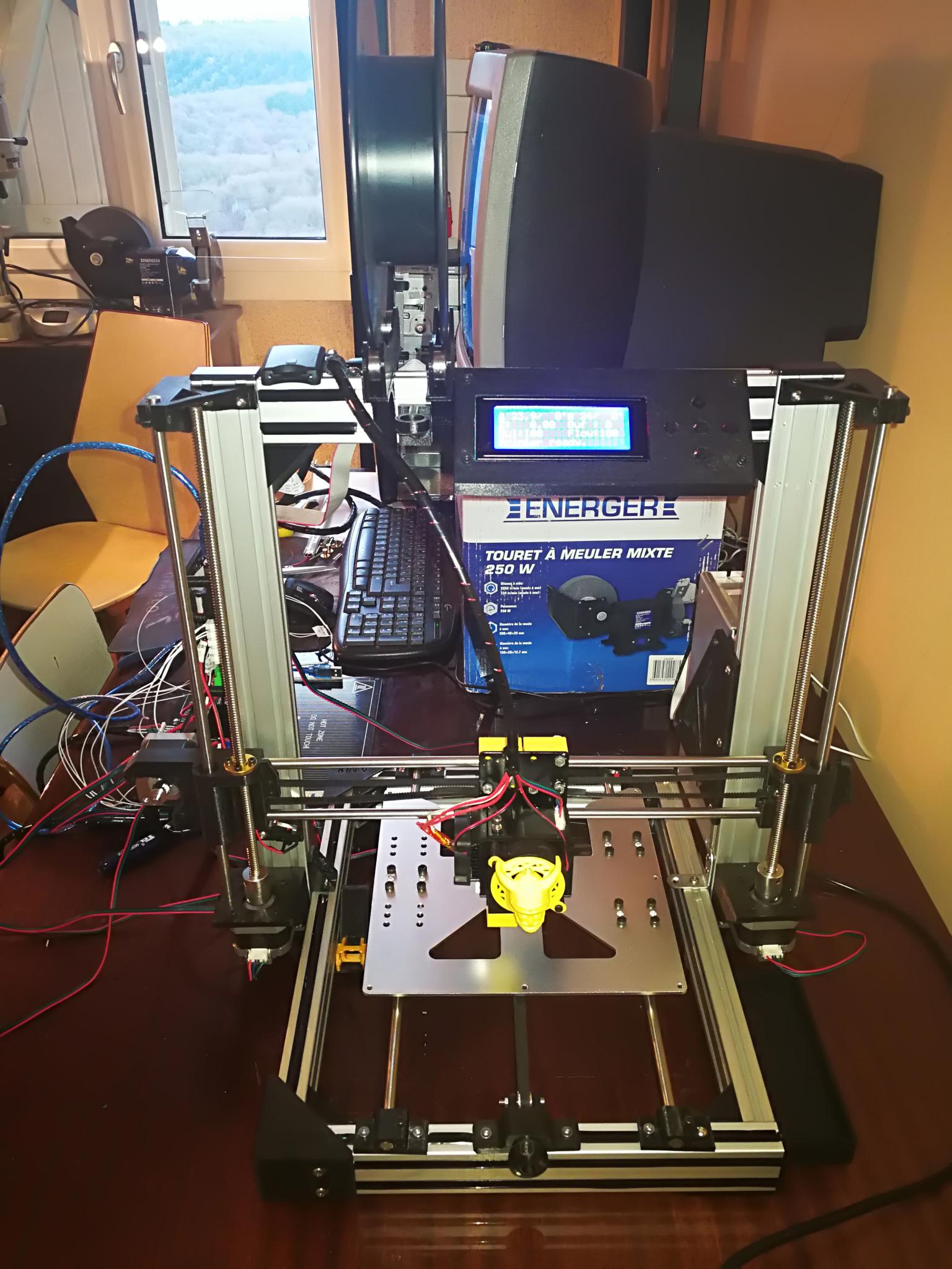

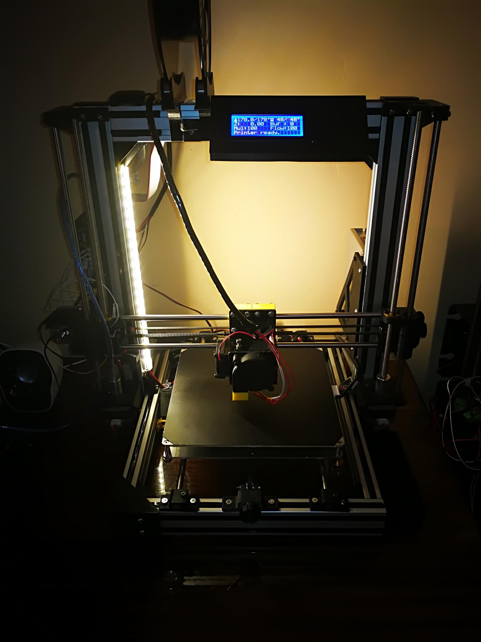

Je vous présente mon projet, une AM8. Au début, je voulais transformer l'Anet A8 en AM8 et du coup, comme j'ai pas mal de pièces en stock, j'en ai réalisé une. Au moins, cela permet de bien cerner la conception. Il ne me reste plus qu'a remettre en place le plateau chauffant, deux fin de course(x et y), vérifier les axes z et  tendre la courroie x , une rampe de leds, gainer les câbles et finir l'habillage du profilé. Et surtout faire des essais, afin de calibrer l'imprimante. J'ai mis des paliers Igus, voir ce que cela donne, je pense que c'est plus fiable. En tout cas, au niveau du firmware, pas d'erreurs, c'est déjà une bonne chose.
Montage terminé.
Demain les essais...

j'ai essayé ce matin, le bed et la buse chauffe, c'est déjà bien,j'essaye de me réconforter, par contre j'ai un gros problème, les moteurs font un bruit important et  rien ne bouge. Donc sur un des posts, j'ai vu qu'il peut avoir un problème au niveau des câbles, ils ne correspondent pas au branchement pour l'anet. j'ai cherché sur le net pour en trouver des spécifiques à l'anet, mais rien. C'est une carte mère anet v1.5. Si quelqu'un a une idée, je suis preneur. Merci.

Salut tu as essaye de tourné les potar pour augmenter la puissance de sortie pour tes moteur
tu essaye de les monté tranquillement cela va faire monté la tension pour tes moteurs
je sais pas si tu peut mesure la tension ( des driver moteur ) sur ta carte ??
et pour le sens des paires pour les moteur Pas a Pas en règle général A1B1A2B2 ou B2A2B1A1
après il existe des règle qui confirme la règle
