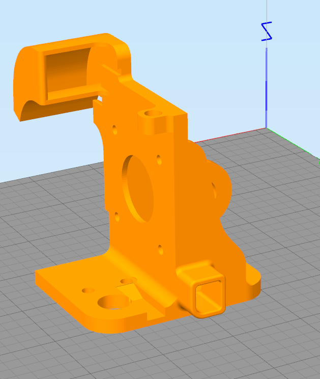

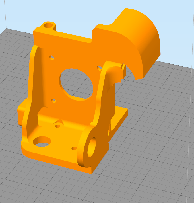

Chris67 Posté(e) Novembre 30, 2017 Posté(e) Novembre 30, 2017 Salut à tous J'ai un petit soucis avec du PETG, c'est du HD Glass de Formfutura en Noir opaque J'ai mis 240° et ventilateurs à 50%, mais la pièce est cassante. Quelqu'un en à déjà imprimé ? Merci
bistory Posté(e) Novembre 30, 2017 Posté(e) Novembre 30, 2017 Je suis en train de tester le PETG de Hobbyking, 240°C et 100% de ventilation, il est plus résistant que le PLA mais c'est pas la panacée avec ces réglages. Quel est ta vitesse d'impression ? Tu peux aussi nous donner un aperçu de la pièce et nous dire à quel niveau elle casse ? Le problème n'est peut-être pas la matière :-)
Chris67 Posté(e) Novembre 30, 2017 Auteur Posté(e) Novembre 30, 2017 Merci pour ce retour. J'imprime à 50 mm/s, elle casse surtout au niveau horizontale, comme si les couches était pas bien soudées. La pièce à bien des endroits fragiles genre parois de 2mm (ca je peux pas faire autrement), mais la même pièce en PLA est plus costaud.
