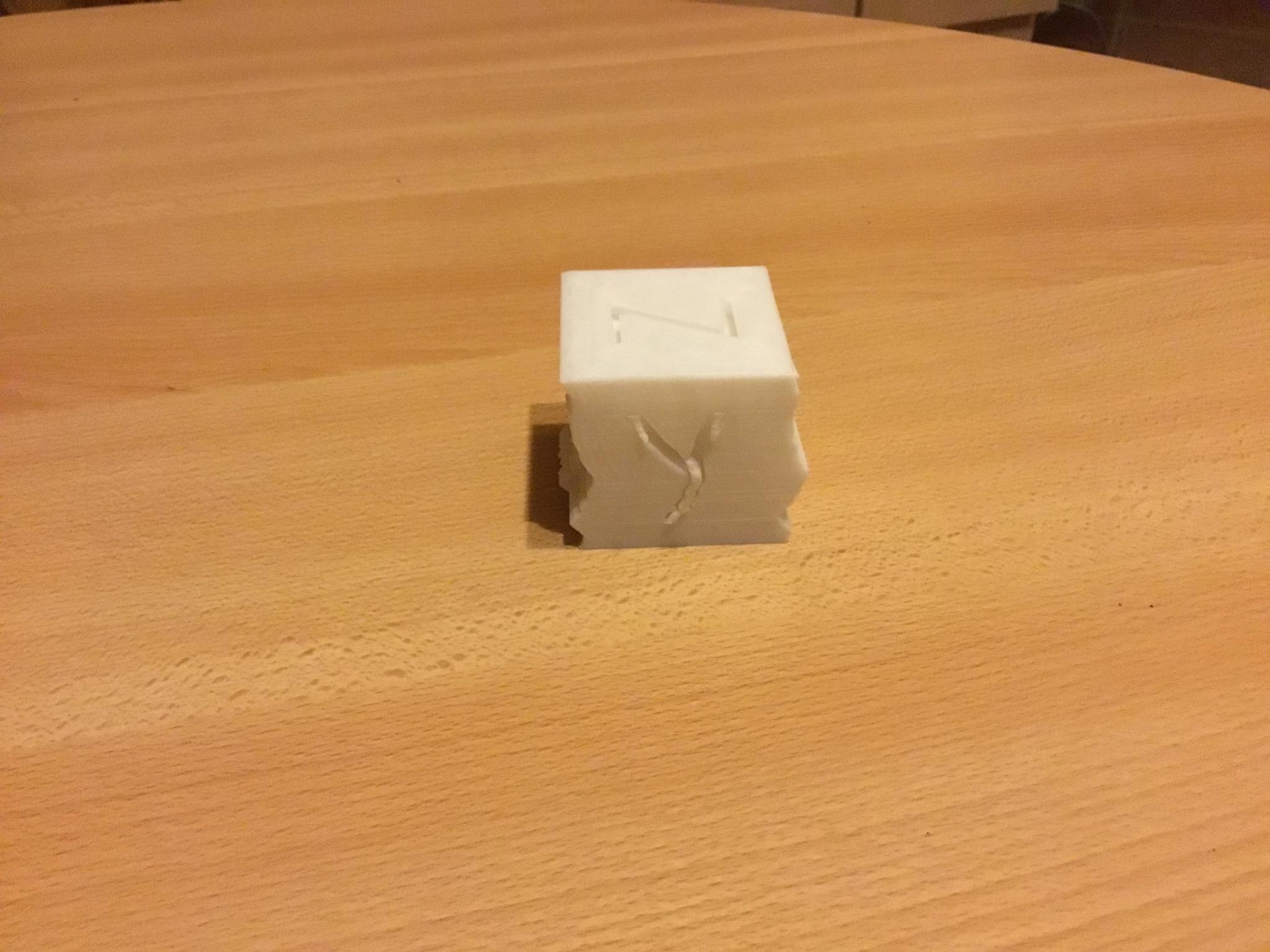

Puis essaye d’imprimer le cube de calibration qui permet de visualiser les défauts par rapport aux axes X, Y et Z.
https://www.thingiverse.com/thing:1278865

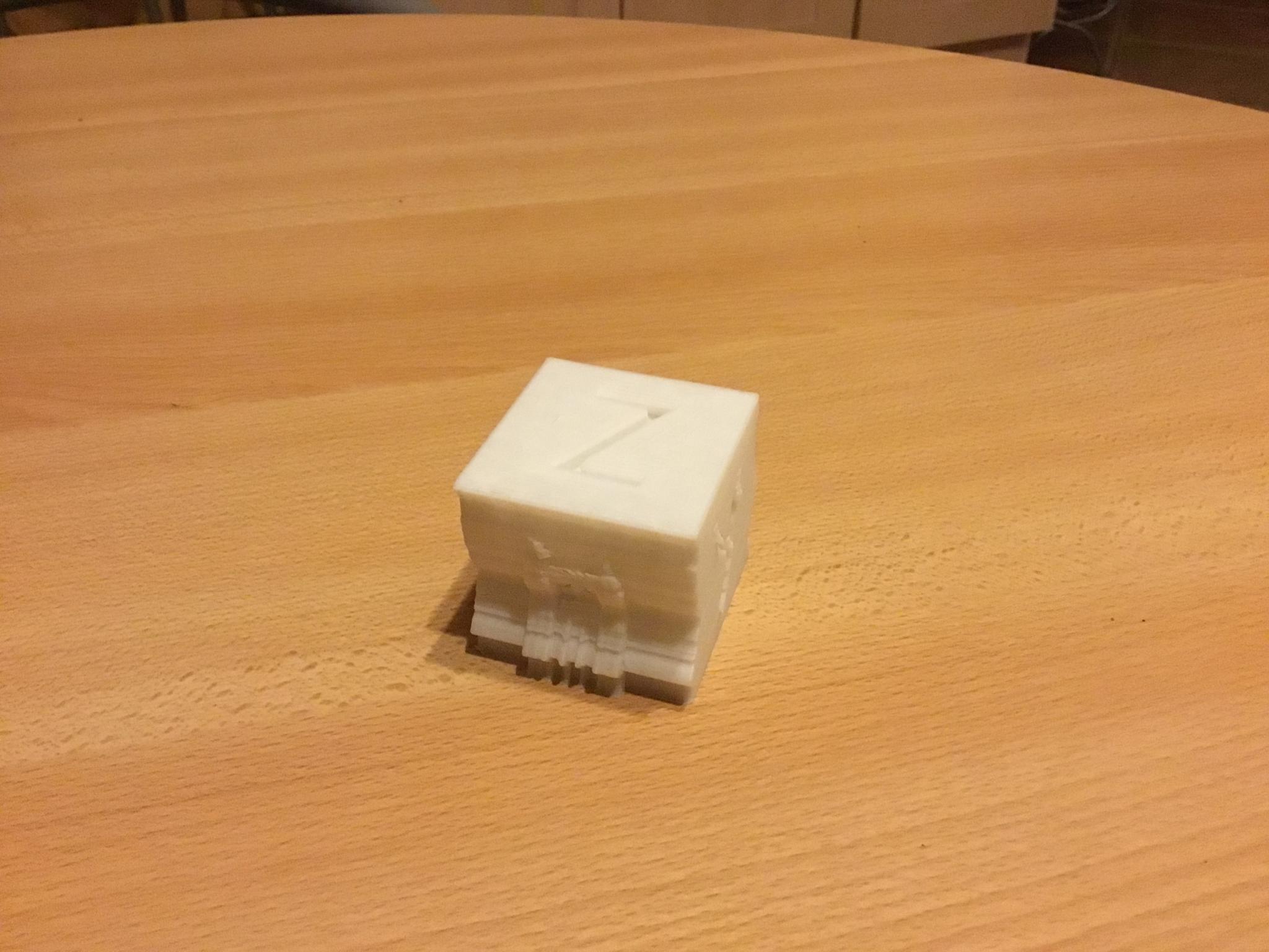

Jai effectuer ce que vous m’avez dit le cube de calibration pour visualiser les défauts
mais evidement , je n’y comprends rien ?

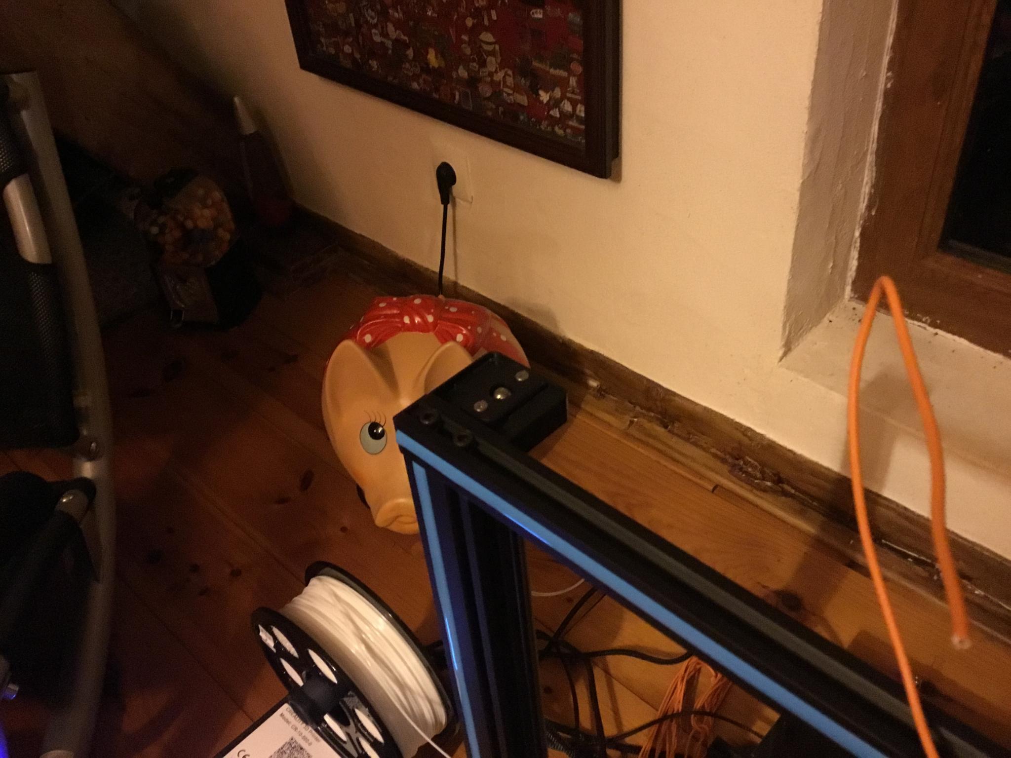

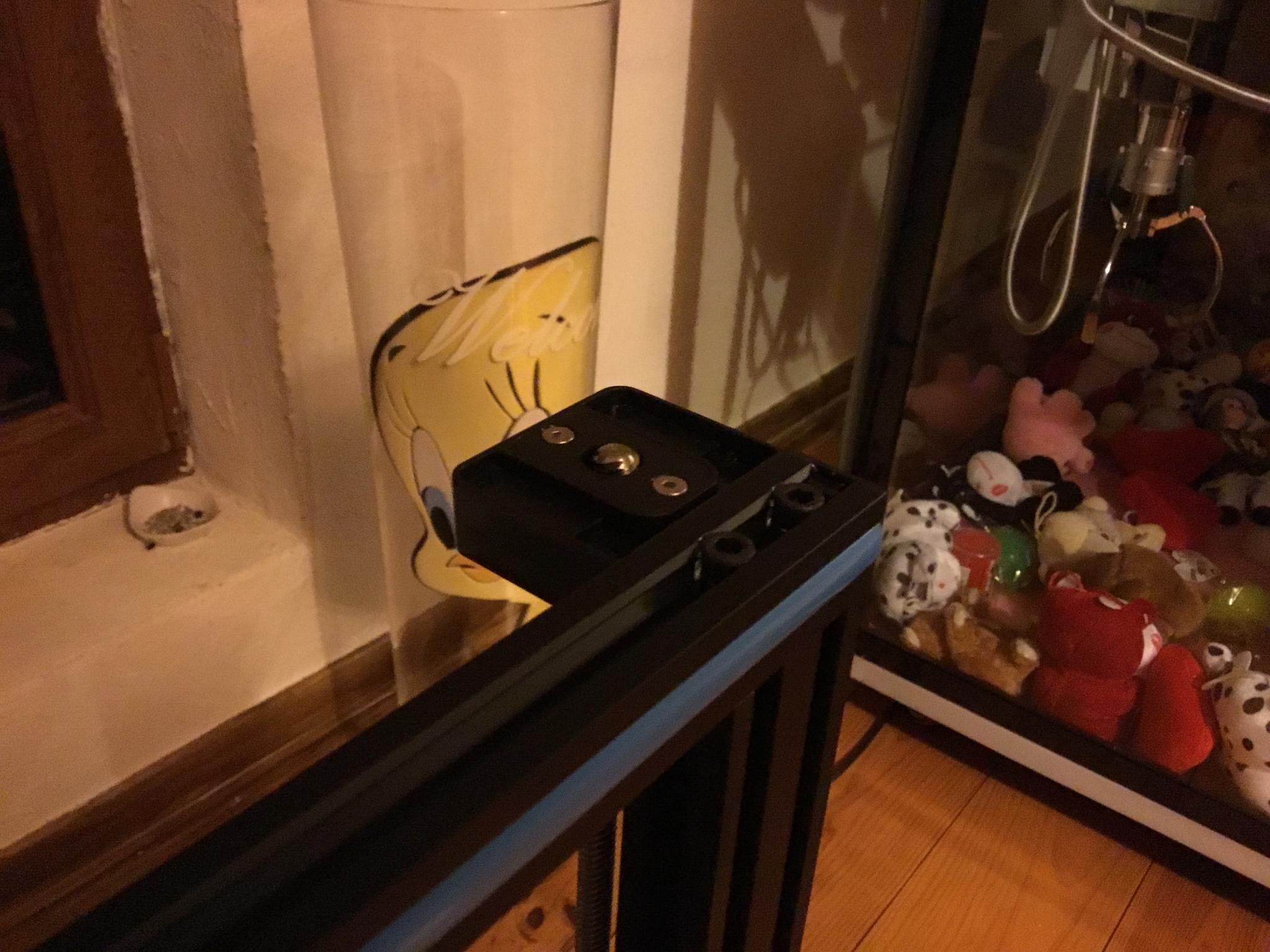

j’ai remarqué qu’une des deux tiges fileté (celle à droite) était un peu plus haute  que celle de gauche  voir photo
c’est peut-être pas normal ? J’ai essayé de la mettre à la même hauteur que l’autre  mais je n’y suis pas arrivé peut-être un petit défaut

il y a 14 minutes, David5345 a dit :
merci de vos conseils

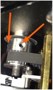

La courroie du plateau est certainement détendue ???
ou la poulie n'est pas serrée sur l'axe moteur ???

On prend une clé fournie avec la machine et on resserre les vis des poulies qui sont indiquées par les flèches.
Bonjour , vous aviez raison , c’est bien la courroie du plateau qui n’etait Pas assez tendue. Un grand merci à vous. Suis super content.

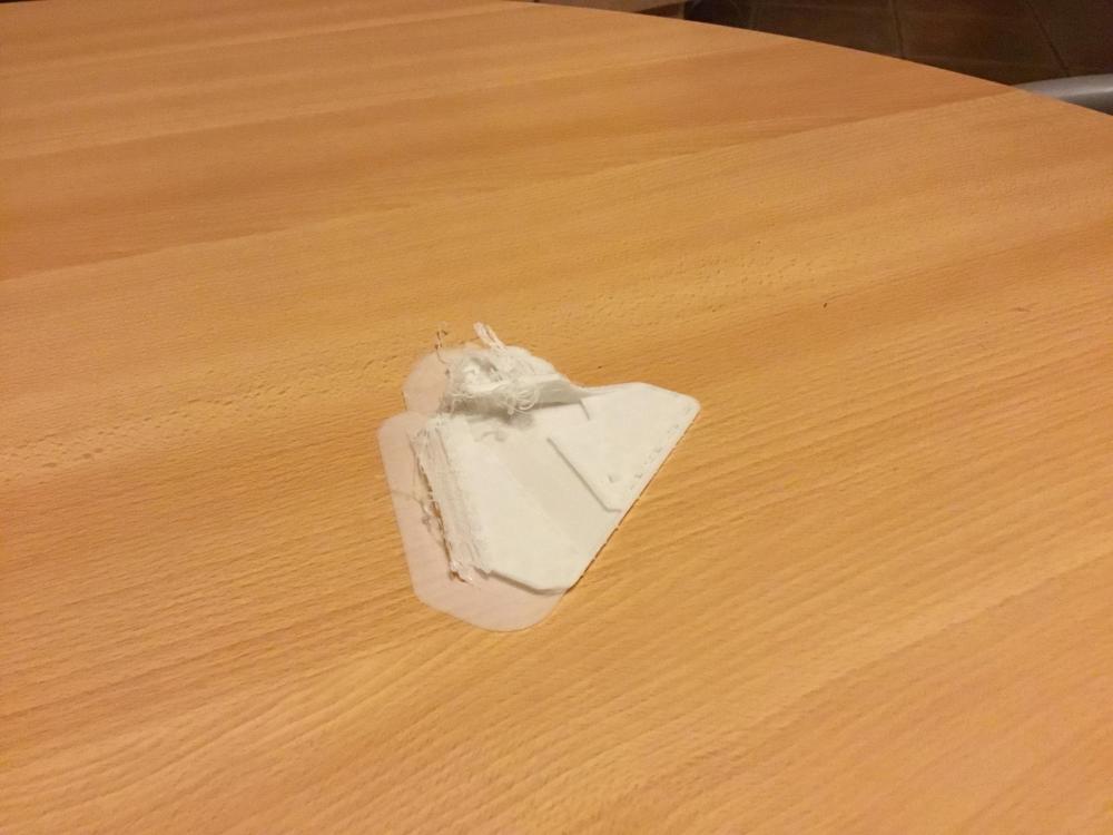

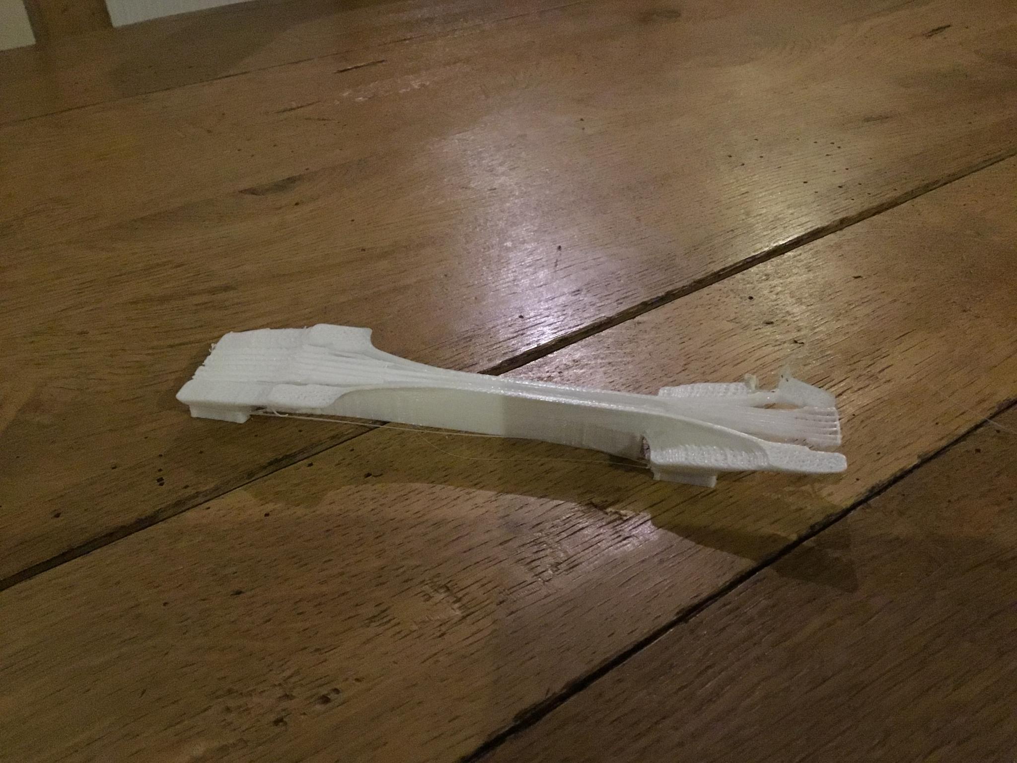

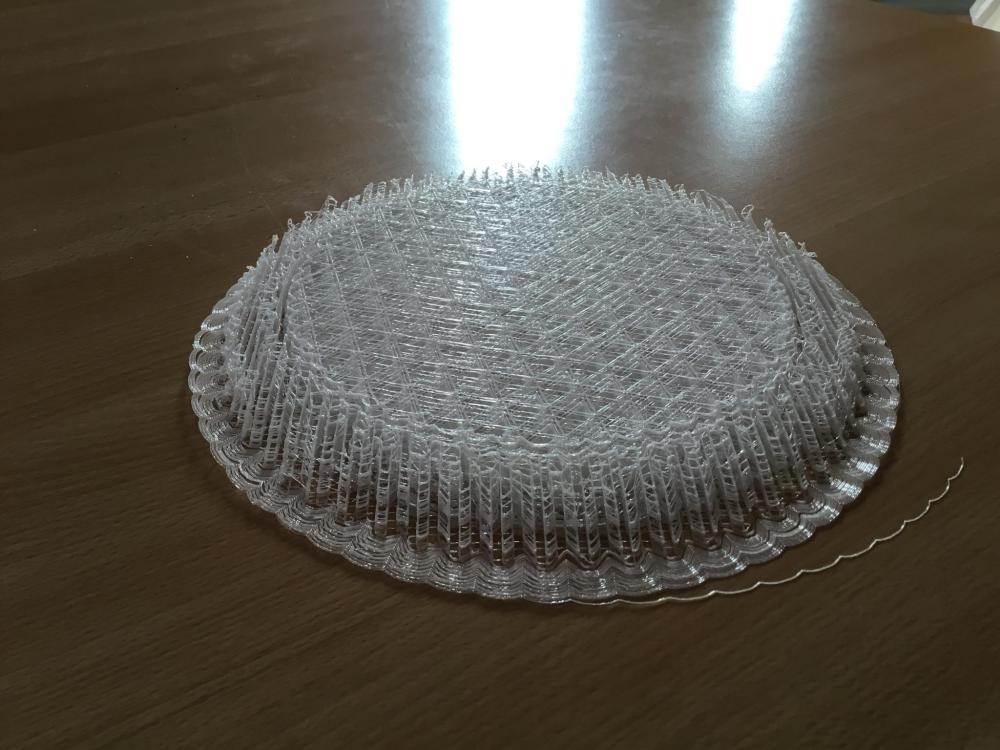

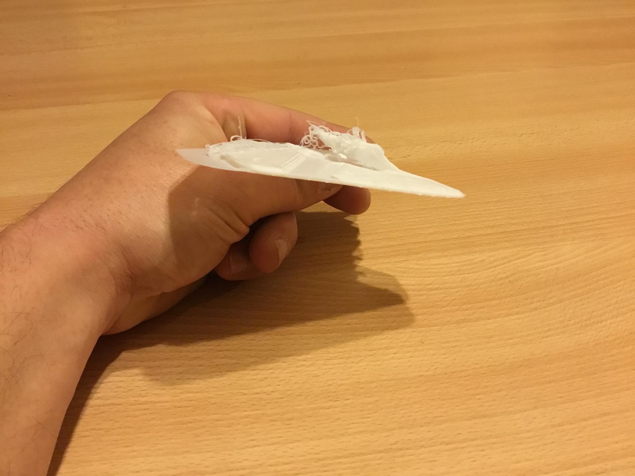

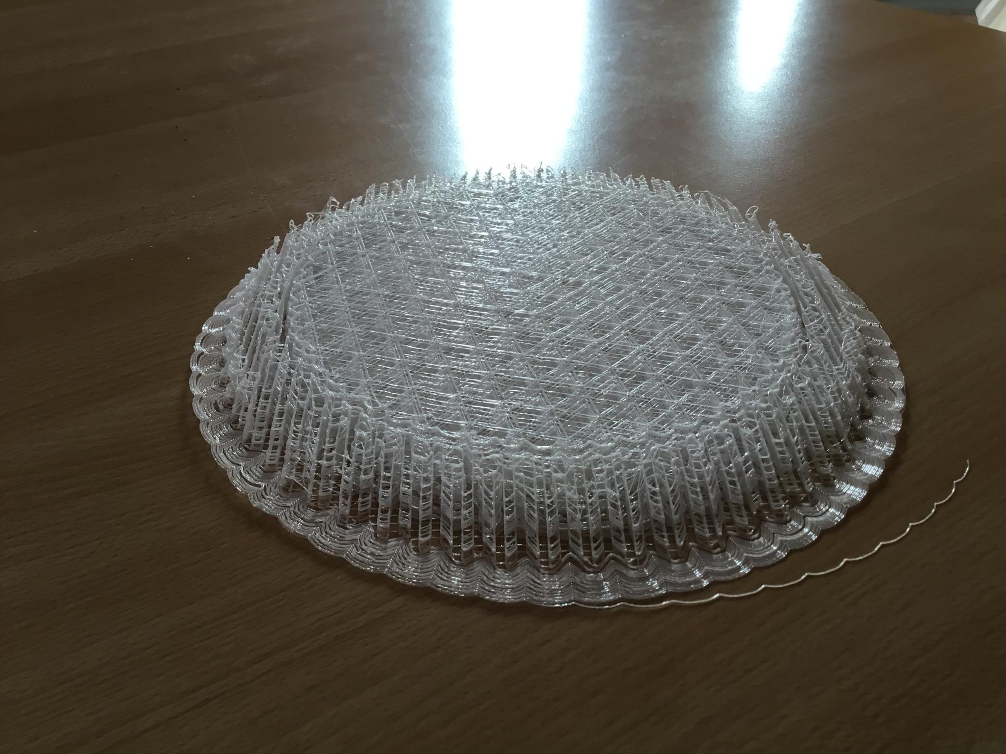

Bonjour Olivier c’est re moi ? j’ai de nouveau un problème
au bout d’une petite heure d’imprimerie, l’imprimante fait un claquement comme ci que j’aurai donner un coup dessus et imprime en décalée
j’ai re tendue la courroie du plateau  resserre un peu les roulements en dessous du plateau mais rien y fait  ?
ci joint petite photo  merci de votre aide et très bonne fête de fin d’annee
