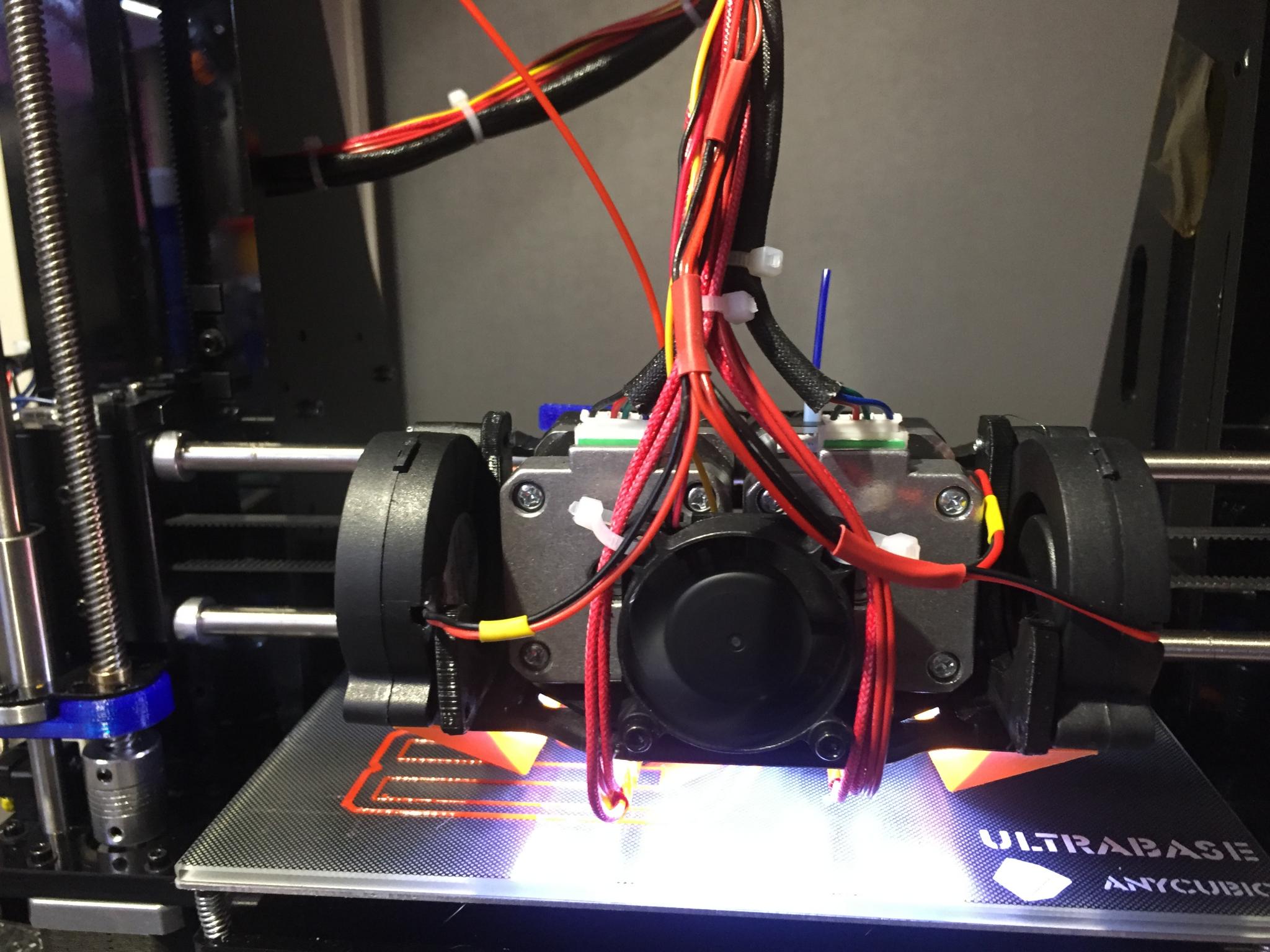

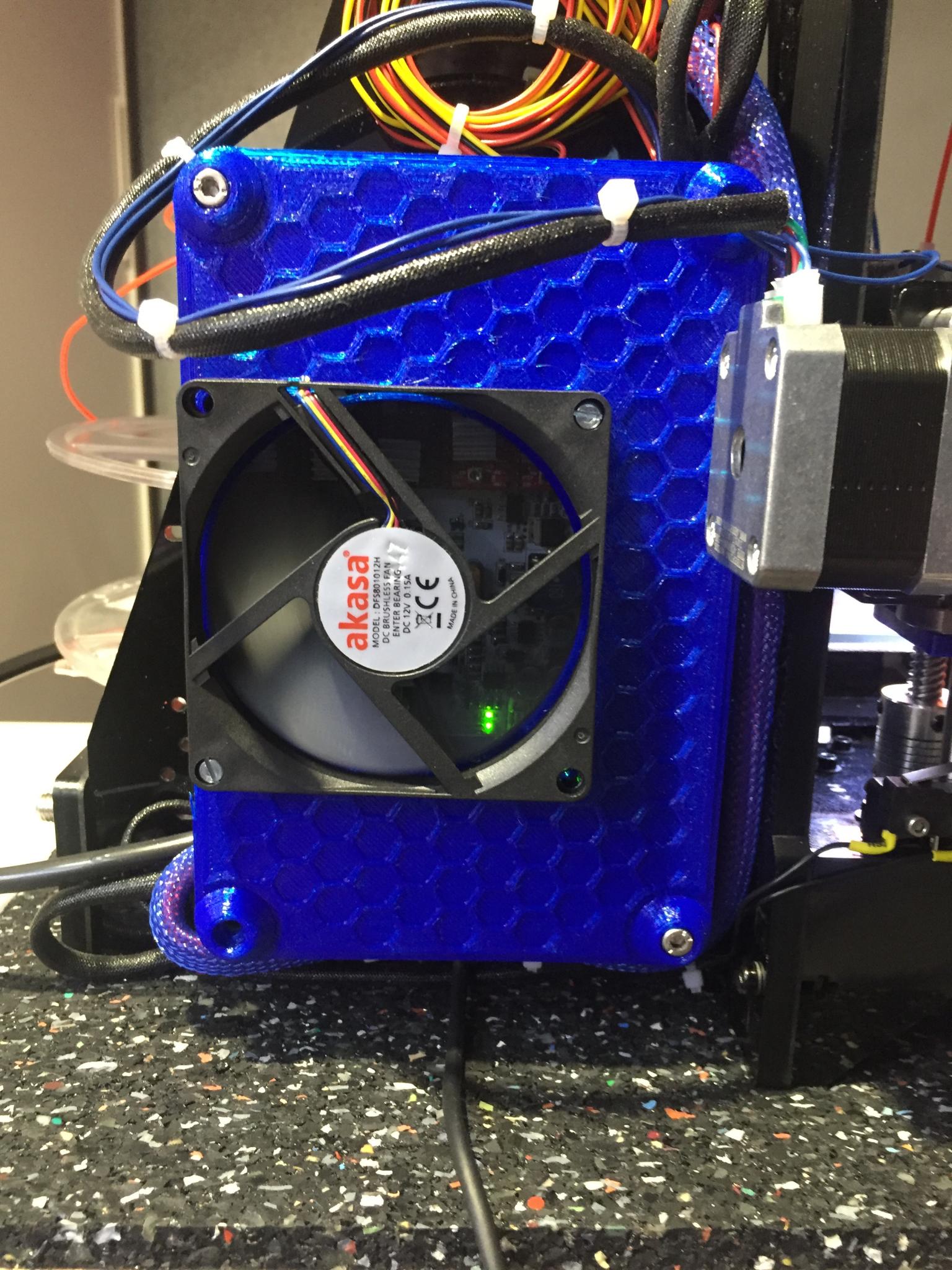

Bon tout à une fin, elle tourne comme un coucou Suisse.?
Grace à vos tutos et vos coup de mains, les upgrades sont finis.

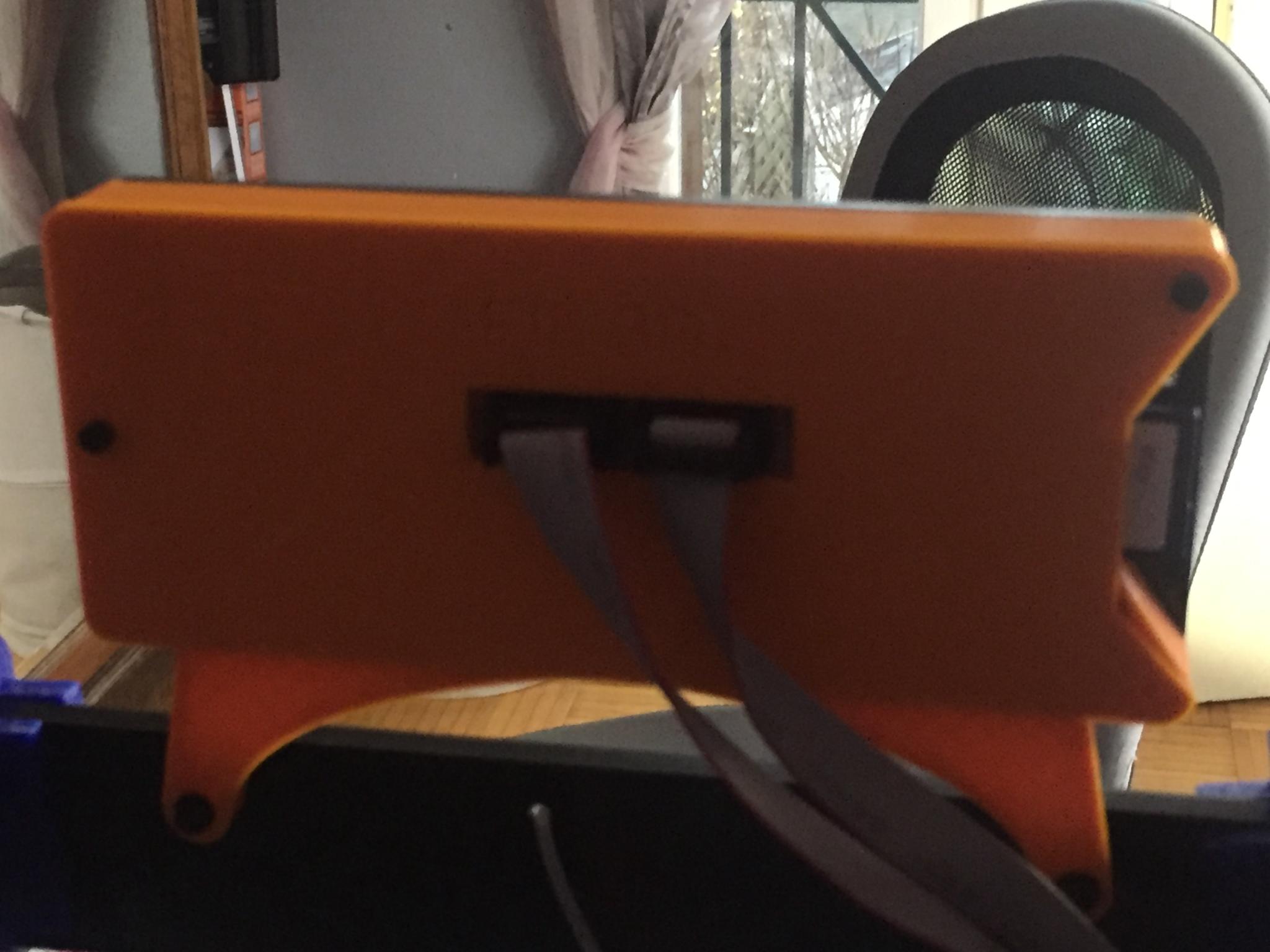

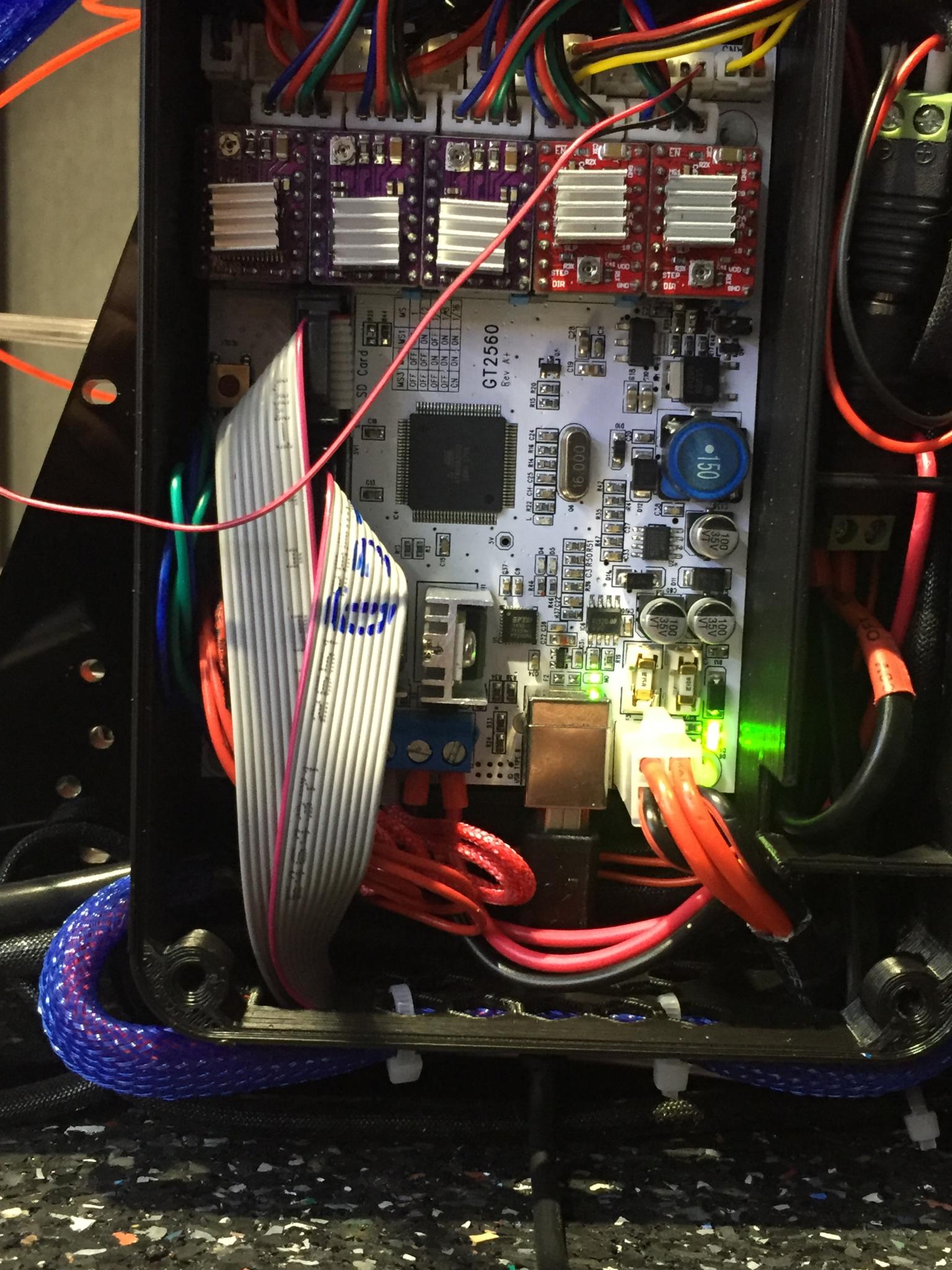

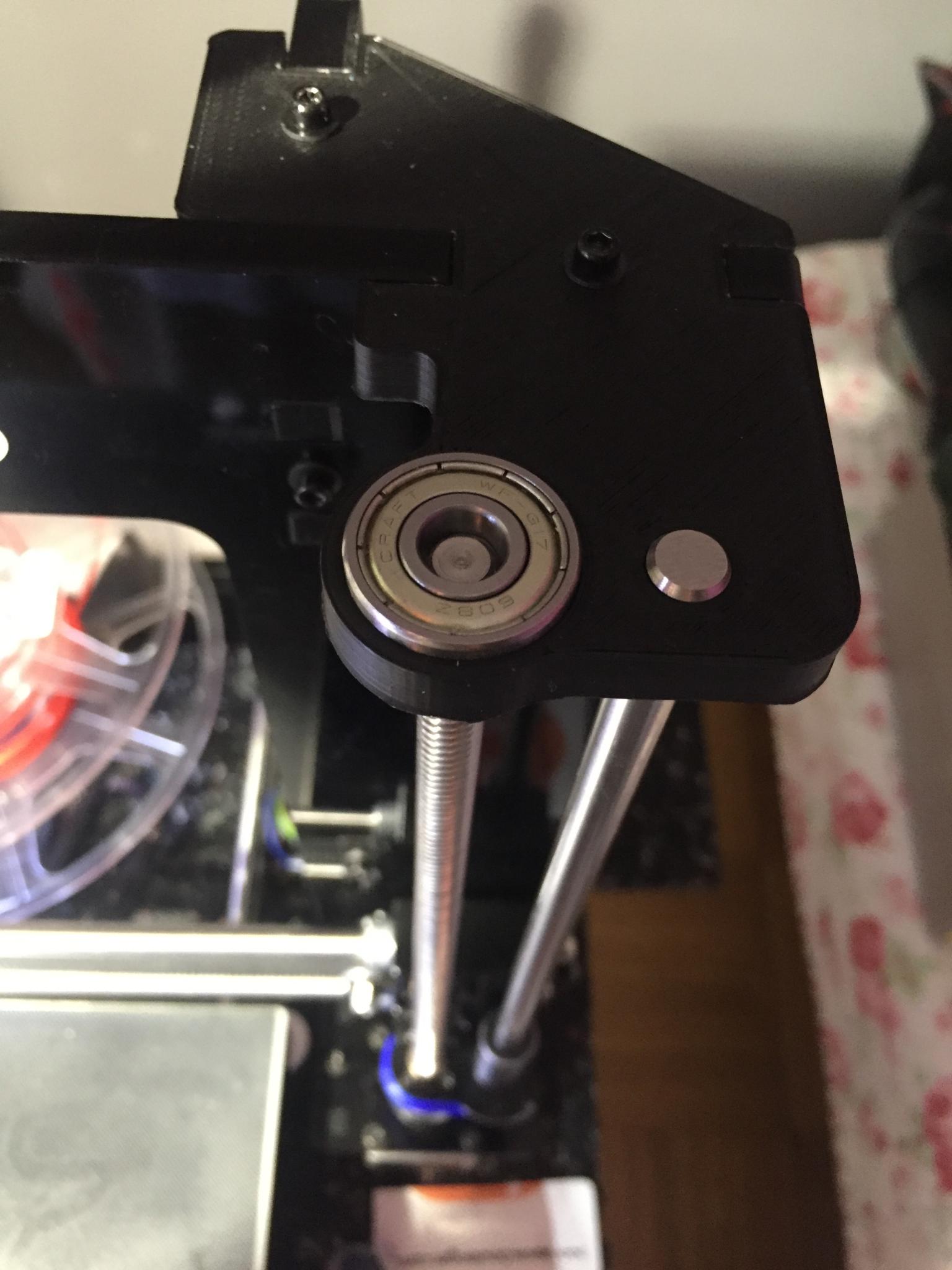

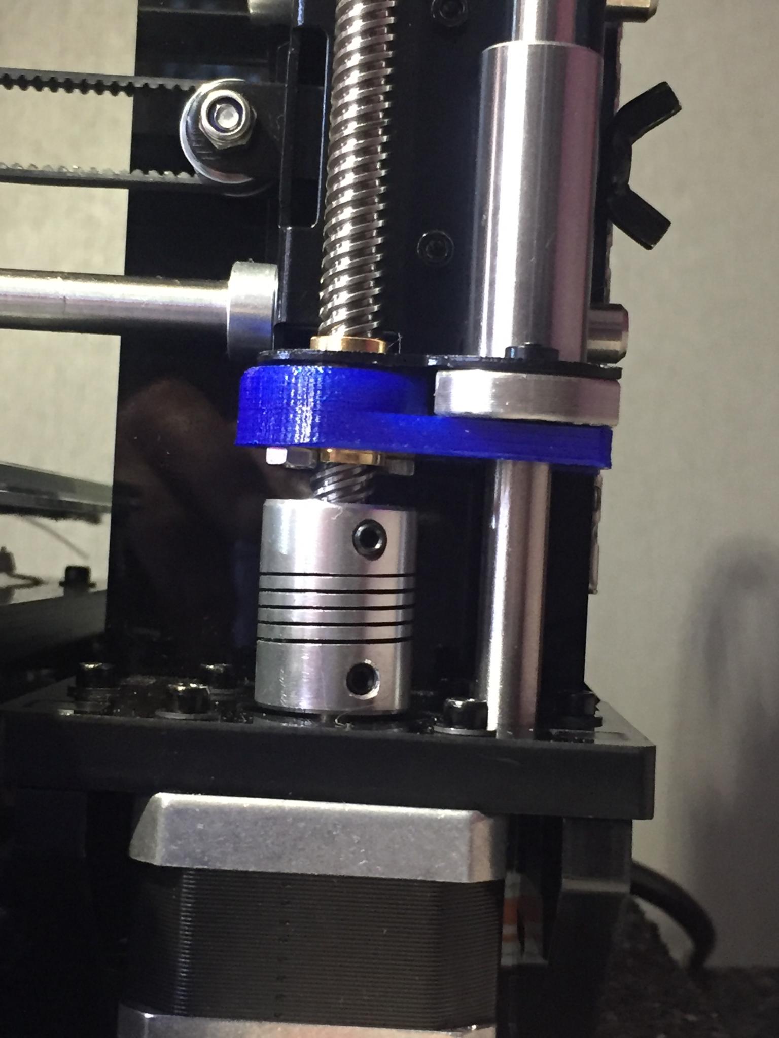

Tiges trapézoïdales, buses et ventilos, drivers 8825, boîtier d’ecran, box pour la filasse et mêmes les roulements pour le Z, j’en ai ch... des ronds de chapeaux pour cet axe, mais ça marche.
Pour l’instant, j’ai sur une même pièce aux mêmes paramètres une qualité de print idem à mon Hephestos 2.

T'es loin d'avoir fini, mon pote. :D

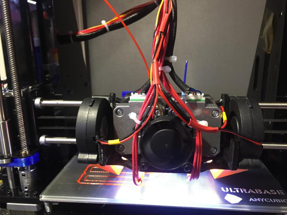

Tiens, par exemple : est-ce que ta buse de gauche arrive jusqu'au bord droit de ton plateau ? Et l'inverse ? :P
Sinon ton mod est plutôt cool même si à mes yeux, ça manque un peu de gainage au niveau des câbles. Ta ventilation hotend, tu l'as chopée où ? :)

Pour le gainage, j'avais une super tresse de couleur...mais cela fait un toron de câbles qui devient vraiment rigide.
Donc contrainte important sur le X et à la longue fatigue des fils et rupture.
Je vais en mettre juste un peu devant.
Pour les buses je suis en train d'imprimer les derniers modèles,  mais oui pas de pb ça colle bien avec le plateau.
J'ai contrôlé que ça n'influence pas sur la chauffe, buse à 200°, mise en route de la soufflerie infernale, pas de chute de température.
Maintenant, sur les pièces creuses et biscornues, une remontée d'air on ne peut pas l’éviter.
La ventilation hotend, une fois tout finalisé, je mettrais les stl en ligne.
