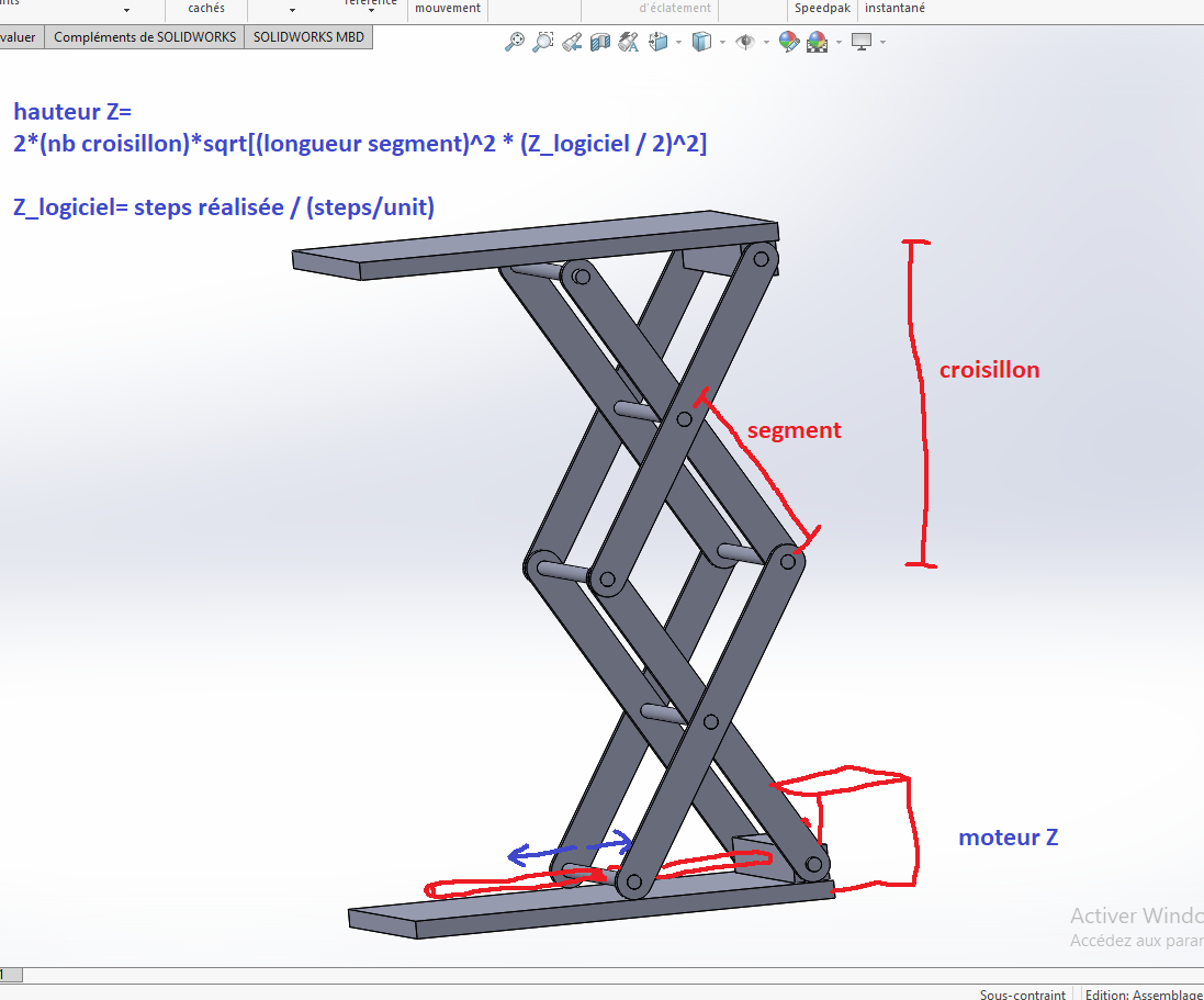

bonjour, je dois me faire une nouvelle imprimante 3D, disons une vraie, mon actuelle n'es pas top:   Je pense que j'ai trouvé un nouveau type de déplacement pour l'axe Z: l'imprimante reste similaire à une cartesian pour l'axe X et Y, mais ces axes sont fixés au sommet du châssis de l'axe Z (et oui). la nouveauté que j'ai trouvé (en tout cas jamais vu avant dans ce domaine), c'est un format d’imprimante dont le bâtis fait la hauteur de la pièce durant l’impression. (y'a un maxi
