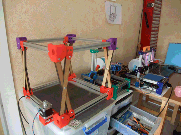

dodo88c Posté(e) Décembre 6, 2017 Posté(e) Décembre 6, 2017 (modifié) bonjour, je dois me faire une nouvelle imprimante 3D, disons une vraie, mon actuelle n'es pas top: Je pense que j'ai trouvé un nouveau type de déplacement pour l'axe Z: l'imprimante reste similaire à une cartesian pour l'axe X et Y, mais ces axes sont fixés au sommet du châssis de l'axe Z (et oui). la nouveauté que j'ai trouvé (en tout cas jamais vu avant dans ce domaine), c'est un format d’imprimante dont le bâtis fait la hauteur de la pièce durant l’impression. (y'a un maximum, et une hauteur minimum, mais le bâtis change vraiment de hauteur). donc pour simplifier, l'armature, les supports, ... de l'axe Z grandissent ou rétrécissent. à l’arrêt, l'imprimante ne pourrait pas dépasser 10cm de haut (on va dire 15-17 cm pour le prototype), donc "stockable" dans un tiroir, en théorie. (si le tiroir fait 30*30*15cm, pour une zone d'impression entre 15*15*20 et 20*20*40). Je vais garder le plateau de mon imprimante (photo ici: https://drive.google.com/open?id=1HbknWY6MJF9dyZaTtIwSmxPD8A005mwD ) et je vais camper dans chaque angle ce qui ce trouve sur l'image ci dessous, un moteur pour deux, donc deux moteurs Z (un support élévateur). en haut des plateformes, je vais mettre deux glissières pour X , et entre ces glissières l'axe Y. donc mon imprimante, avec son plateau de 70*70cm, actuellement imprimable sur 40*40 *40, donc très très massif, pourrait être imprimable sur 50*60*40 (ou 50). et au lieu de prendre un volume de 70*70*60, à l’arrêt elle devrait faire 70*70*15, et la limite stockable sur le côté. mon principal probleme est de réussir à finir de calculer le déplacement et de rentrer la formule dans l'image pour calculer la hauteur Z réelle. (c'est non linéaire, et à base de Pythagore) Modifié (le) Décembre 6, 2017 par dodo88c

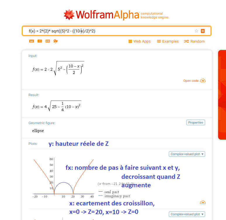

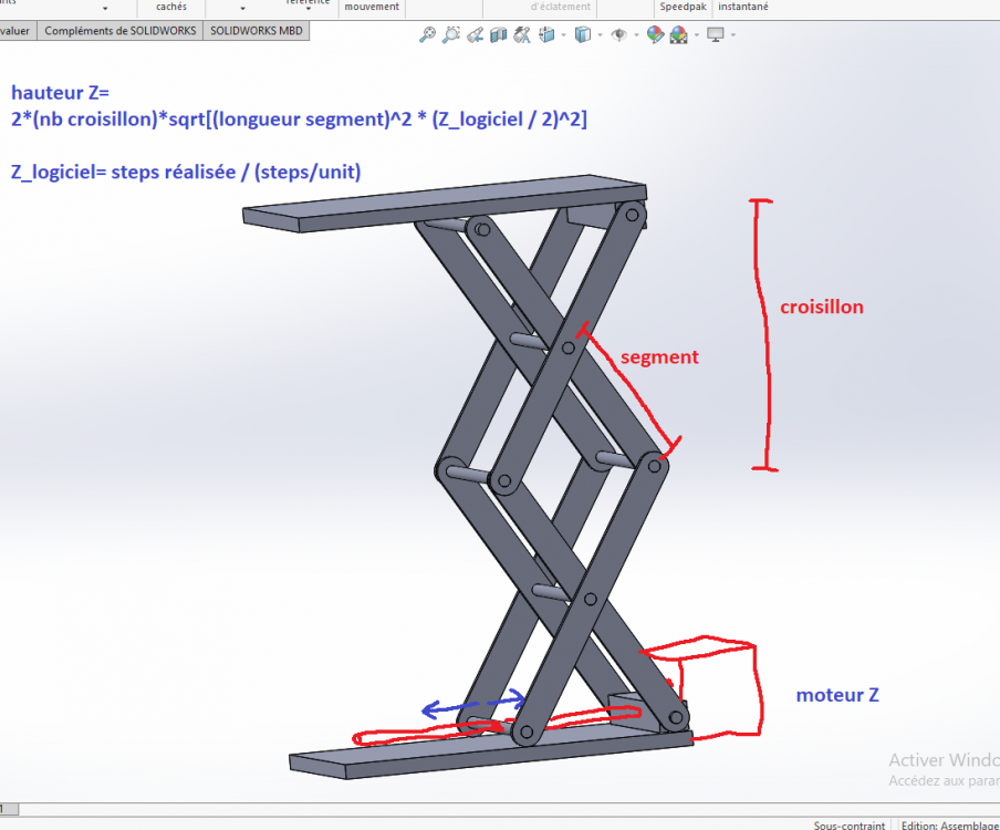

dodo88c Posté(e) Décembre 6, 2017 Auteur Posté(e) Décembre 6, 2017 (modifié) C'est pas un * au milieu de la racine dans la photo, sinon c'est trop simple ( ça devient linéaire) avec la formule corrigée : Z(réel) = 2*(nombre de croisillion)* racine[(longueur segment)^2 - (Z de marlin sans modif /2)^2] on obtient la hauteur réelle, par rapport à celle que le logiciel pense avoir parcourue pour un axe normal. je ne peux pas me contenter de modifier les steps/units le nombre de pas à faire n'est pas le même pour aller de Z=0 à A= 10mm que le nombre de pas pour faire Z=200 à Z= 210mm. en temps normal: le Gcode donne une nouvelle coordonnée; le firmware calcule à partir de la coordonné actuelle une distance en mm; cette distance est multiplié par le nombre de steps/unit; et le driver reçoit ce nombre en signal sous forme de front. et je dois faire avec mon systeme: le Gcode donne une nouvelle coordonnée; je dois appliquer une fonction pour déterminer le nombre de pas à faire en fonction des steps/unit du moteur, de la coordonné actuelle et finale; et le driver reçoit ce nombre en signal sous forme de front. un peu comme une delta en fait, sauf qu'a la place de la trigonométrie, je fais du Pythagore. du coté de la fameuse fonction, je pense pouvoir la trouver seule d'ici ce soir, pour avoir déjà calculer le nombre de step à faire sur une accélération d'un moteur pas à pas, en fonction du temps, de la vitesse, et de la fréquence du controleur , et c'est trapu, mais un peu similaire, on reste sur un calcul de fréquence de steps , fonction de la distance, de la vitesse et donc du temps sauf que je rajoute la position actuelle. Modifié (le) Décembre 6, 2017 par dodo88c

Djam Posté(e) Décembre 6, 2017 Posté(e) Décembre 6, 2017 dans le méme style avec un "scissors" Z tu as la mondrian , mais j'ai l'impression qu' Emmanuel Gilloz a abandonné l'idée
Fourmi Posté(e) Décembre 6, 2017 Posté(e) Décembre 6, 2017 Regarde içi, Emmanuel a déja fait une machine avec un Z similaire, si ça peut t'aider http://reprap.org/wiki/Mondrian
Djam Posté(e) Décembre 6, 2017 Posté(e) Décembre 6, 2017 (modifié) Salut @Fourmi, la mondrian final n'a pas le scissor Z, tu as une idée du pourquoi il a abandonné l'idée ? Modifié (le) Décembre 6, 2017 par Djam
dodo88c Posté(e) Décembre 6, 2017 Auteur Posté(e) Décembre 6, 2017 Pas mal ce truc, mais je pense qu'il y a un problème de précision. Je l'ai calculée pour moi, je ne dois pas dépasser des croisillons de 10-12cm, et pas en dessous de 8 cm.
Djam Posté(e) Décembre 6, 2017 Posté(e) Décembre 6, 2017 @dodo88c je sais pas si ça peut t'aider :http://www.cnczone.com/forums/mechanical-calculations-engineering-design/146127-formula-calculating-height-displacement-scissor-jack-post1057258.html#post1057258
dodo88c Posté(e) Décembre 6, 2017 Auteur Posté(e) Décembre 6, 2017 Le déplacement vertical c'est bon, c'est la formule plus haut, c'est du Pythagore. Je cherche les steps à faire en fonction de la distance à parcourir et du Z actuel. Je suis proche de l'avoir, c'est hard de retrouver la fonction
Invité Posté(e) Décembre 6, 2017 Posté(e) Décembre 6, 2017 Je viens de penser à quelque chose, est ce qu'avec ce système l'élévation en Z sera la même pour un tour de moteur tout au long de la course ? C'est la longueur des croisillons qui fait ça ?
dodo88c Posté(e) Décembre 6, 2017 Auteur Posté(e) Décembre 6, 2017 (modifié) Non justement, c'est du à la géométrie en ciseau, plus c'est parallèle, plus ça va vite. voir post 2 Modifié (le) Décembre 6, 2017 par dodo88c
dodo88c Posté(e) Décembre 6, 2017 Auteur Posté(e) Décembre 6, 2017 (modifié) Bon, je vais faire: NB de steps à faire = (positon actuelle moteur - 2sqrt(((Z à atteindre)/2*NB croisillon)^2 + ( longueur segment)^2))* NB de step/mm. édit: (petite inversion): NB de steps à faire = (2*sqrt(((Z à atteindre)/2*NB croisillon)^2 + ( longueur segment)^2) - (positon actuelle moteur))* NB de step/mm. Voilà, je pense que c'est ça. Faut le rentrer dans marlin Modifié (le) Décembre 6, 2017 par dodo88c
dodo88c Posté(e) Décembre 6, 2017 Auteur Posté(e) Décembre 6, 2017 (modifié) j'imagine que c'est bon pour la théorie, ou presque. je vais donc faire un peu de 3D, pour avoir un rendu. je pense que c'est viable, mais pas simple à faire correctement. il me faut vraiment mes 4 supports identiques, sinon c'est pas juste un problème de cale, mais de vitesse d'élévation. je vais faire les barres en tiges filetées, le reste en ABS, à la suite sans faire de pose ou presque (et tout par 4, si il y a un décalage, c'est sur les 4 coté en même temps). normalement une charge de 500g par angle, je prévois pour 1kg, ça ne devrait pas vibrer. mais avant, faut que j’améliore ma machine, je vais à 15mm/s, avec quelques petit problèmes de temps en temps. Modifié (le) Décembre 6, 2017 par dodo88c

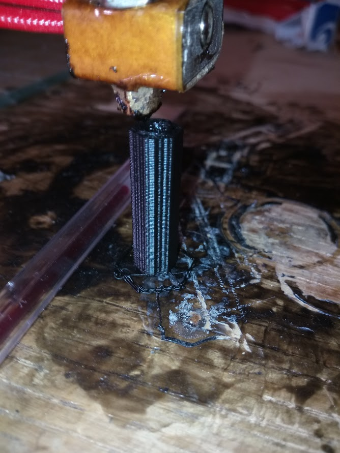

Djam Posté(e) Décembre 7, 2017 Posté(e) Décembre 7, 2017 Le jerk à zéro n'est pas bon pour le rendu des impressions, il ne faut pas mettre des paramètres jerk à 0, si j'ai le temps ce soir je ferrais un test avec jerk 0 et jerk 20 pour te montrer l'influence de ce paramètre sur les angles d'une impression.
dodo88c Posté(e) Décembre 7, 2017 Auteur Posté(e) Décembre 7, 2017 Je sais qu'un jerk de 0 fait passer la buse plus de temps dans les angles. Mais c'est aussi le paramètre qui cause le plus de vibrations si il est élevé. Si j'augmente l'accélération, ça devrait compenser un peu le jerk faible, la machine ralenti et accélère vite dans un angle.
dodo88c Posté(e) Décembre 7, 2017 Auteur Posté(e) Décembre 7, 2017 (modifié) avec un jerk de 0.1mm/s, couche de 0.3, impression à 18mm/s : on peut dire que c'est pas mal après c'est uniquement dans mon cas, avec une imprimante qui a du couté 70€ à faire, donc totalement bricolé et imparfaite, mais dans ce cas le jerk de presque 0 fonctionne. Modifié (le) Décembre 7, 2017 par dodo88c
Djam Posté(e) Décembre 7, 2017 Posté(e) Décembre 7, 2017 sur l'actuelle je ne dis pas le contraire, mais si tu en refaire une autre et que tu as déja dans l'optique de mettre le jerk à 0 ça le fait pas....
