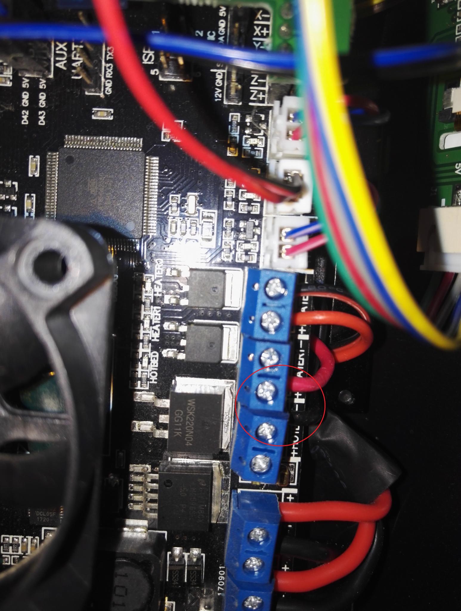

Chaussette Posté(e) Décembre 17, 2017 Posté(e) Décembre 17, 2017 Bonjour les makers, Je possède une Anycubic I3 ultrabase. J'ai eu plusieurs soucis avec cette machine. - Mosfet Hotbed problème d'alimentation Mon plateau s'est mis à ne plus chauffer. A priori, c'est le Mosfet. J'ai trouvé une solution sur un autre forum. J'ai pris la plus du plateau que j'ai branché au plus de l'extrudeur 1 qui est diposnible à coté. La personne qui m'a donné la combine m'a expliqué que ca fait plus d'un an qu'il fonctionne comme ça, et que ca fonctionne bien. Idem de mon coté. J'ai plus de soucis avec mon plateau -Température hotend Depuis ce matin, c'est ma température hotend qui me pose problème. D'une part, j'ai remarqué que ma température était bcp moins stable qu’auparavant. Suivant le logiciel que j'utilise, amplitude est plus ou moins importante. Sous Repetier, j'ai une amplitude de plus ou moins 3 à 4°. Sous Cura, l'amplitude peut aller de plus à moins 10°. Ensuite, quand je lance une impression avec Cura, soit avec une carte SD, soit à partir d'un cable USB, mon plateau monte bien à la consigne. Ensuite le hotend enchaine et monte en température. Une fois la consigne atteinte, ma température joue au yoyo, et l'impression ne démarre pas. Quand j'utilise Repetier et que je lance mon impression à partir d'un cable USB, l'impression démarre sans même attendre que les températures soient atteintes, et ni mon plateau, ni mon extrudeur ne démarre. Est ce qu'une personne a déjà eu ce genre de problème? Si c'est un problème sur ma carte, est ce qu'il est possible d'utilisé la sortie extrudeur disponible, tout en conservant la sonde en T0? En vous remerciant
Invité Posté(e) Décembre 17, 2017 Posté(e) Décembre 17, 2017 salut oui c'est faisable car les sorties extrudeurs et la sortie du bed c'est pareil mais le fais de branché le bed avec l'extrudeur sur les mème bornes sa c'est pas bon pour la carte tu augment ta consommation et tu divise par deux la résistance de la piste de la carte donc le mieux branche ton bed sur les connections du deuxième extrudeur et modifie dans le marlin bed a 0 et extrudeur E1 a 1 et E2a 1
Chaussette Posté(e) Décembre 17, 2017 Auteur Posté(e) Décembre 17, 2017 Pour le plateau, j'ai fais comme sur la photo. On ne voit pas très bien, mais le plus du hotbed est branché sur le plus de l'extrudeur 1 qui n'est pas utilisé. J'ai 2 sorties extrudeurs. Pour la plateau c'était un problème d'alimentation. Donc c'est réglé. Par contre, c'est mon extrudeur 0 qui déconne. Il est bien alimenté, il monte bien en température. Pas de problème d'alimentation, mais j'ai remarqué que la température est devenu bcp moins stable qu'auparavant. Suivant le logiciel que j'utilise, soit mon plateau et mon extrudeur sont à température, mais l'impression de démarre pas. Comme si la séquence était bloqué, ca c'est avec Cura Soit sur Repetier, l'impression démarre sans que mon plateau et extrudeur soient à température. J'avais commandé ça, un mosfet externe pour le plateau, histoire de soulager ma carte, je voulais en installer un pour l'extrudeur, mais je ne suis pas sur que ca regle mon problème!? Si oui, tant mieux, sinon, faudrait que j'utilise la sortie extrudeur qui me reste de disponible, mais je voudrais conservé la sonde T0.
Invité Posté(e) Décembre 17, 2017 Posté(e) Décembre 17, 2017 ton plateau tu l’alimente avec les deux bornes du hoten en réserve et ta sonde du plateau tu la mais les bornes pour se hoten de réserve
Chaussette Posté(e) Décembre 17, 2017 Auteur Posté(e) Décembre 17, 2017 J'ai gardé le - du hotbed sur sa borne, et le + du hotbed, je l'ai branché sur le heater1 qui n'est pas utilisé. Ca c'est bon. C'est mon heater0 qui me pose problème maintenant.
Chaussette Posté(e) Décembre 17, 2017 Auteur Posté(e) Décembre 17, 2017 C'est un problème de séquence qui ne se déroule pas correctement.
Invité Posté(e) Décembre 17, 2017 Posté(e) Décembre 17, 2017 (modifié) désoler mais il te faut utilisé le + et le - du mème heater1 car chaque borne de sonde est la pour géré un circuit différent exemple la sonde du bed gère le circuit du bed après la sonde du heater1 gère le circuit du heater1 et ainsi suite Modifié (le) Décembre 17, 2017 par Invité

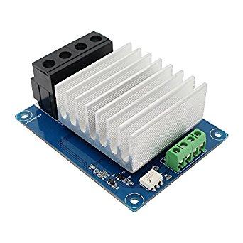

Chaussette Posté(e) Décembre 18, 2017 Auteur Posté(e) Décembre 18, 2017 Du nouveau, du bien et du moins bien. J'ai monté 2 mosfets sur ma machine, un pour le plateau, et l'autre pour l'extrudeur. Pour l'alimentation, j'ai débranché le 11A pour alimenter le 1er mosfet plateau, et le 2ème est branché en série. Je ne sais pas si c'est la meilleur idée? Sans le 11A, mes moteurs fonctionnent. J'avais de soucis de température extrudeur qui n'était pas stable. Et ca à l'air d'être rentré dans l'ordre. Par contre, j'ai un petit soucis avec le plateau. Dès que la machine est sous tension, le plateau chauffe, et lorsque je lui donne une consigne, il n'en tient pas compte, il chauffe et dépasse la consigne. Une idée?
