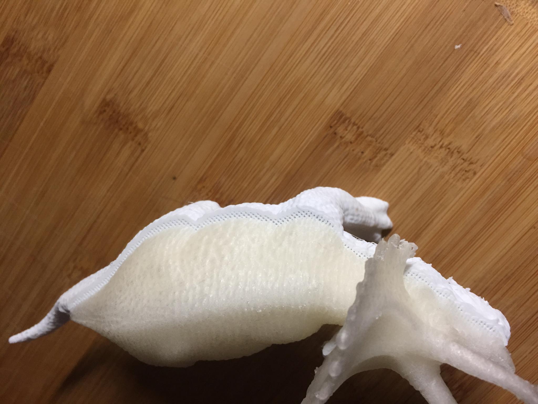

ortie51 Posté(e) Décembre 20, 2017 Posté(e) Décembre 20, 2017 bonjour pouvez vous me dire pourquoi mon impression se décale quand je mets sur pause pour changer de couleur et que je redémarre
Djam Posté(e) Décembre 20, 2017 Posté(e) Décembre 20, 2017 Salut, tu dois faire bouger le charriot quand tu changes de filament et tu ne dois pas faire un home X et Y avant de reprendre ton impression. Attention de ne pas faire un Z Home, sinon tu risques d'avoir de mauvaise surprise...
ortie51 Posté(e) Décembre 20, 2017 Auteur Posté(e) Décembre 20, 2017 j'ai le chariot de l'extruder qui se mets sur la gauche violemment quand je mets sur pause
Djam Posté(e) Décembre 20, 2017 Posté(e) Décembre 20, 2017 Bizarre comme pause... c'est quoi ton imprimante? Donc fait un home X et Y avant de reprendre ton impression..
