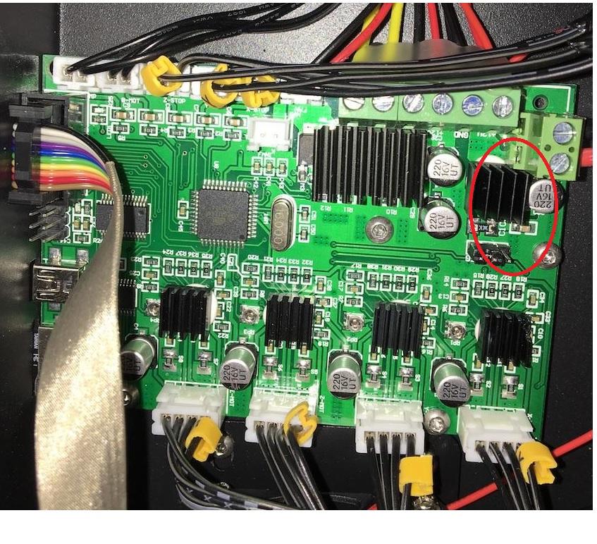

probleme d'écran il reste bleu sans menu

il y a 33 minutes, Fafa a dit :
Fait un teste moi ça marche change le cavalier à l'intérieur de la cr10 sur usb branche la sur un pc en USB moi ça fonctionne
si tu as raison FaFA
il doit y a avoir un régulateur de tension sur la carte mère qui à du grillé ?

salut

sa doit être le régulateur sous le radiateur à cotés de l'arrivé 12 volt de la carte au dessus du jump que tu dit de déplacé [emoji6]
Sous le radiateur ?

Le 22/01/2018 at 20:38, vri8 a dit :
Est ce que quelqu'un à déjà changé ce régulateur de tension?
J'ai le même problème avec mon écran qui reste bleu, suite à un orage, foudre à moins de 100 mètres de la maison,  et quelques trucs grillés...
L'imprimante fonctionne toujours très bien avec octoprint, je suppose donc que c'est ce régulateur.
Help @vri8

J'aimerai savoir si c’était possible de réparer, je n'aime pas jeter, et j'aime bien comprendre.
Donc suite à un gros coup de foudre quelques appareil on rendu l'âme.
L’écran reste allumé en bleu, mais rien d'affiché, j'ai donc flasher avec le firmware d'origine et aussi avec marlin 1.1.9, cela reste identique.
Existe t'il une solution pour savoir si c'est dû à l'écran ou un composant le la carte mère, j'ai teste le câble qui est bon, j'ai aussi essayé un autre câble.
