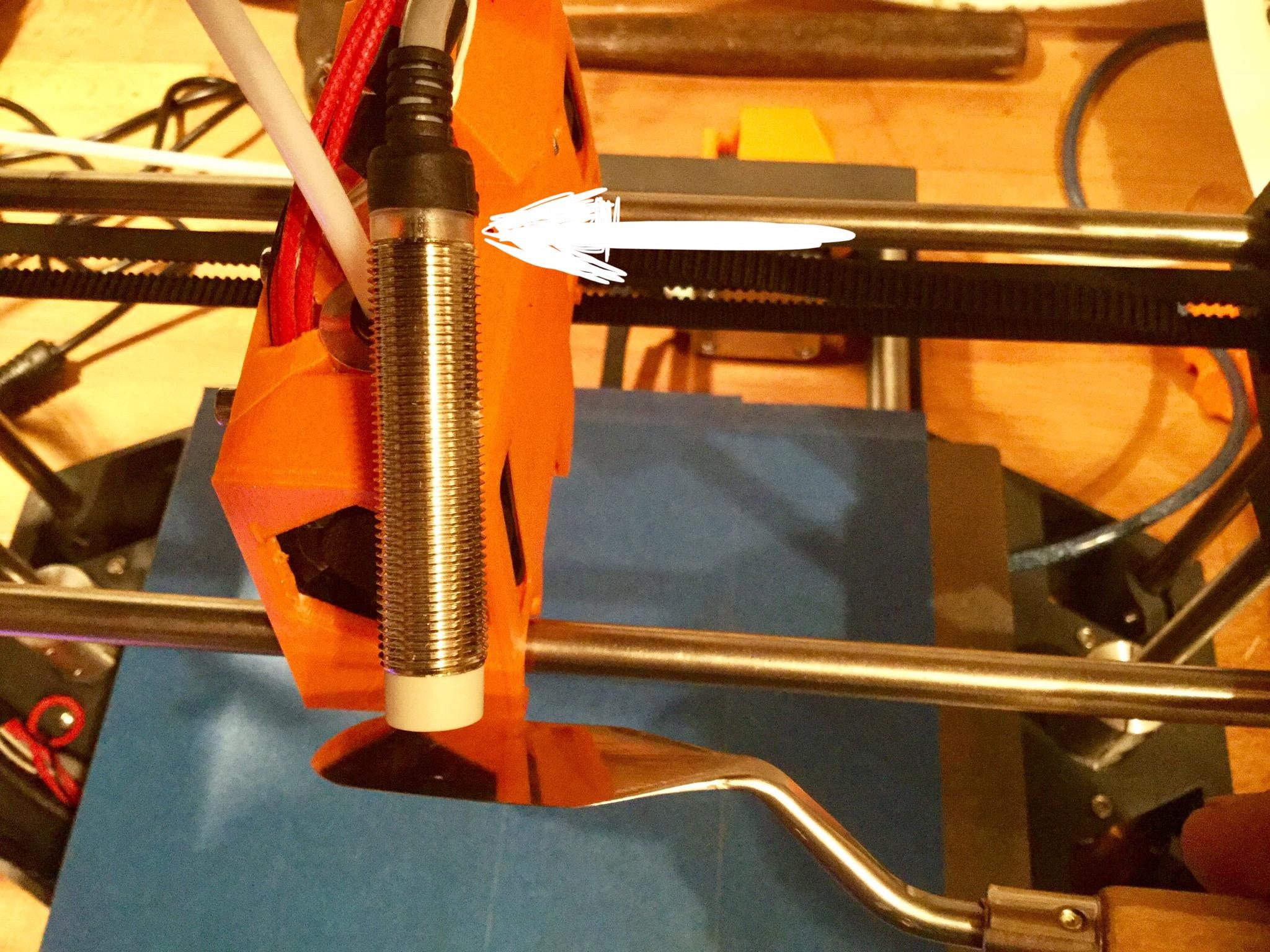

bonjours je viens d'acheter une imprimante dagoma discoeasy 200. le montage s'est bien passé. le seul souci est que lors du réglage avec la dagom'app, quand la tête se met à bouger vers le bas toute seule les moteurs ne s’arrêtent pas et la tête va heurter le plateau pour ensuite produire un bruit très fort. je ne sais pas comment réparer ce problème. je viens juste de me lancer dans l'impression 3d et c'etait ma première imprimante. Je ne sais pas du tout à quoi c'est du mais j’espère que quelqu’un pourrait m'aider.

Première chose à vérifier est le bon câblage du capteur inductif dans la tête.
si tu ne veux pas la retourner, tu peux déjà commencer par vérifier si le capteur fonctionne.
Devisse la petite vis sur le côté droit, sors le capteur et passe la spatule dessous pour voir si un temoin lumineux s’allume à la base de son fil d’alimentation.
Si non, le capteur est mort et a changer.
Si oui vérifie ton câblage de ce capteur sous la carte mais j’en doute.

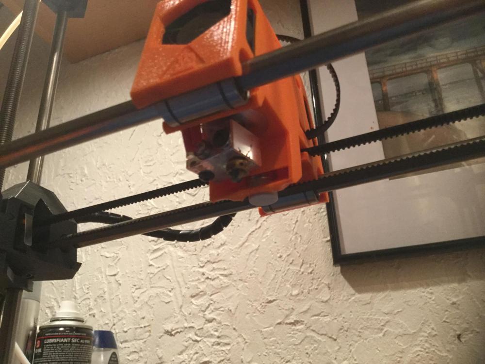

Si tu replaces ton capteur remet le à une distance équivalente vis à vis de la buse, il doit être juste au dessus et à fleur de la partie plastique basse comme sur la photo.
