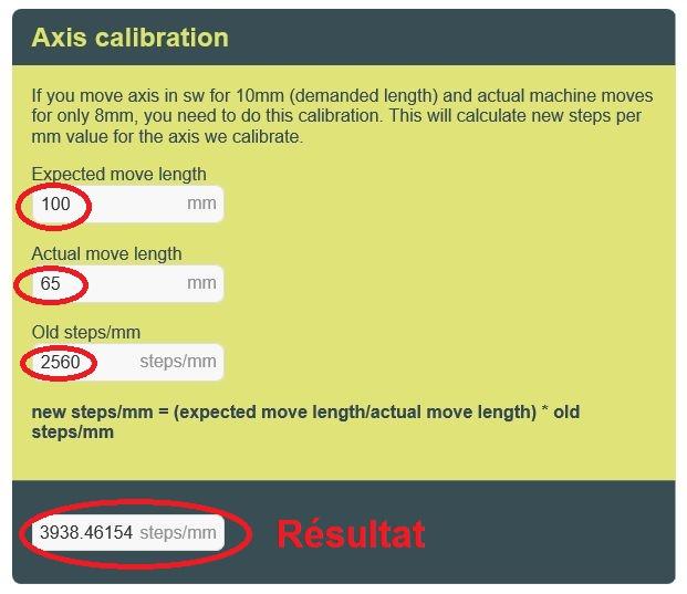

CYRIL3D Posté(e) Janvier 15, 2018 Auteur Posté(e) Janvier 15, 2018 Bonsoir, J'ai trouvé pour modifier les step par mm de mes axes en passant par le contrôleur de l'imprimante. Mais je n'arrive pas à déterminer la valeur pour l'axe z en effet lorsque je demande un mouvement de 10mm mon imprimante se déplace de 65mm. A l'heure actuelle mon imprimante est régler avec 2560step/mm. Comment faite vous pour déterminer la valeur correct pour mon imprimante. Merci d'avance pour vos réponses.
pascal_lb Posté(e) Janvier 15, 2018 Posté(e) Janvier 15, 2018 (modifié) Il y a 3 heures, CYRIL3D a dit : Comment faite vous pour déterminer la valeur correct pour mon imprimante alors tu demande 100mm d'extrusion et tu as 65mm, tu as 2560 dans ton marlin, tu as donc tout ce qu'il te faut pour le réglage... Attention ! ce calcul est juste dans la mesure ou ton extrudeur ne patine pas tu vas à cette adresse https://nathan7.eu/stuff/RepRapCalculator/RepRapCalculator.html#MotorStuffPrecise tu rentres les chiffres tel que ci dessous : tu n'as plus qu'a recopier le résultat dans ton marlin Modifié (le) Janvier 15, 2018 par pascal_lb

CYRIL3D Posté(e) Janvier 16, 2018 Auteur Posté(e) Janvier 16, 2018 Bonsoir, J'ai bien régler les step/mm de l'axe z en passant par le panneau de contrôle sur l'imprimante seulement dès que j'éteint mon imprimante et la ré-alume les réglages ne sont plus les bon et son revenus à ceux d'origine. Est-ce normal? Comment faire pour enregistrer les nouveau paramètre. Je vous rappel je suis sur une GEEETECH I3 aluminium. Merci d'avance Cyril
pascal_lb Posté(e) Janvier 16, 2018 Posté(e) Janvier 16, 2018 dans le lien que je t'ai donné plus haut http://www.geeetech.com/forum/viewtopic.php?t=16433 , il y a toute la procédure pour récupérer et recharger ton firmware et tu pourras modifier le fichier configuration.h avec tes nouveaux paramètres
