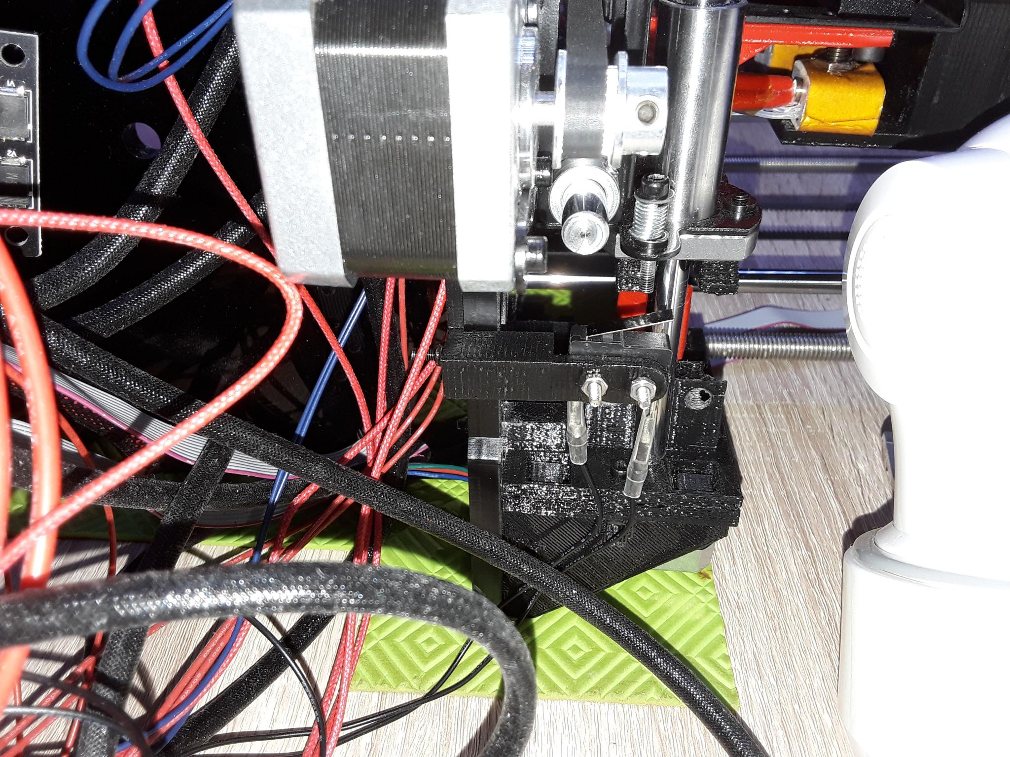

Bon et bien après n'avoir jamais reçu mon BL touch et profitant de petits bricolages sur ma machine, j'ai inversé le switch du end stop Z. J'avais en effet remarqué que mon Z n'était jamais le même et en imprimant je voyais toujours la tige métallique au-dessus du switch être constamment tordue, ce qui n'est pas le cas pour les 2 autres axes mais qui de toute façon n'ont pas besoins de précision. Donc, contrairement au guide de montage de GEEETech qui met le point haut de la lamelle du switch ve
