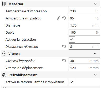

jj224 Posté(e) Février 3, 2018 Posté(e) Février 3, 2018 Bonjour en tant que débutant , je vous soumet le problème que j'ai sur une pièce en ABS a la fin de l'impression il y a des fêlures sur la pièce comme si les couches n'avait pas fusionnées Les paramètres dans Cura sont les suivants Je met deux photos qui seront plus parlante Si vous avez des pistes ou des conseils pour supprimer ce défaut , je suis preneur Merci

Invité Posté(e) Février 5, 2018 Posté(e) Février 5, 2018 Désactive le refroidissement pendant l'impression.
pascal_lb Posté(e) Février 5, 2018 Posté(e) Février 5, 2018 Le 03/02/2018 at 12:01, jj224 a dit : Oups j'ai oublie de le dire c'est une Anet A8 Ajoute le model de ton imprimante dans ton profil comme ça on aura pas besoin de chercher il y a une heure, db42 a dit : Désactive le refroidissement pendant l'impression. 1+ jamais de refroidissement pour l'ABS Avec de l'ABS, pas de courant d'air, ne pas imprimer dans une pièce trop froide, de préférence imprimer dans un caisson afin d'avoir une température "périphérique" assez élevée en faite, la pièce se fend car elle refroidi trop vite et se tord et donc casse...
jj224 Posté(e) Février 5, 2018 Auteur Posté(e) Février 5, 2018 il y a une heure, pascal_lb a dit : Ajoute le model de ton imprimante dans ton profil comme ça on aura pas besoin de chercher 1+ jamais de refroidissement pour l'ABS Avec de l'ABS, pas de courant d'air, ne pas imprimer dans une pièce trop froide, de préférence imprimer dans un caisson afin d'avoir une température "périphérique" assez élevée en faite, la pièce se fend car elle refroidi trop vite et se tord et donc casse... Bonjour et merci Pascal pour cette info en general pour l'ABS et le Nylon tu regle le hotbed a quel T° (PS : j'ai ajouté mon imprimante dans le profil ) Merci
pascal_lb Posté(e) Février 5, 2018 Posté(e) Février 5, 2018 il y a 9 minutes, jj224 a dit : en general pour l'ABS et le Nylon tu regle le hotbed a quel T° pour le nylon je ne sais pas, jamais imprimé avec ce type de fil Pour l'ABS c'est suivant la marque, en règle générale c'est 240° et un lit à 90 / 100°
