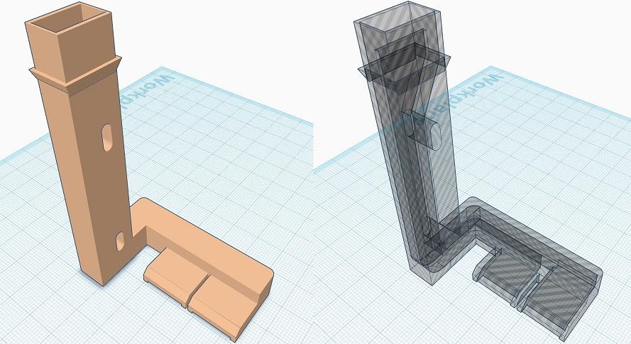

Voici une version plus élaborée du ventilateur de refroidissement de la pièce en cours d'impression.
Je voulais un refroidissement efficace mais qui ne cache pas les buses d'impressions (hotend) afin de pouvoir y accéder facilement mais aussi de pouvoir regarder béatement l'impression en cours :D.
J'en ai profité pour inclure la fonction de protection du BL-Touch, dont j'ai déjà parlé précedemment.
J'ai du installer un ventilateur radial, car un ventilteur normal ne fournit pas assez de flux d'air en sortie des buses de refroidissement.

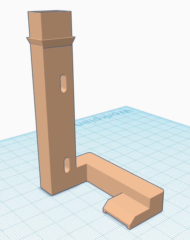

Il y a 2 sorties individuelles pour chaque hotend :
Le système est fait de 2 pièces afin de pouvoir être imprimé facilement.
Le Part Fan Top (Up) : Flyingbear Tornado Part Top Fan (UP).stl
Le Part Fan Top (Bottom) : Flyingbear Tornado Part Top Fan (BOTTOM).stl

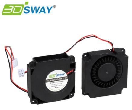

Le tout est prévu pour ce ventilateur radial 12v (il faut donc un petit transfo 24v-12v) : Ventilateur Radial 12v"3D Sway"

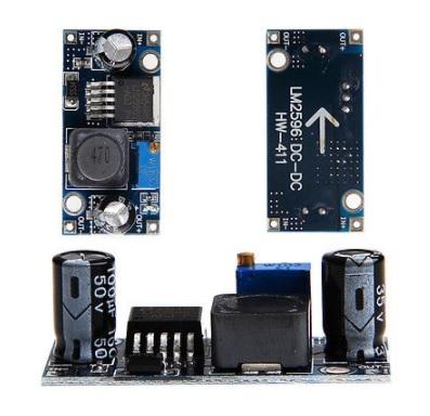

Pour le régulateur de tension, ce modèle fera l'affaire : Transformateur 24v-12v (réglable)
