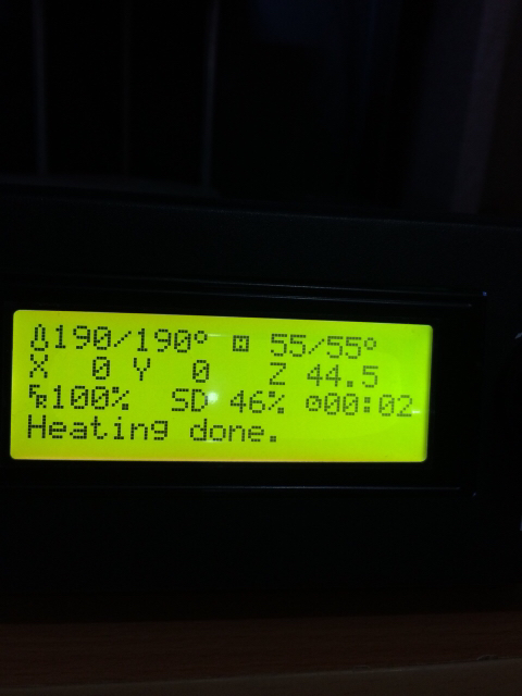

Bonjour, j’ai une imprimante 3D GEEETECH MeCreator 2, le problème c’est que quand je lance une impression, l’imprimante chauffe et fait tous ce qu’il faut faire, mais au lieu de bouger elle reste au point zéro et fait couler le filament sur le plateau.
Quelqu’un peut il m’aider ?
Les axes bouges normalement en mode manuel (écran de l’imprimante) et par le logiciel EasyPrint3D.
L’imprimante est neuve.
J’ai fait un reset, j’ai réglé le plateau, j’ai vérifié les prises (elle sont collés), j’ai essayé pas mal de réglages mais rien n’y fait.
Elle commence normalement, le filament coule et le plateau descend comme si elle était en train d’imprimer, mais elle ne bouge pas en X ni en Y.
Merci d’avance.

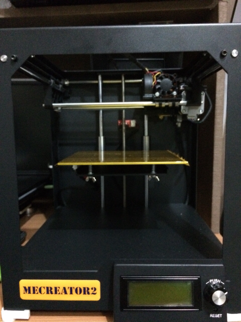

Photo de cette imprimante :

arrive tu a faire un home position pour le départ  si oui contrôle que t'est endstop son bien câbles commence par sa et fais un test

Se place t-elle en position X, Y, Hpremiere couche ou reste-t-elle en position home/chauffe

Elle reste en position Home / Chauffe elle fait couler le filament, et le plateau descend comme si elle était en train d’imprimer plusieurs épaisseurs !

salut
vue sous c'est angle tu doit avoir un problème de programme ( firmware )
Ma Pro c me faisait aussi de temps en temps du cabalistique, j’avais un câble usb un peu fatigué.
changer pour un blindé et depuis plus jamais ce pb.
Peut être une piste...
