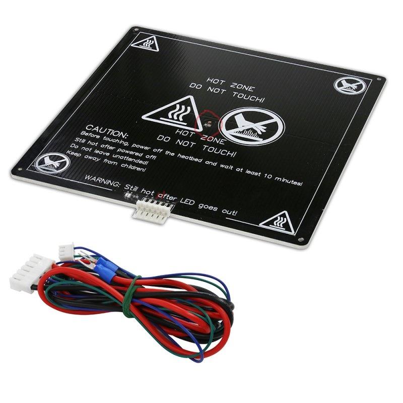

je possède une anet a8 acheter tres peut de temps je suis novice et au début elle marcher nickel
j'ai fait 2 petite impression et changer le firmware anglais en français ""marlin 3d ""
et depuis se matin j'ai une erreur sur l’écran de contrôle écrie ""err: TEMP. MIN LIT
                                                                                                               IMP. STOP
                                                                                                               RaZ. SVP
pouvez vous me dire se que je doit faire merci

contrôle ta sonde du plateau sur ta carte voir la contrôle avec un ohmmètre
merci de la réponse pare contre le contrôle avec un multimètre je c juste contrôler les V  je ne c pas trop regler sur les ohm mais je vais voir tout sa merci
quand tu utilise en calibre ohmmètre tu n'est pas sous tension tu peut mètre le calibre le plus haut
pour contrôlé ta sonde tu déconnecte le connecteur de la carte et tu mais t'est pointes touches dans le connecteur si sa reste a zéro ta sonde est hs si sa passe tu auras une valeur qui avoisine les 100 ohm
allor justement j'ai regarder un tuto sur google et j'ai réussi je croix mdr
j'ai pointer sur mon plateau les fiche connecteur 2 petit trais rouge relier au rond rouge de la sonde sur la photo et justement j'ai zero
donc se qui veut dire que mon plateau et HS c bien sa ????
photo non contractuelle ..mais j'ai le mème plateau
que la sonde qui est hs elle se dessoude valeur 2 euro
pour le plateau lui il a rien
justement j'ete en trin d'en parler avec ma conjointe que justement je vais voir pour une sonde car oui le plateau a rien je les brancher en direct chauffe nikel bon je suis rassurer je te remercie du coup de main que tu ma apporter et j'ai apprécier la rapidité des réponse  merci beaucoup ..
