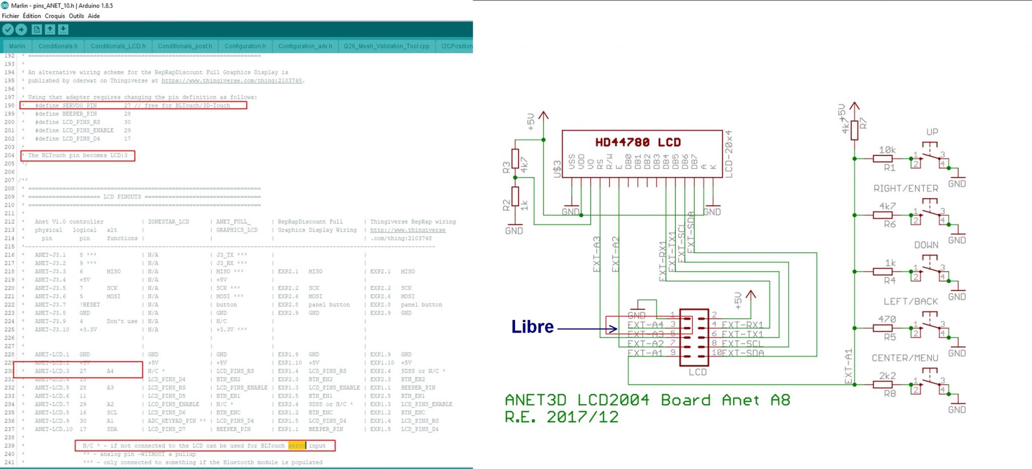

Ayant un servomoteur de disponible ainsi que plusieurs switches de fin de course, j'ai envie de tester cette solution d'auto level.
Il y a plusieurs adaptations sur thingiverse mais elles requièrent toutes une Ramp 1.4 avec une entrée Servo, sauf que on peut récupérer cette entrée sur la broche 3 du connecteur LCD.
Donc, prochains essais en volant du servo pour voir son fonctionnement.
A suivre donc...
