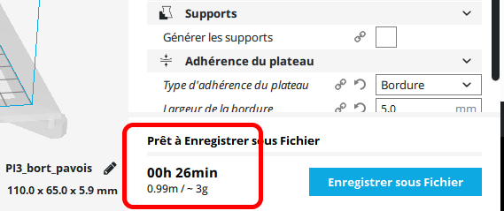

Bud.fr Posté(e) Février 28, 2018 Posté(e) Février 28, 2018 Salut La plupart des trancheurs indiquent la quantité de fil nécessaire pour imprimer la pièce, en longueur et en poids, il suffit de faire simulation. Pour moi, c'est Cura 3.2.1 et c'est indiqué en bas à droite, sous le temps d'impression. A+
buggyshoes Posté(e) Mars 2, 2018 Auteur Posté(e) Mars 2, 2018 (modifié) C'est vrai que cette info est disponible, j'avais un peu oublié étant donné que je ne la regarde jamais, je la pensais pas du tout fiable ou buggée; je crois avoir noté une fois une longueur de filament d'environ 20000 millimètres pour une petite pièce et une impression de 1h30, je vais revérifier ça, merci en tous cas de m'avoir rappelé la chose. Concernant le taux de remplissage, les épaisseurs de parois, quelle valeurs vous semblent adaptées? Modifié (le) Mars 2, 2018 par buggyshoes
buggyshoes Posté(e) Mars 2, 2018 Auteur Posté(e) Mars 2, 2018 Bon après vérification, pour la face avant de la disco, 20% de remplissage, 4 couches en parois/fond/haut, sur simplify3D; le poids de 70 grammes me parait correct, la longueur ma contre serait de 23420 mm, 23 mètres! ça ne peut être que la longueur de filament déposé en 0.2 mm. L'info sur le poids me suffit, je suis toujours preneur de conseils sur les réglages de couches/remplissage.
