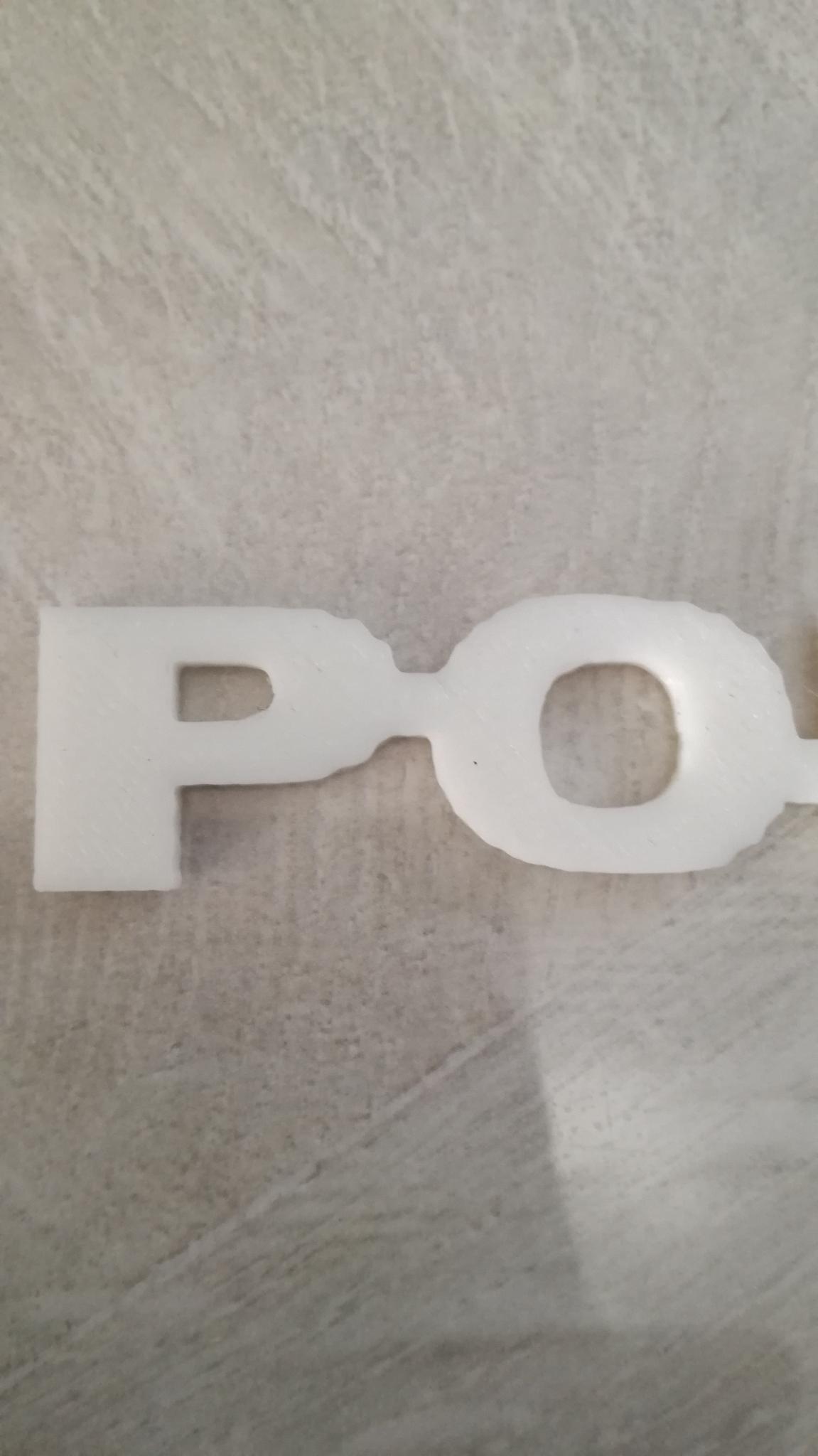

Passage 62 Posté(e) Mars 8, 2018 Posté(e) Mars 8, 2018 Bonjour à tous, Voilà je me suis amuser a imprimer des lettres mais le O pas moyen de l'avoir rond et le tour est crantée comment régler ce souci. Merci
Djam Posté(e) Mars 8, 2018 Posté(e) Mars 8, 2018 Salut, c'est quoi ton imprimante.? en général les ronds pas rond sont dû à des courroies mal tendu ou à la structure qui n'est pas d'équerre
azbloc Posté(e) Mars 8, 2018 Posté(e) Mars 8, 2018 Il y a 2 heures, Djam a dit : en général les ronds pas rond sont dû à des courroies mal tendu ou à la structure qui n'est pas d'équerre on dirais que c'est la police d'écriture qui est comme ça; le P a l'air très étendu !?
Djam Posté(e) Mars 8, 2018 Posté(e) Mars 8, 2018 (modifié) @azbloc et @Passage 62 il faut que l'on voit le fichier STL Aprés si y'a des soucis de configuration de pas des moteurs on peut avoir ce soucis...si X fait 5Cm quand on lui demande et Y fait 4Cm quand on lui demande 5 Cm ça peut devenir tordu..... Modifié (le) Mars 8, 2018 par Djam 1
