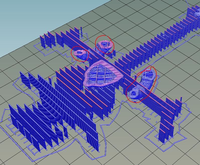

bulywif Posté(e) Décembre 15, 2015 Posté(e) Décembre 15, 2015 Bonjour Tout est dans le titre mais je m'explique En fait , il m'arrive parfois ,lors de l'impression d'un objet avec support que l'imprimante commence le processus d'impression par la partie "objet" et passe ensuite sur la partie support le hic est que parfois la tète, lors du montage des supports ,repasse au dessus de la partie objet , et bien entendu çà tape (ep 0.2mm) existe il astuce ou un réglage afin de prioriser les support avant l'objet ? Ou ais je rater un truc ? Je passe par CURA pour le placement et Repetier pour l'impression. Merci par avance de votre aide
lv-esad Posté(e) Décembre 15, 2015 Posté(e) Décembre 15, 2015 Ça arrive si l'extruder est mal calibré ou que la pièce n'est pas assez ventilé. As-tu une photo de ton problème ? (tu peux déjà essayer d'imprimer en réduisant le débit de fil de 100% à 95% pour voir)
bulywif Posté(e) Décembre 15, 2015 Auteur Posté(e) Décembre 15, 2015 (modifié) Voila En rouge les zones imprimées en 1er Ensuite le process fini les supports et repasse au dessus de ces parties et tape/frotte Merci Ps c'est en live ^^ Modifié (le) Décembre 15, 2015 par bulywif
bulywif Posté(e) Décembre 15, 2015 Auteur Posté(e) Décembre 15, 2015 (modifié) re le passage a 95 % semble avoir un effet positif Qu'entend tu par calibrer la tète ? (planéité de lit ?) merci Modifié (le) Décembre 15, 2015 par bulywif
lv-esad Posté(e) Décembre 15, 2015 Posté(e) Décembre 15, 2015 non le débit, l'avance matière dans marlin
