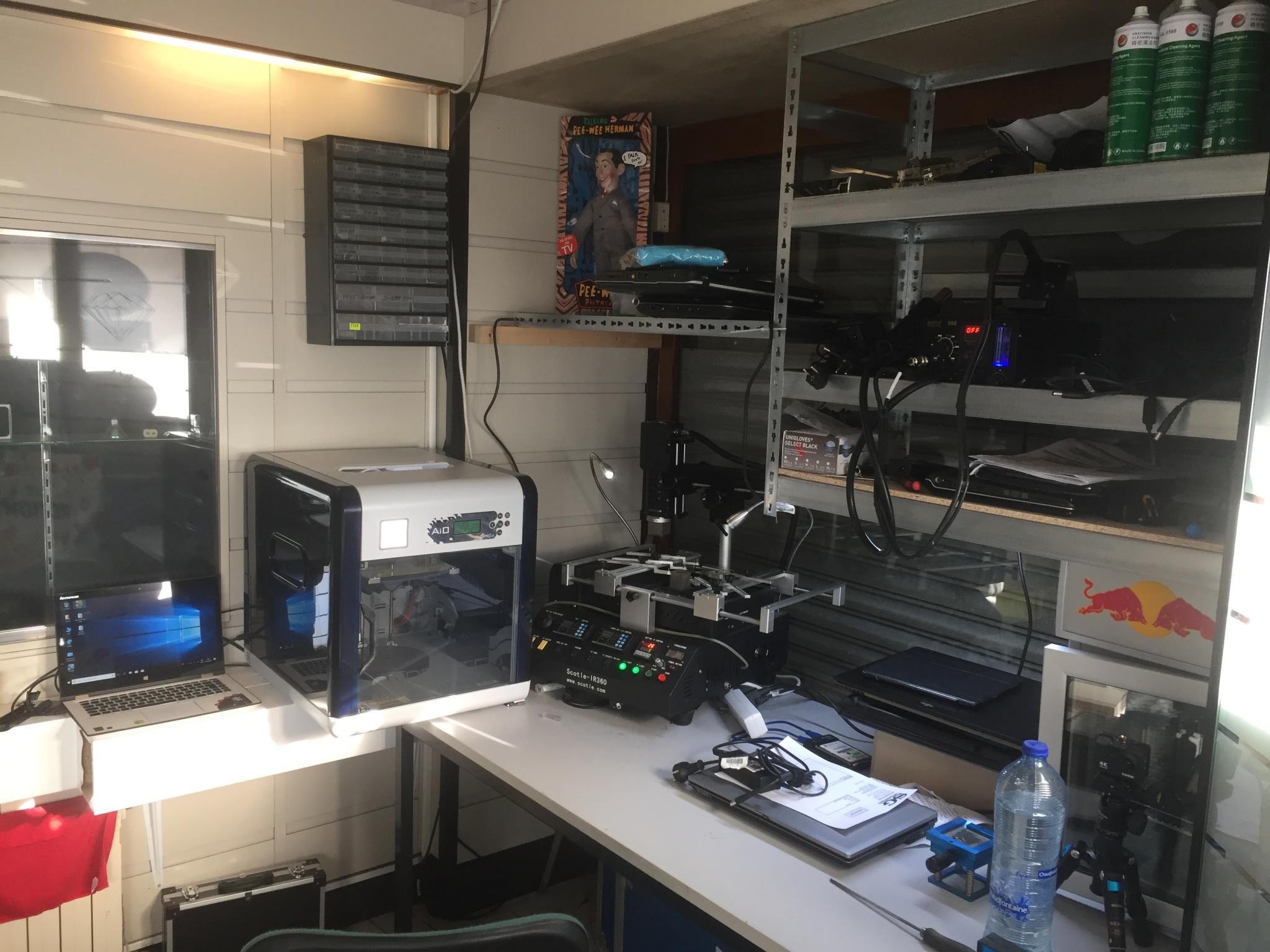

jai un souci de qualibration avec l’appareils je suis bien a 0 dans les trois axes mais quand je fait un calibrage j’ai une erreur avec 3 série d’en 3 chiffre dans les 300
je parle de l’an couleur jaune car mes’ fichier a imprimé doivent être jaune ça m’évitera de les mettre en couleur
voici une photos de mon installation
