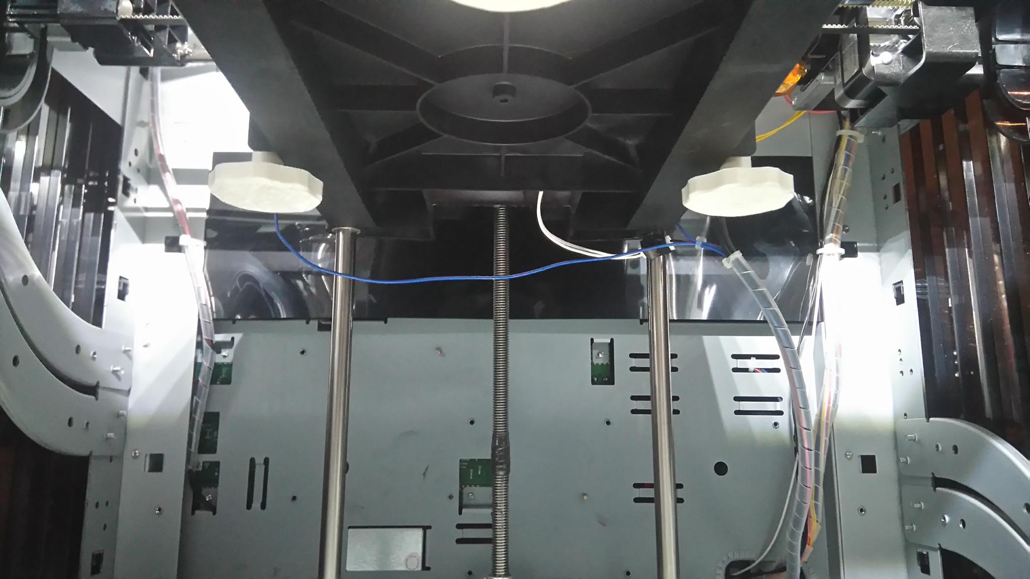

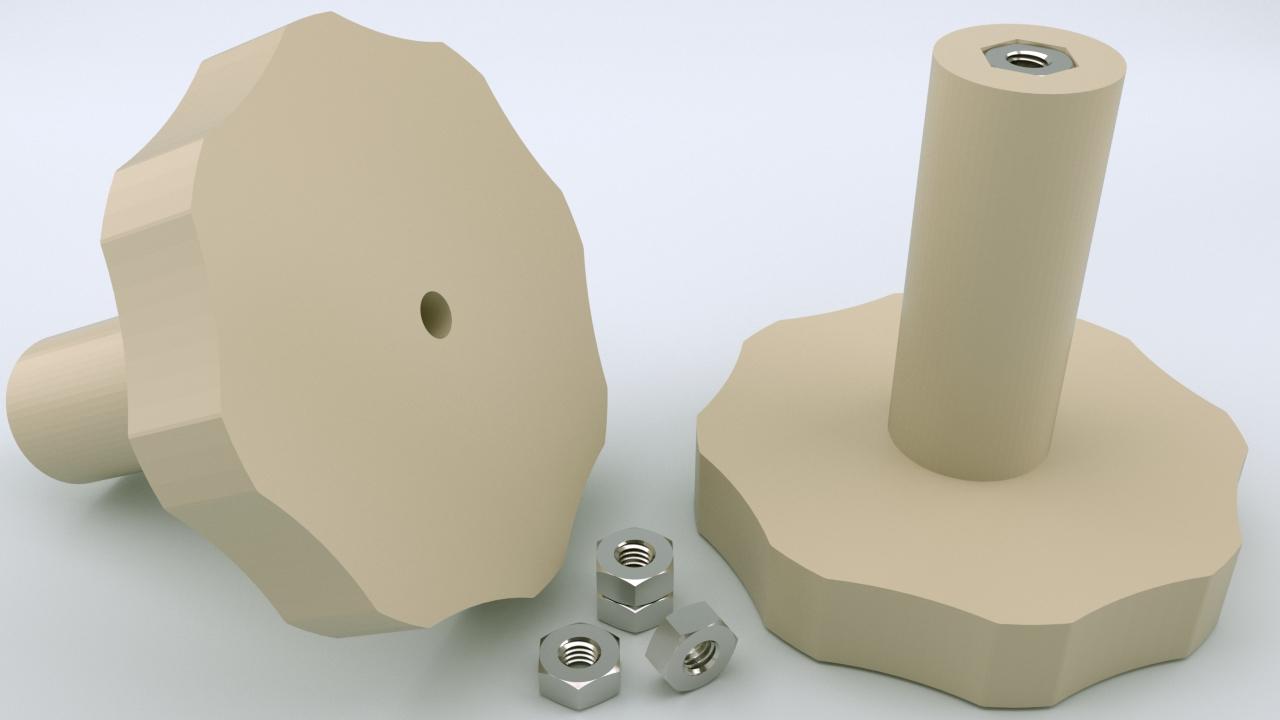

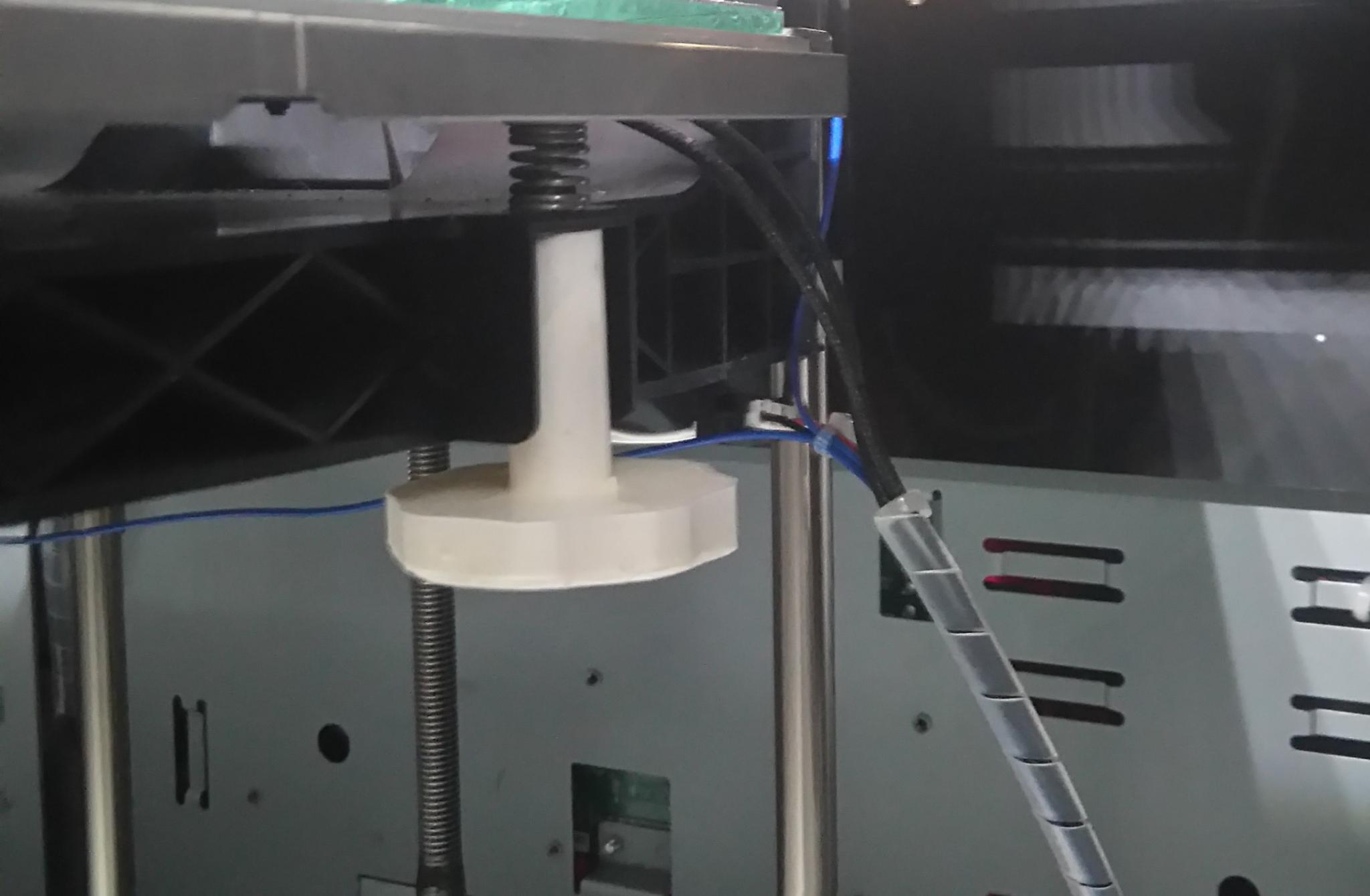

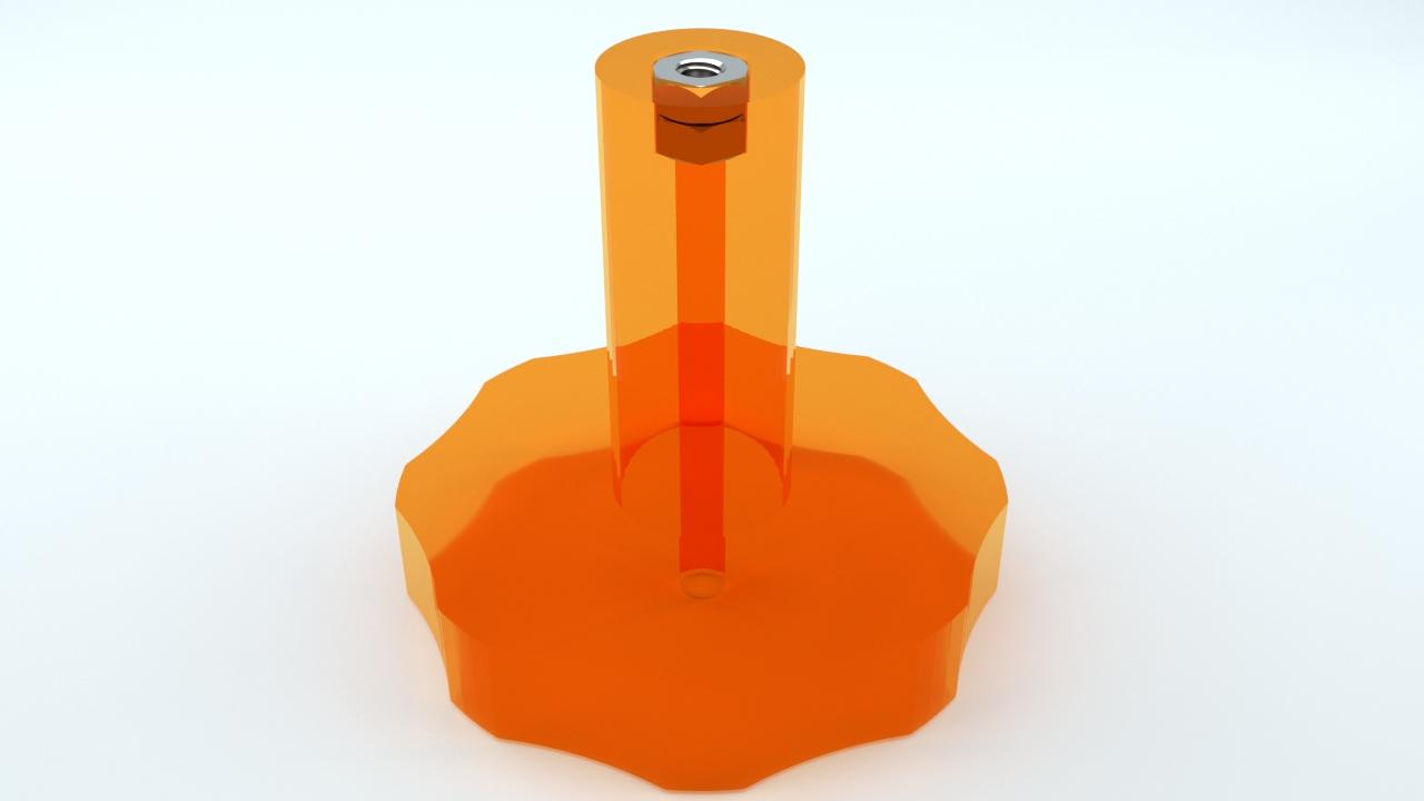

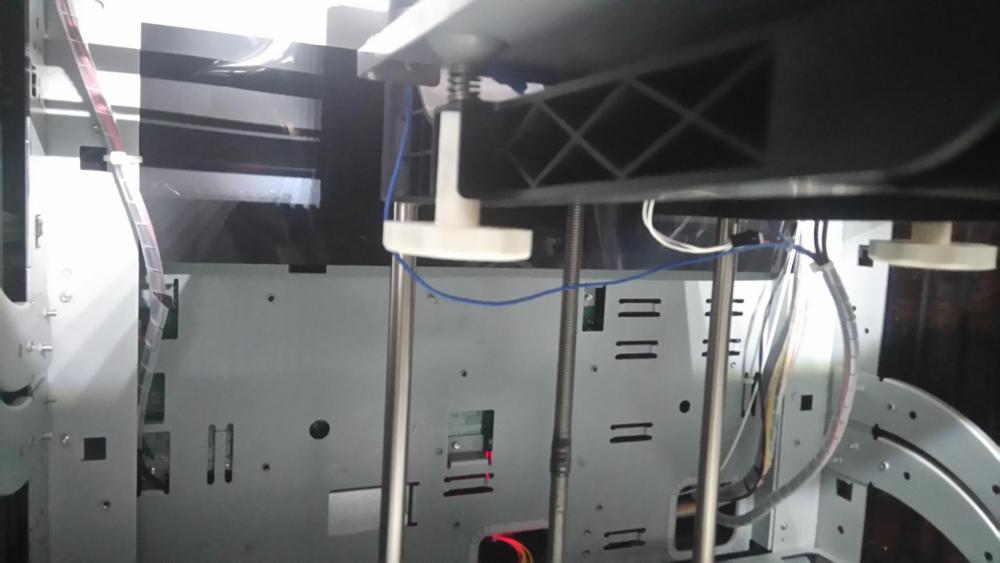

Labrax Posté(e) Mars 17, 2018 Posté(e) Mars 17, 2018 Salut J'ai modélisé les molettes d'ajustement du bed, car les modèles qu'on trouve prennent une vis M3 et vu qu'avec les cales de compression je trouve qu'il y'a pas mal de contrainte, J'ai fais une molette qui prend deux vis M3 pour une meilleur tenue (à mon avis) sur filetage et me permet de viré les cales en+ j'ai déjà lu que des fois elles se dévissent légèrement en cours de print ce qui peut expliquer une dégradation du print alors que les première couches étaient bien parti Je ne sais pas si sa peut servir sur d'autres modèles Da vinci, je ne sais si c'est du M3?? en+ mes mesures sont basé sur la pro car quand le lit descend au max il ne faut pas que les molettes butent, je ne sais pas si ça passe sur d'autre modèle?? Sinon pour la Pro tout est OK il vous faudra au total six vis M3 (5.5mmX2.4mm) le modèle est destiné pour une impression uniquement en ABS j'espère qu'ils vous plairont, en tout cas je trouve qu'ils donnent un petit style lol et en plus pratique à tourner. cordialement sbdvp.stl 2
azbloc Posté(e) Mars 18, 2018 Posté(e) Mars 18, 2018 @Labrax, super modélisation mais il vaut mieux utiliser des écrous M3 Nylstop, ton montage avec deux écrous simples ne peut être éfficace que s'ils sont en contraintes.
Labrax Posté(e) Mars 18, 2018 Auteur Posté(e) Mars 18, 2018 il y a 3 minutes, azbloc a dit : il vaut mieux utiliser des écrous M3 Nylstop Tu fais bien de me le dire, j'ai hésiter, au magasin j'en ai pris un paquet et j'ai fini par le remettre en rayon lol
azbloc Posté(e) Mars 19, 2018 Posté(e) Mars 19, 2018 Il y a 19 heures, Labrax a dit : Tu fais bien de me le dire, j'ai hésiter, au magasin j'en ai pris un paquet et j'ai fini par le remettre en rayon lol je dois en avoir une centaine, tu en veut pour essayer ?
Labrax Posté(e) Mars 19, 2018 Auteur Posté(e) Mars 19, 2018 il y a 11 minutes, azbloc a dit : je dois en avoir une centaine, tu en veut pour essayer ? c'est gentil @azbloc mais je vais aller me prendre un petit paquet ce n'est pas excessivement cher, ne te dérange pas pour ça, par contre si tu as leurs dimension sa m'interesse , pour corriger la modélisation, les M3 classique font 2.4mm de large 4.8mm pour les deux superposés
azbloc Posté(e) Mars 19, 2018 Posté(e) Mars 19, 2018 je les ai pris chez Conrad . h = 4 p = 0.50 s = 5.5
Labrax Posté(e) Mars 19, 2018 Auteur Posté(e) Mars 19, 2018 Le 18/03/2018 at 09:46, nono30 a dit : bonjour @Labrax j'ai fait un travail un peut semblable au tient pour ma Flashforge mais après test avec ce modèle à 2 écrous je n'ai hélas pas perçu d'amélioration, j'ai donc en cours d'étude une version 2 et une 3. Par contre, je vais m'inspirer de ton travail en augmentant la taille de la molette pour une utilisation plus précise et + ergonomique. merci à toi Merci @nono30 , j'avais pas de souci particulier avec la version original mais j'ai peur pour le filetage de la vis du plateau en M3 avec le temps foire, doc je me suis dit que avec deux y'aurais plus de tenu et je pense qu'avec trois y'aura encore plus de tenu lol
