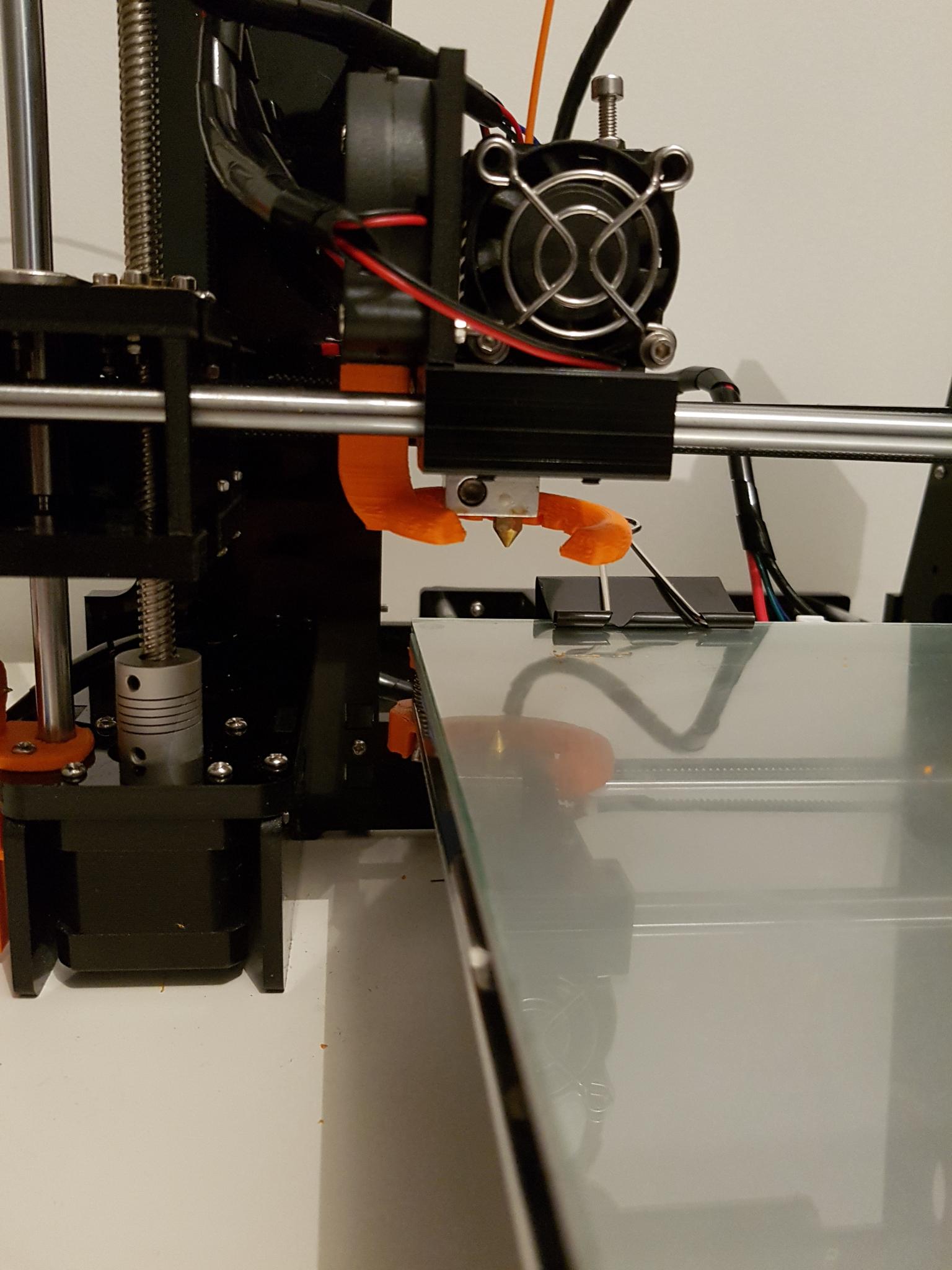

bender57 Posté(e) Mars 22, 2018 Posté(e) Mars 22, 2018 salut a tous, j'ai un petit probleme, ma buse de ventilation s'affaisse j'ai du arreter un print qui avait deja 2h cette buse est en contact avec le porte resistance chauffante mais je ne peux pas le mettre autrement vous faites comment vous ?
pascal_lb Posté(e) Mars 22, 2018 Posté(e) Mars 22, 2018 il y a 6 minutes, bender57 a dit : j'ai un petit probleme, ma buse de ventilation s'affaisse le problème c'est que ta buse a un peu chaud et le plastique (PLA je suppose) ramollie, pour info le PLA ramollie à partir de 60°, donc il faudrait arriver à écarter ta buse de ton carré chauffant ... peut être en mettant des rondelles derrière ton ventilo
bender57 Posté(e) Mars 22, 2018 Auteur Posté(e) Mars 22, 2018 oui ,c'est du pla ok mais le ventilo ne sera plus centré sur la buse de l'extrudeuse, ce n'est pas genant il n'y a pas des modeles un peu plus large au pire
pascal_lb Posté(e) Mars 23, 2018 Posté(e) Mars 23, 2018 Il y a 12 heures, bender57 a dit : ok mais le ventilo ne sera plus centré sur la buse de l'extrudeuse, ce n'est pas genant non faut juste faut juste l'éloigner un peu du carré chauffant qui est quand même à environ 200° Il y a 12 heures, bender57 a dit : il n'y a pas des modeles un peu plus large au pire sans doute, il faut regarder sur thingiverse, il y en a des tonnes mais faut tomber sur le bon
