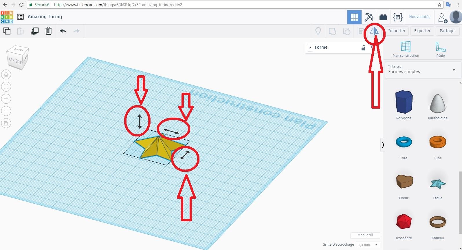

 je voudrais imprimer un objet dont un serai son jumeau inverse , comment procéder?
Salut ! @nanny48
il faut le faire directement sur ton logiciel 3d favoris (selon les logiciels) il y 'a inverser ou redimensionner dans le sens inverse.
si t'en as pas le plus simple serait de le faire directement en ligne avec tinkercad https://www.tinkercad.com, en ilmportant ton fichier, il y' a un bouton inverser ensuite tu choisi le sens sur les flèche qui vont apparaître à coté de ton modèle, je t'ai fait un petit screenshot.
