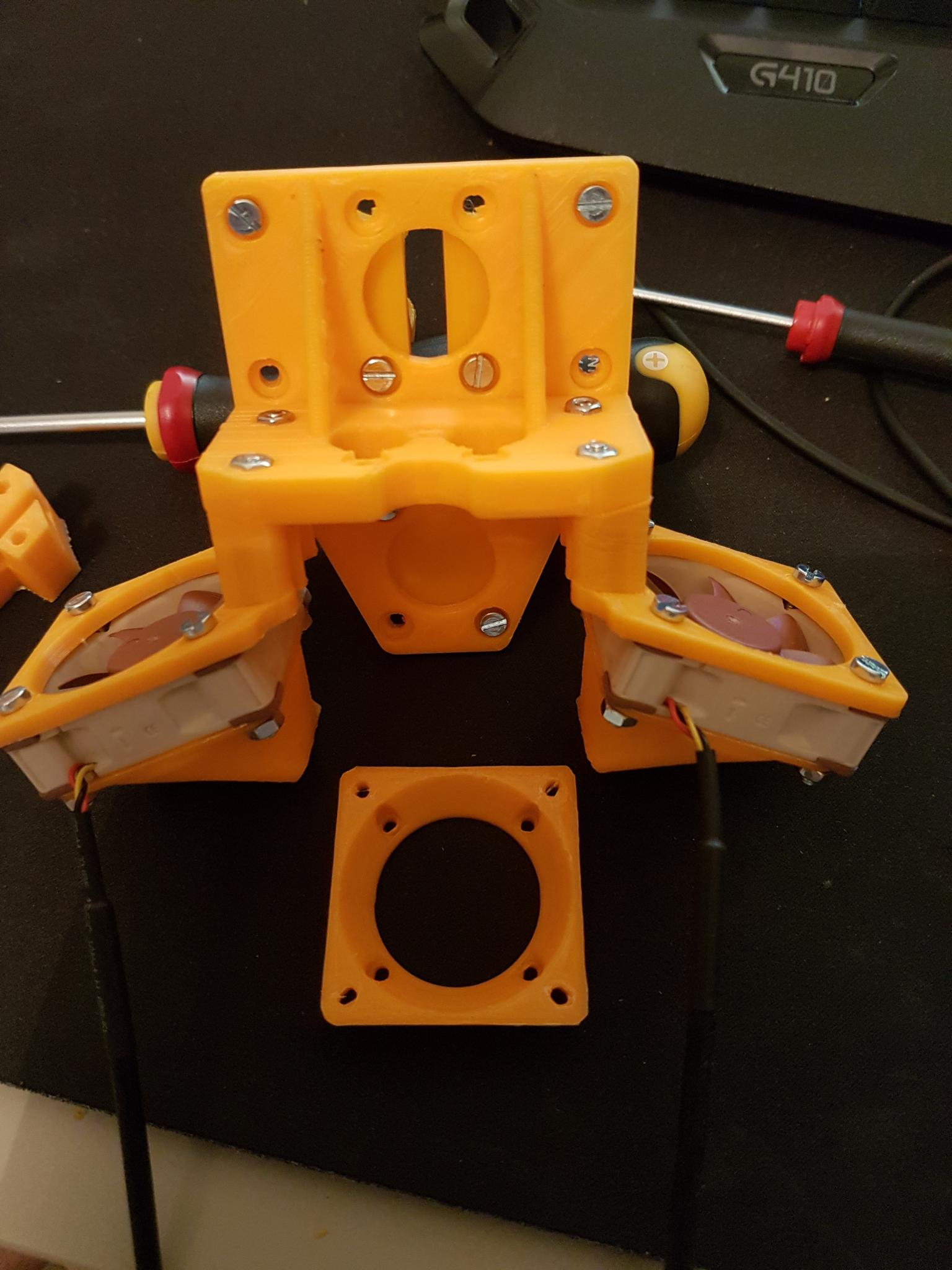

Actuellement en possession d'une hephestos 2 de chez BQ depuis 1ans, je suis à la recherche de quelqu'un capable de me dire comment je pourrais ajouter un second extrudeur.
Je pense que c'est faisable mais sa fait un bon moment que je cherche sur internet sans rien trouver qui puisse m'aider.
J'ai vue des kits d’extrudeurs plutôt intéressant mais je n'est aucune idée de si se sera compatible avec mon imprimante :v .
Merci de vos réponse et bonne journée :D !

Dans mon cas il y a déjà la connectique pour ajouter un autre extrudeur avec ces 2 ventilo. Donc rien besoin de changer je pense.
En revanche j'ai peut être trouver une piste pour moi. Il se trouve que l'extrudeur de mon hephestos 2 est le même que pour le prusa i3 hephestos qui lui même est un rework du prusa i3 MK3.
En cherchant encore j'ai constater que sur la MK3 il y a un système pour avoir un double extruder sur la même buse (se qui est vachement pratique puisqu'on ne perd pas de surface d'impression).
Du coup j'aimerais savoir si qqun pourrais confirmer mes dire.
Si tel est le cas je pense bien m'acheter sa pour mon hephestos 2 (va falloir bricoler quand même un peut je pense x)

Niveau code sous marlin, faudra configurer un double extrudeur, il y a pas mal de tuto pour ça
Je t'en dirais plus quand j'aurais installé le mien, ça va être un peu galère mais pas insurmontable
Les corps de chauffe ont l'air d'être inclus
Il te faudra thermistance et cartouche chauffante
