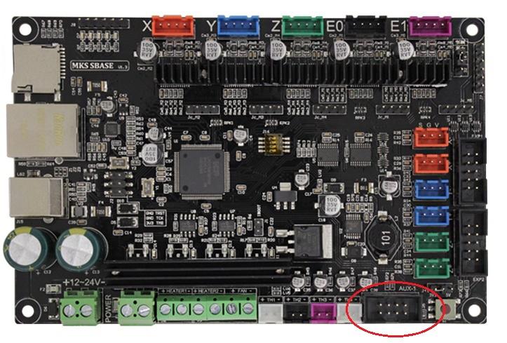

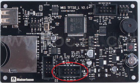

Je tente de faire fonctionner mon ecran sur une mks sbase (au passsage merci pour les tutos et infos), mais tout ce que j'ai a l'affichage c'est du blanc, parfois du noir, un bip et retour a l'ecran blanc.
J'ai essayé 3 SD differentes, rapides, lentes, de 8 a 32Go, les fichiers sont bien renommés, mais rien ne change a l'ecran.
J'ai bien verifié que le fichier de config est bien en ANSI
La je cale, si vous avez des idées je suis preneur
Merci d'avance

tu l'as bien branché sur la prise AUX 1 ?

oui, meme que, par hasard, en tapotant sur l'ecran l'imprimante s'est mise a bouger, donc il semble etre partiellement vivant.
Par contre l'ecran reste toujours blanc
J'ai meme tenté d'inverser le cable comme c'etait conseillé sur le github de MKS, mais sans succes

si tu es sur de ton branchement et de la mise en place du firmware, il faut peut être envisager un problème de l'écran lui même....
lorsque tu fais la mise à jour du firmware de l'écran as tu quelque chose qui s'affiche ?
Oui, j'ai meme testé plusieurs versions, comme ca bouge en suivant les images des menus sur le net, je pense que l'ecran est HS.... maintenant reste a faire marcher la garantie sur aliexpress

dans le fichier config de l'écran tu as bien ça à la dernière ligne ?
>cfg_OVERTURN_180:0
Pas en derniere ligne mais oui je l'ai
