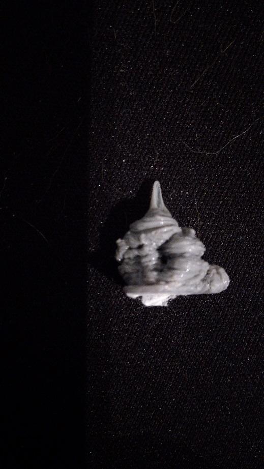

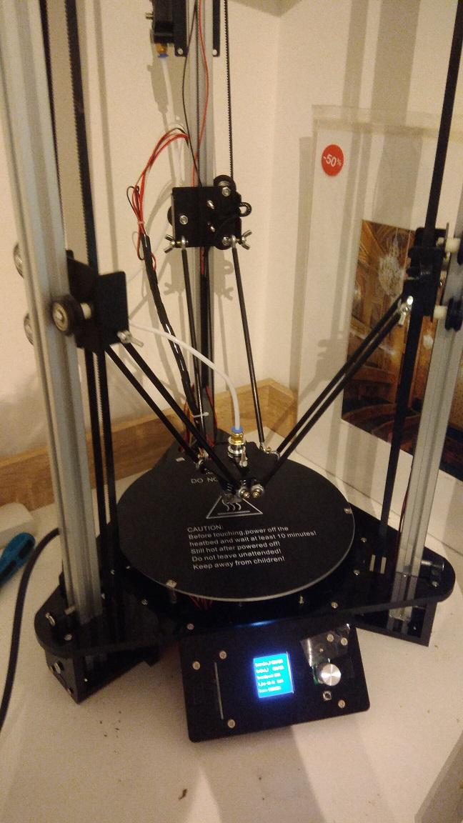

Il s'agit un model low cost acheté sur un site chinois le model est une EZT3D T1, j ai donc monté cette imprimante de A à Z, et suivi le guide fourni avec pour configurer Cura mais voyez par vous même les pièces imprimées...

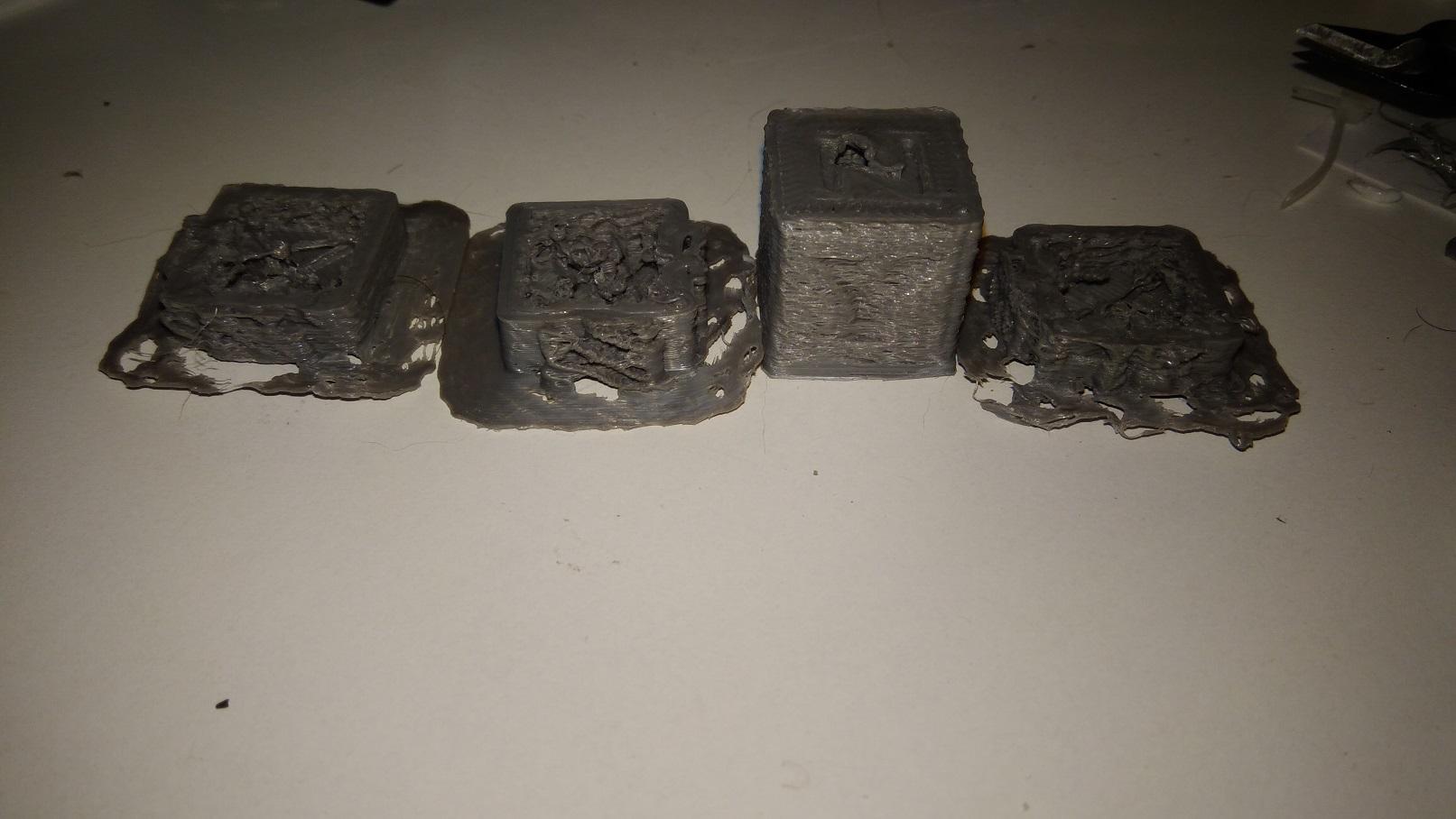

l’espèce de crotte est normalement un écrou... Pour les dés de calibration j ai fait plusieurs test avec plusieurs paramètre et voici ce que ça donne ( j ai volontairement stoppé l impression de 3 dés étant donné la médiocrité de l impression) le dés qui est imprimé en entier est en réalité très moche et grossier.
Je ne comprends pas du tout d'ou vient le problème. Sur Cura en hauteur de couche je met minimum 0.2 en dessous il y a des trous partout.. plateau chauffant a 50/60° température d'impression j ai essayé 195 200 205 210 toujours aussi moche et je suis obligé de mettre minimum un débit a 110% sinon sinon j ai des trous partout sur l impression.
Plus la pièce est petite et moins ça ressemble a quelque chose et plus la pièce est grande plus j ai l impression que la calibration se fait mal et que ça n imprime que sur une partie du plateau..
Pour la calibration je n ai pas le choix que d'utiliser la calibration automatique du firmware que j’effectue avec un bout de papier mais la encore je ne sais même pas si les paramètres sont bien pris en compte...
Je suis à deux doigts de mettre à la poubelle l imprimante tellement ça m’énerve. Je n arrive pas a savoir si c est un problème de configuration logiciel ou un firmware complètement a la masse ou bien un problème de réglage mécanique (voir même les 3 en même temps.)

😱 mon dieu je te plaint.
Ça ressemble a un problème de calibrage de l'extruder.
Je sais pas si sur cette carte c'est du MARLIN ou quoi , mais c'est mal barre 😢
As tu essayer de te connecter dessus avec le logiciel repeater et envoyer des commandes ?
T’inquiète, je pense que dans le pire des cas (carte de merde), tu dois pouvoir changer cette carte par une MKS ou autre ( une 20aine d'Euro ) et être en mesure d'en tirer quelque chose.
Ce qui coûte le plus chère dans une imprimante, c'est la structure et a moins que tu l'ais monte a l'envers, ta structure doit être bonne 😉

La carte est une carte no name, ce n est pas du tout du raspberry ou Arduino , aucun port de connexion avec le pc.. j avais pensé à changer la carte mais je préférais attendre quand même quelques avis.
Je vais étudier un peu les cartes pour voir ce qui correspondrait le mieux à mon imprimante.

Est ce que tu as essayer des impressions avec une vitesse d'avance très réduite, pour vérifier lors de tes impressions de cube que le fil ne soit pas mal entraîné ("roue dentée" qui n'accroche pas le fil ou mal).
J'aurais dis à première vue que le fil était trop chaud, que le fils est mal entraîné, qu'un moteur force ou "vibre".
J'espère que ça va s'arranger...
Bonjour, la vitesse actuelle est 30mm/s je vais la réduire à 10 pour essayer.
Je l.ai démonté et remonté des le premier jour car d origine il n entraînait rien, la roue n était pas bien mise, depuis le fil est bien entraîné et ne fait aucun click .
J ai aussi l impression d avoir un problème de fil trop chaud aussi, j ai dessendu à 195 et ça ne change rien. Il n y a pas de ventilation sur la pièce, c est peut être l une des causes ?
Pour ce qui est des moteurs ça pourrait être due à une courroie trop serrée ?
Lors du fonctionnement de chaque moteur il n'y a pas de bruit anormal, les déplacements sont fluides, la courroie ne glisse ou saute pas sur les roues.

salut
ton problème doit se situer au niveau de ton extrudeur
tu a un manque de matière qui arrive au niveau de ta buse j'avais eut la même chose y a longtemps
en premier lieux vérifie que ta buse n'ai pas boucher et qu'elle est bien propre.
ensuite a tu bien régler les steps de ton moteur y a un tuto sur le forum dans la catégorie tuto
et une fois que tu aura régler ton extrudeur au petit oignon refait le test du cube
